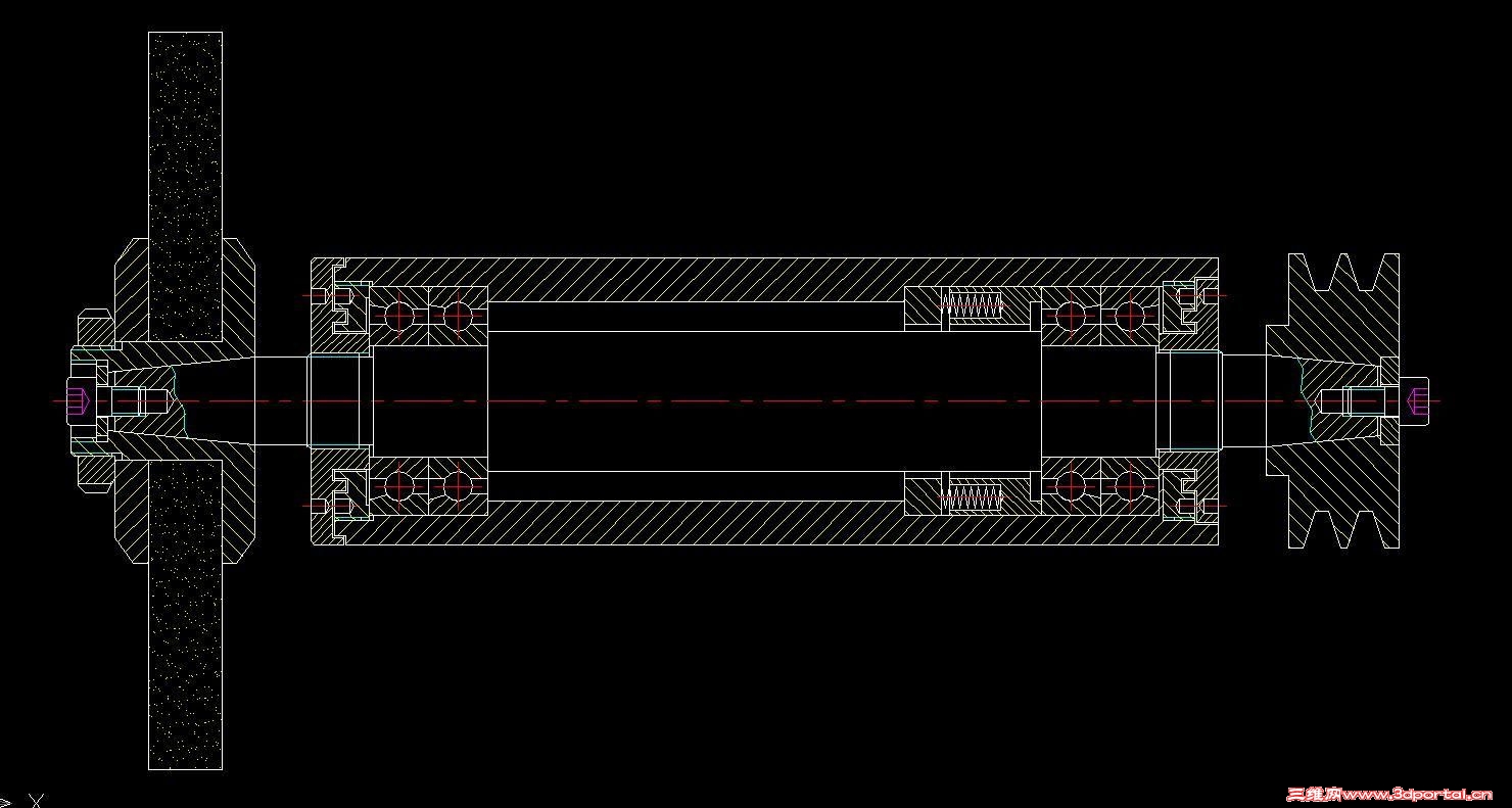

以前我知道磨床主轴是在后支承处加几根弹簧来起到预压轴承的作用,同时可以当主轴轴承松了可以通过这个来调节,但是我最近了解到有人在设计车床的主轴时也在其后部加弹簧,请问亲们这样做合理吗? 就算当时测试出是正常的符合理论的值,那么之后真正加工零部件时会产生什么样的影响? 请指教……

) E8 D; ~( [8 V/ o% y3 D$ }嗯,是的  只得是主轴上的  像这种磨床的主轴(小点的)
% T$ Z3 V/ D) A9 T; E" R转速和所受到的切削力相比,车床和磨床就比较大了,车床速度小但是受到的切削力大,磨床速度大切削力小,! ~( t7 b0 o( M" Y
所以现在的问题是车床主轴加力弹簧是否会产生变化,问题是不是会发生呢?
# I% {5 ?( \9 K# I求解……上面是我贴出的应该是沿用挺久的磨床主轴及轴承配置的图片

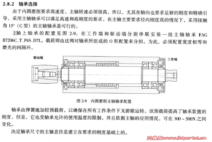

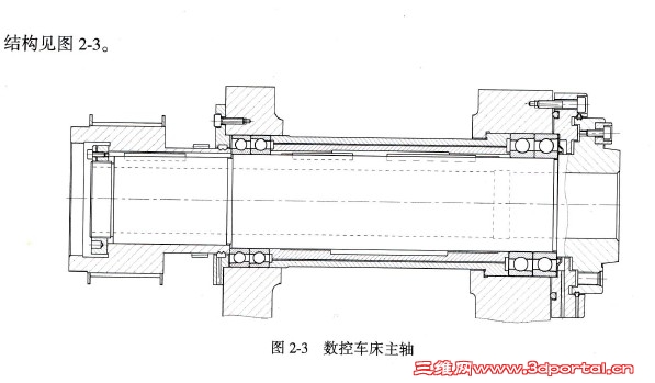

仔细看了你给的图,前端的两个轴承和后端的两个轴承开口方向相同,也就是说,前后两组角接触球轴承组合起来进行轴向定位。
4 d9 v. j% y, _( d% Y; O  a由于外圆磨削所受的轴向力不大,可以采用这种结构。弹簧的作用其实是对轴承进行预紧,当主轴因发热而伸长时,后轴承会后移,弹簧也会伸长,继续给轴承提供预紧力。
& ~. J! }: P; M4 j( {7 h, H由于车削轴向力大,如果车床也用这种结构,就不靠谱了(其实主轴的轴向根本就没有刚性定位)。
* `! @7 X. o5 l" h请参考FAG各种主轴结构设计。

德国<<FAG>>滚动轴承安装设计
