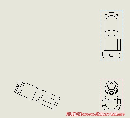

( R2 ^3 u1 c' k7 P在SW3D图面中,图面生成不在系统默认的3个基准面上,但我又为看见绘图着新建的基准面。这样的情况转成2D图面时应该怎么样去转,我按照平常方法转生成的不是正常的3视图,而是有点像轴测图的样式。请问各位高手这样的3D应该如何全转呢?
转图后
转图后
工件右正视图
工件右正视图
发表于 2012-11-16 10:49:04 | 显示全部楼层 来自: 中国福建厦门
创建基准面 跟你画的图平行,这样试看看!

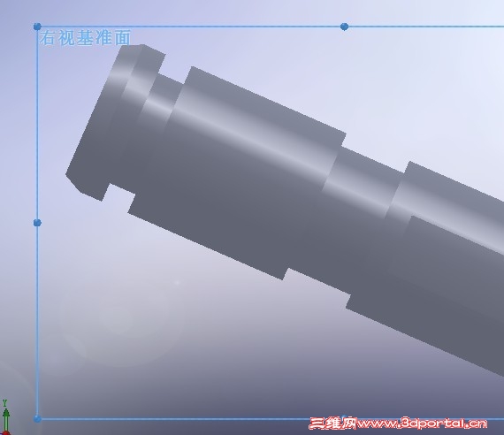

客户的图面,我没有源文件。这样如何抄作呀?
特征树

 楼主| 发表于 2012-11-16 11:56:32 | 显示全部楼层 来自: 中国广东深圳
寂静天花板 发表于 2012-11-16 11:16 static/image/common/back.gif
6 I$ _1 e6 w- R2 J% W4 G插入菜单特征子菜单移动/复制命令,可以旋转实体到你需要的位置。
; I+ \& l9 K+ E6 `5 h
我没找到在什么地方呢。可以截图给我看看在那个地方么?

发表于 2012-11-16 12:03:05 | 显示全部楼层 来自: 新加坡
这个可先在part那里转到一个你需要的方向,再在出图那边选择显示现在的方向来做

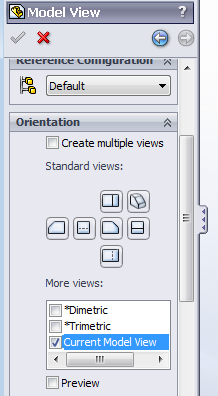

发表于 2012-11-16 12:09:41 | 显示全部楼层 来自: 新加坡
) U( [9 u4 U! t: z1 ~8 y2 G2 Q
' o5 s' {2 R) u& J+ P0 q: l9 ]先选择一个面,选择垂直这一面显示,然后出图那边选这里6 g, @0 s, T, L3 w  R$ c5 L7 S* G
1.png . p+ ~; ]4 h  d1 [( W# E4 K2 v  J
2 `" u. t" V7 m( z! g' {9 U
然后之后所有的图按照这个图投影就行& s& y  {  p8 O6 r( C* C; t; \
( a, v5 l5 t1 ?( }# c9 f' N5 e' M' t" @5 i1 r4 }: R
0 G' @% R, u( C+ v) q. c3 g/ g- p9 L9 v& i% s$ u
 楼主| 发表于 2012-11-16 12:26:44 | 显示全部楼层 来自: 中国广东深圳
! R5 \( z, {3 q$ g4 }) b插入菜单特征子菜单移动/复制命令,可以旋转实体到你需要的位置。
( R4 w( ?0 _# Q$ T谢谢!解决咯!
发表于 2012-11-16 16:15:37 | 显示全部楼层 来自: 中国辽宁沈阳
还可以试试这个办法,在零件文件里,按空格键,建立一个新视图,保存,到工程图中,创建视图时,选择你新建的视图名字,其它视图可以利用投影得到。

发表于 2012-11-17 10:54:57 | 显示全部楼层 来自: 中国湖北襄阳
最快的办法还是重现定向视图,先把零件正视与某一个平面,零件处于各个方向对正的状态,这时候的正面就是你想要的前视图的面,然后空格键,选中“*前视”,然后选择“更新标准视图”即可,然后你到工程图中,就可以为所欲为了。见图
