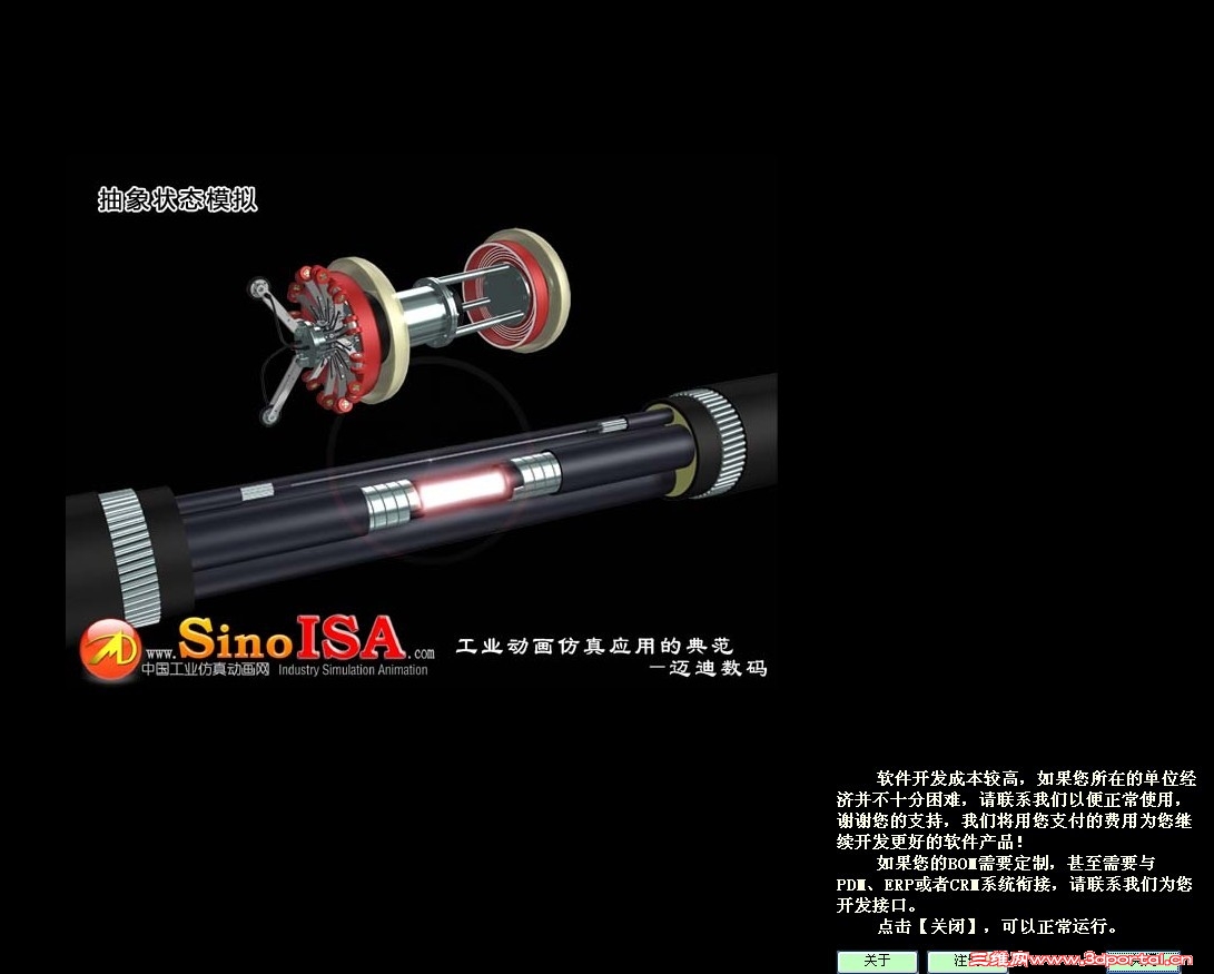

$ B  t5 _$ p. K6 b0 }先下载一个迈迪。再到三维资源在线。都有各种液压阀。这个网上还有个更好形,还是德国的。的软件,看图吧能自动生成三维图

1 }5 @" `, E* U% x+ ~先下载一个迈迪。再到三维资源在线。都有各种液压阀。这个网上还有个更好形,还是德国的。的软件,看图吧能 ...

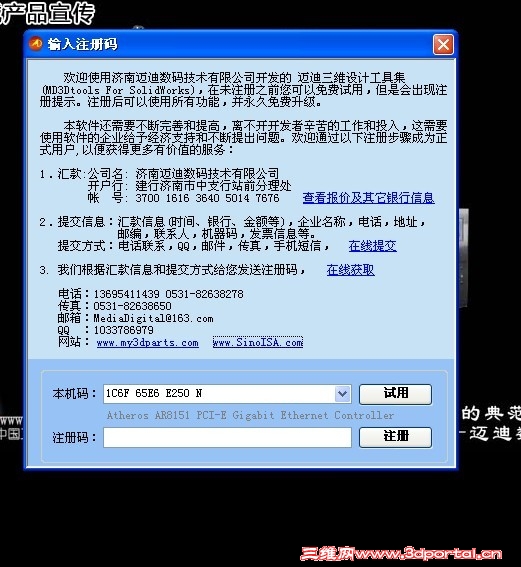

) I  y: N* b$ O% b8 V" u我下了个 要注册 有没有不需要注册的啊
4 N' z8 @) s8 b3 B& B* M, n: `在线等

生成就会跳这两个 请问怎么弄啊 ~一定要注册吗 不然给我个你用的好吗 谢谢感激
8 H( [: f- F: I5 X; {1 ], g: }# g
发表于 2012-11-15 19:10:59 | 显示全部楼层 来自: 中国辽宁鞍山
你好好看一看说明,不影响用,再好一点要收费的,。

+ ]5 f( h8 ~/ V( B# P$ ^1 X* k您用的是什么版本啊 ~我用的是5.5的 那些标准件 生成点关闭就可以生成 阀就不行 它提示需要注册才可以生成

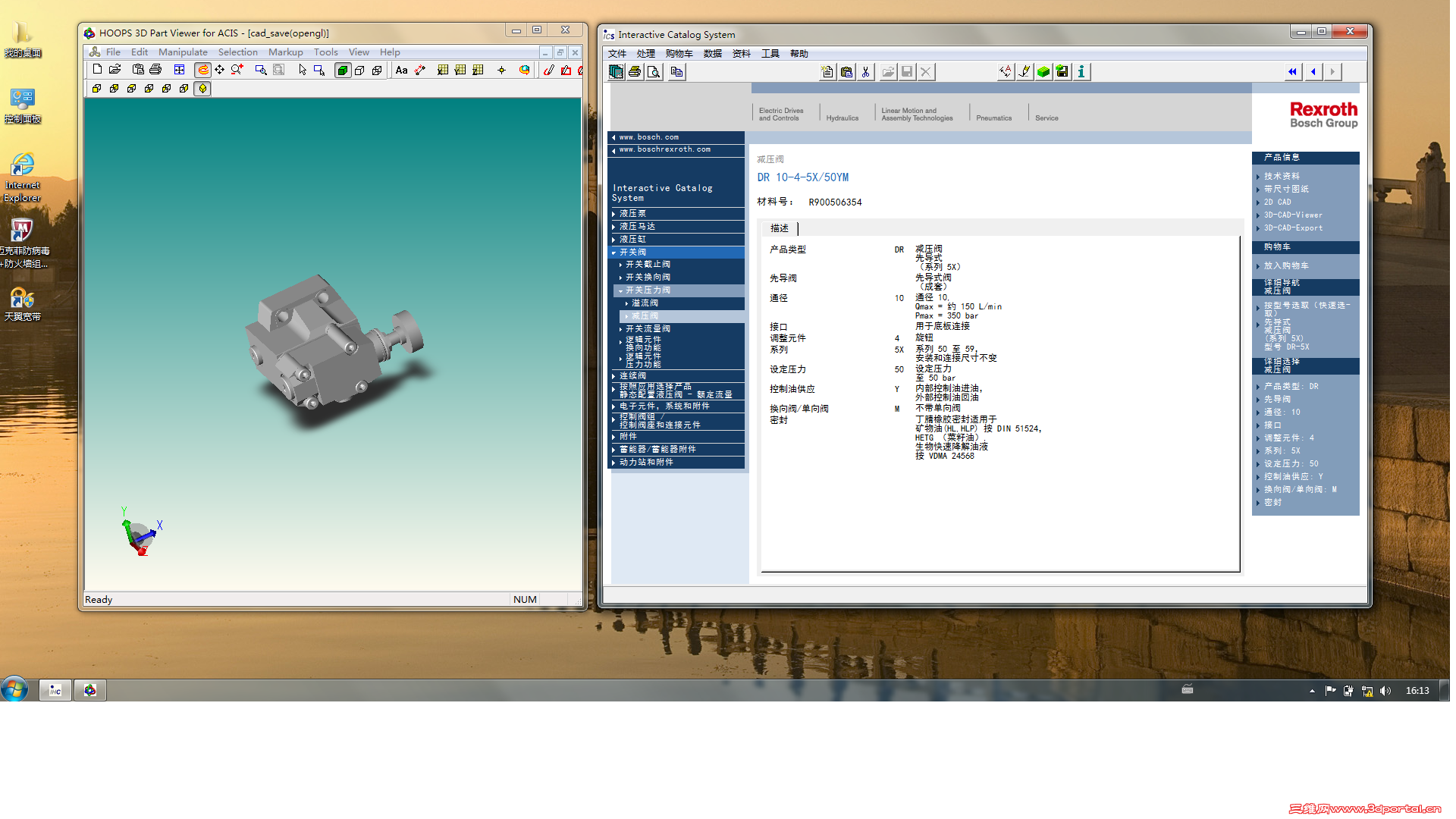

到力士乐的网站上能下到哦

部分资料可以到官网上下载,例如parker和hydac网站上部分元件可以提供三维模型的
