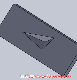

怎样在一个长方体里面切除一个三棱锥(不是正三棱锥),三棱锥底面在长方体的底面三棱锥顶点在长方体的顶面的那种!我用了扫描切除也不行啊!3 w/ K% J. K- Q6 x

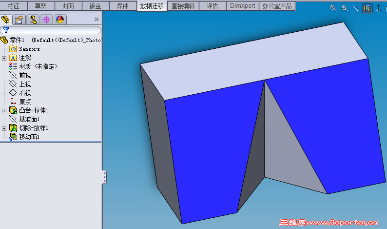

捕获.PNG 兄弟,别急,我试了一下,可是间接实现。将你的方形工件上平面多加10mm,建立一个基准面,基准面是真实的表面,然后放样切除到基准面,然后利用“移动面”的命令,让原表面移动10mm,就可以实现了。  [2 V6 I- k0 K) w3 `. ^2 c
