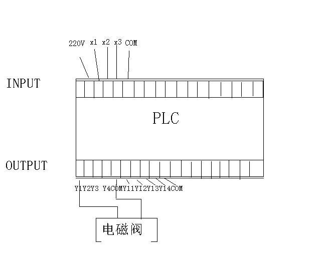

本人菜鸟一个,问个简单的问题:电磁阀与PLC是怎样接线的?一般电磁阀两根线,一根接输出Y,还有一根怎么接?

PLC与电磁阀的接线问题
首先我们知道,PLC的输出与继电器输出是一样的,都要输出端和COM(零线)形成一个回路才可以正常工作。- x( I" ^! j- ^8 L. O
PLC上有输入端input 和输出端output ,搂住是否观察到PLC上还有标注为 COM 的端子,你把电磁阀的另一根线接在相应输出组的COM端子上就可以形成回路了。5 {' x- W  Y9 k( s7 V- ~

多谢上楼指教,input侧的com点和output的com点是不是要用一根线连接起来呀?7 |& s, ]  L: S& t" k! J/ M$ z' c
现在我有一气动电磁阀,不需要输入信号(既X),如果输出侧Y1与com1是一组,那我的接线是不是应该这样接:一根线接Y1、一根线接com1?不需要接24V电源吗?

通常情况下,一般PLC的输出端不宜直接接电磁阀,因为PLC本身输出带负载能力有限,而是通过中间继电器带24V电源来转换.另外还要看你用的是哪种PLC,各种PLC的输入输出都不太一样.如果你用三菱的.那摸输入和输出端的COM不能连接起来.

呵呵,看的有些不明白,我用的PLC是三菱FX1n 40MR,输入电压为24V ,哪位能给我个详细的接线说明呀?555555555555555

以上观点正确,但别忘了在电磁阀线圈的两端接上续流二极管

直接连没问题,主要是万一有短路时会损坏plc,所以一般都要用继电器隔离。6 ~3 x9 k$ _- D* \" L
对电磁阀就当他是个继电器控制吧,就是一个线圈,形成回路就可

我们是这样接的:
一般都要有个24V电源给PLC、电磁阀等元件供电。
' E* Q. M7 u! L) |电磁阀的黑色线跟PLC输出端子Y(0,1,2.....)相连,红色线跟24V电源的+V端子相连。
/ }% F4 o& R1 a: R. |3 h. P" p  h也没用中间继电器什么的。

是可以直接接的,我在学校做实验就是直接接的,但是要接一个24V的电源

选用继电器输出的PLC可直接接入,一条PLC的COM,一条接信号,注意最好接个二级管
