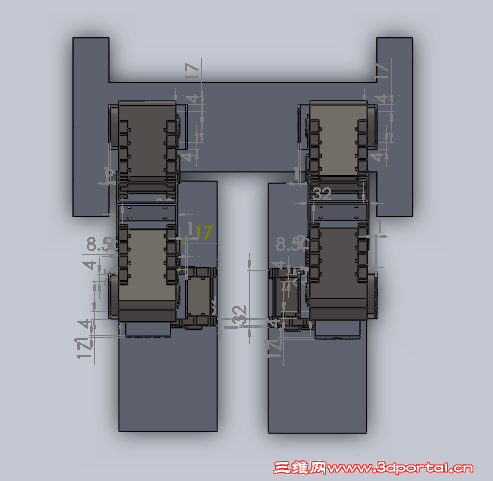

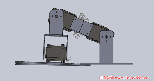

# _8 F3 N) P8 s9 y3 a+ U# A
; u' \* G% c& \. r. H7 U0 Q/ n: c7 n( J这是六自由度竞走机器人,其采用数字舵机,狭窄组,与脚板连接的舵机其输出轴与前进方向平行,通过左右倒重心3 X! {8 o; q5 p- D! ?; {3 c' I; }7 ~& q- e
实现前进。还要实现翻滚(图示即为翻滚状态)$ @% f" G5 D* u, x( {+ P
加工材料为硬铝,除脚板和腰板为2mm壁厚,其他舵机连接件为1mm。
, q& L: F" o/ i2 H" G控制电路板和电池采用悬挂式装于腰板下。
侧视
侧视
俯视
俯视
正视
正视
轴侧
轴侧

在实物装配和后续的调试过程中我们发现的缺点主要有:
/ d# P; Z, ^8 v' e) @1:首先,硬铝材料强度虽然足够,但刚度不足,迈步的方向不好,机器人前进直线型不好;8 ~. T( p) k% j
2:控制板和电池采用悬挂于腰板下的方式导致重心偏高,行走过程稳定性不高
0 l+ L- X) v. p' F, c/ w3:数字舵机虽然调试方便,但增加了机器人自重,且体积偏大,整体性能下降。采用模拟舵机应该有更好的效果。& R9 \" P6 V3 o/ Q3 b$ l3 y& j
谢谢你的参与;
& D  P% b. d. l6 F6 J也许我们学生搞的东西与生产实际关系不够密切,大家不怎么关注啊?
发表于 2012-11-10 19:32:41 | 显示全部楼层 来自: 中国河南焦作
腰板等对刚度要求较高的部件折边(冲压或折边后焊接),用拉铆钉联接替换螺钉联接减重
发表于 2012-11-10 22:27:17 | 显示全部楼层 来自: 中国上海
1:首先,硬铝材料强度虽然足够,但刚度不足,迈步的方向不好,机器人前进直线型不好;                                                                 这个材料可以改用强度及刚性更好的合金材料,比如钛合金材料,重量也会减少。
( O1 |4 x  C! U* H
5 C  f. Q7 K$ _: Z! u! y
3 d" O# K1 i  P& @ 控制板和电池改装到四个足上,行走是否稳定些% q+ B( F) N0 `* E, k+ L$ q: a
3:数字舵机虽然调试方便,但增加了机器人自重,且体积偏大,整体性能下降。采用模拟舵机应该有更好的效果。2 C/ p6 P% M, W% _  i
可以试试啊
发表于 2012-11-10 22:43:00 | 显示全部楼层 来自: 中国广东东莞
倔强的小刺头 发表于 2012-11-10 16:11 static/image/common/back.gif
) B8 z2 j4 _2 b7 \# m# d. s我们采用的是数字舵机,通过舵盘和舵机连接件的螺栓连接传动的,并没有用到齿轮传动。
" @: [  y) w, u2 p在实物装配和后续 ...
- S: R* p' p: c9 q回答第一条:将影响刚醒的脚平板侧边缘折边处理来提高刚性。! w/ C' P4 N3 L% l$ w6 Y; r
9 S! O2 U- f. k; Q  S) E: }* u
不是人家不关注,而是工厂用机器人的单位较少,即使用也是买现成的机器人,一般不会自己制造。另外懂的人也少。

发表于 2012-11-21 20:49:29 | 显示全部楼层 来自: 中国广东深圳
重心过高的话,可以把底下的几块板用钢板制作,并把上面那么那一堆堆的东西搬一些到下面,加大功率。
