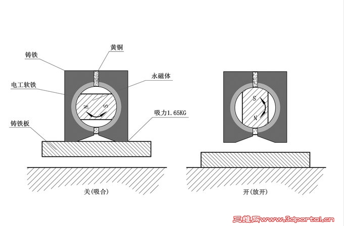

想利用磁性座工作原理做一个机构,网上资料不多,希望各位给予帮助
发表于 2012-11-6 22:57:25 | 显示全部楼层 来自: 中国广东东莞
是磁力表座吗?
* n. |$ k! ?5 Z' O 磁力表座外壳为两块导磁体,中间用不导磁的铜板隔开。内部有一个可以旋转的磁体,此磁体沿直径方向为N、S极。 , v$ c) z. I: X% @9 l# c* _4 B6 i6 A3 T) a
 当磁体旋转到中间位置,磁力线分别在两块导磁体中形成闭路时表座可以轻易取走;旋转90度后,NS极分别对着两块导磁体,此时从N极到导磁体到导轨到另一块导磁体到S极,形成磁力线闭合,可以牢牢的附着在导轨上。   ! a! @- h* A2 d' b; y4 d
原理图如下附图:

发表于 2012-11-6 22:59:04 | 显示全部楼层 来自: 中国江西九江
它里面是一个圆柱体,在其中间放置一条条形的永久磁铁或恒磁磁铁,外面底座位置是一块软磁材料.(软磁材料是指在较弱的磁场下,易磁化也易退磁的一种铁氧体材料)
4 }* V. z7 _  s- E) t$ G; o通过转动手柄,来转动里面的磁铁。当磁铁的两极(N或S)呈上下方向时,也就是磁铁的N或S极正对软磁材料底座时,就被磁化了,这个方向上具有强磁,所以能够用于吸住钢铁表面。而当磁铁的两极处于水平方向时,及NS的正中间正对软磁材料底座时(长条形磁铁的正中间只有极小的磁性,可以不记)不会被磁化,所以此时底座上几乎没有磁力,就可以很容易地从钢铁表面取下来了。
$ t8 t$ {: a2 p这个磁性表座利用了两个特性:7 H- O! |; a9 I6 {  f5 s
1.软磁性材料的磁化和退磁快的特性;
3 @: m4 f7 q- e9 A) K/ x2.条形永久磁铁或恒磁磁铁的中间磁场极弱而两端磁场极强的特性.
虎强 + 5 技术讨论

谢谢tangcarlos3d和asdolmlm,学习了。能否再解释一下磁力吸盘(或者密极型磁力吸盘)的工作原理呢?
发表于 2012-11-8 23:05:21 | 显示全部楼层 来自: 中国江西九江
电磁吸盘工作原理
& {/ j  d$ S  Y% v4 c电磁吸盘内部的激磁线圈通直流电后产生磁力线,该磁力线经底座传导到面板上的磁极产生吸力,从而吸住放置在面板上的导磁性工件
虎强 + 5 技术讨论
发表于 2012-11-8 23:24:55 | 显示全部楼层 来自: 中国江苏苏州
2楼的解释是正确的

2楼和3楼分析好像不一样吧,哪个是正确的呢?
