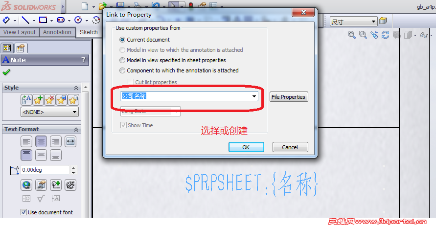

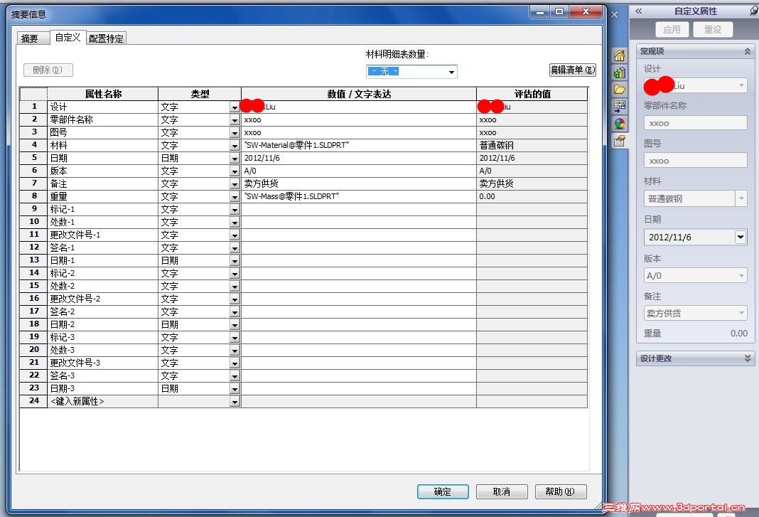

早上研究了下属性标签编制程序,目前只把零件和装配体的文件属性给应用上了,在工程图不知能有什么效果,请各位指点指点。
0 t4 i! W$ C, x7 d0 r设计:名字用了下拉框,包含个人中,拼音,英文名;/ H1 m% s/ \7 b$ U
材料:链接到材料库,本人有自定义的常用材料;
4 U; |% M, L+ i3 |# }5 k版本:采用下拉框,从A/0例举到A9;+ d" W- x9 O% S* z. X4 Q( d  K
备注:采用下拉框,例举了目前常用的;4 g$ z  H8 N! |" Z: T- Z  J
下面还有一个收缩项,里面全是设计更改的相关内容;+ l' j  |, ~. L1 F/ ^/ [
基本上新建一个零件,只要手动填写零件名和图号了,其余选择就行了,相比以前是效率了不少。5 ]6 x  W% j0 Z/ j

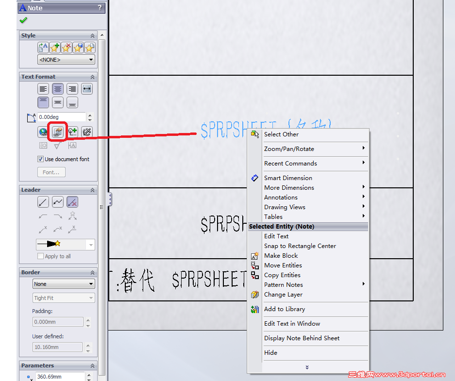

4 ]( _0 ^, B6 e& Z0 q5 A如果你零件图填满了,工程图的标题栏里也填上了不用引用的,工程图里就没有几个了吧$ Z& S; O# z' O9 ~
我本人也没用。, w' f& U+ f+ X4 n
要是想用,就是把工程图里引用的改一下。引用零件或装配的改成引用图纸的

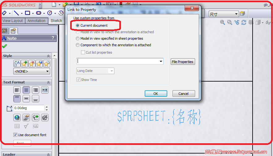

引用工程图自己的属性,那就是不用管模型的那些属性了,模型纯粹就是一个模型了,只有投影工程图的作用了,我的图号,名称等属性只存在于工程图上,与模型完全隔离?
发表于 2012-11-7 10:31:19 | 显示全部楼层 来自: 中国辽宁盘锦
lzbadam 发表于 2012-11-7 10:25 static/image/common/back.gif
0 _/ l1 ~! S' U: k; j0 w, g. I引用工程图自己的属性,那就是不用管模型的那些属性了,模型纯粹就是一个模型了,只有投影工程图的作用了 ...
$ M  H- o0 d. s) U2 N5 _7 O% `
你的理解是对的7 T  [7 i0 \2 P; c* }+ U, i7 b6 y
此时工程图的就是工程图的。
+ e% `, X, k$ K! s$ k亦可以选择图纸编辑状态,手动填写标题栏
