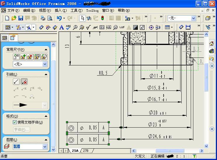

请教高手:图中两个形位公差如何合并在一起?
被选中的两个形位公差
被选中的两个形位公差

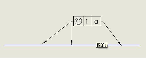

楼主的意思是Φ23和Φ24.6具有相同的同轴度公差Φ0.05,
发表于 2006-6-22 16:34:11 | 显示全部楼层 来自: 中国广东广州
在其 箭头 按住 ctrl 再 拉出一箭头。
tianma_liu + 5 鼓励回帖

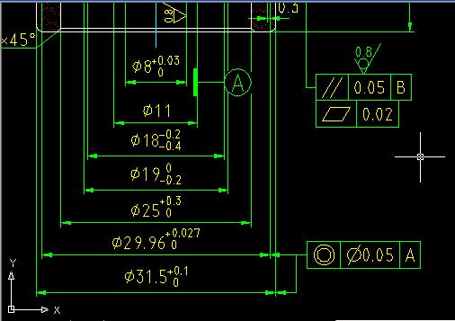

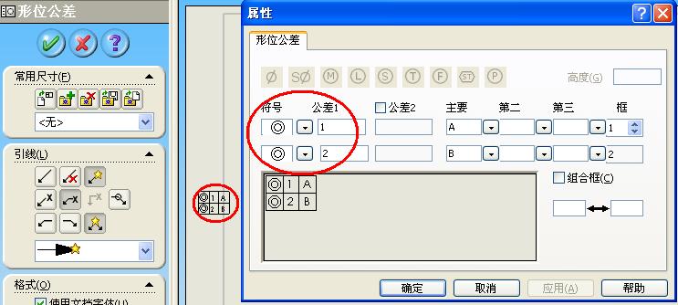

 楼主| 发表于 2006-6-23 08:13:48 | 显示全部楼层 来自: 中国浙江宁波
ACAD里直接画可以实现这样的效果(也就是我想要的效果),在SW里只画一个形位公差时可以让它随尺寸线一起移动,但是这时候形位公差是没有引线的(见主帖左边的属性)。我想问的就是这时候能不能画成ACAD里的效果,并且形位公差仍然随尺寸线移动。

 楼主| 发表于 2006-6-24 10:50:11 | 显示全部楼层 来自: 中国浙江宁波
原帖由 tianma_liu 于 2006-6-23 08:31 发表4 P3 j4 X: v  F! m% l
# l9 c7 B/ b4 M8 ^$ m. {3 Z6 x! `
但是这样的标注,它的箭头与尺寸线是分开的,移动尺寸线的时候标注箭头不会跟随,我想要的是单个标注时随尺寸线移动的效果+多个箭头。
4 A* M; m! L! ~: x7 q# w% E. i按住Ctrl增加箭头的操作,前提是有箭头。但是要让标注随尺寸线移动,就要把标注附加到尺寸上,就会自动变成没有箭头。(请看主帖里显示的属性)  x3 W- N" V+ V. y& c
谢谢!

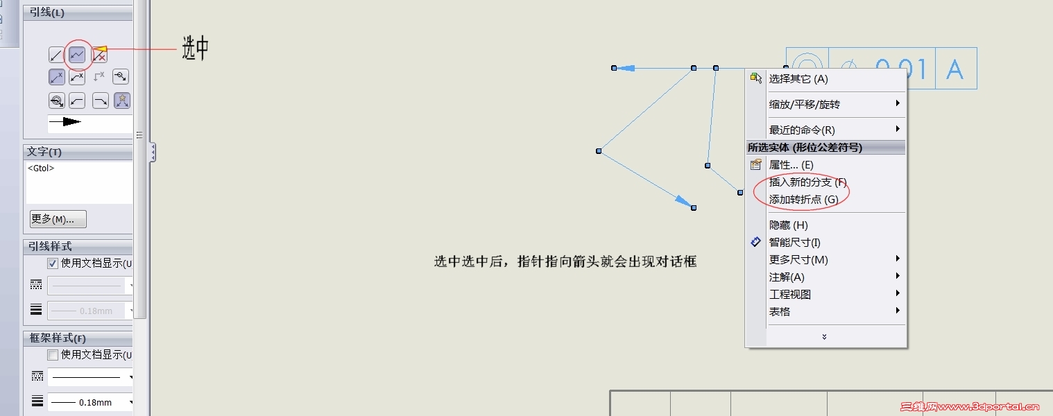

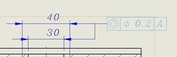

发表于 2012-8-3 17:03:28 | 显示全部楼层 来自: 中国浙江台州
tianma_liu 发表于 2006-6-23 08:31 static/image/common/back.gif
, j) b& u1 k  F
请问怎么在形位公差方框的另一端也添加一个箭头呢?: _. a2 g9 C5 |7 O2 Z
还有,形位公差的箭头可不可以两次折弯?
发表于 2012-8-3 21:59:18 | 显示全部楼层 来自: 中国江苏镇江
本帖最后由 syc102 于 2012-8-3 22:14 编辑 * d) F% B2 }$ P2 L4 [1 q5 b8 e
轩琪 发表于 2012-8-3 17:03 static/image/common/back.gif: o+ P8 h+ _9 U* f( n, k
, a* y/ [' @, }+ t# |3 x还有,形位公差的箭头可不可以两次折弯?
, Y! K" F$ q! x9 q& {可以多次折弯,多次添加箭头!! Y" y1 T' m/ \9 x8 {3 \
9 |8 e& [( k& h; Y7 H
发表于 2012-8-3 22:50:35 | 显示全部楼层 来自: 中国陕西西安
syc102 发表于 2012-8-3 21:59 static/image/common/back.gif
! }/ F" B2 D! L3 Q& K% [: x可以多次折弯,多次添加箭头!
6 }( `' z; Q. e* o这个方法最好,添加转折点,完全可以达到自己的要求。

发表于 2012-8-4 21:21:49 | 显示全部楼层 来自: 中国广东广州
点箭头,按住CTRL最实在,ctrl 作用太大了
