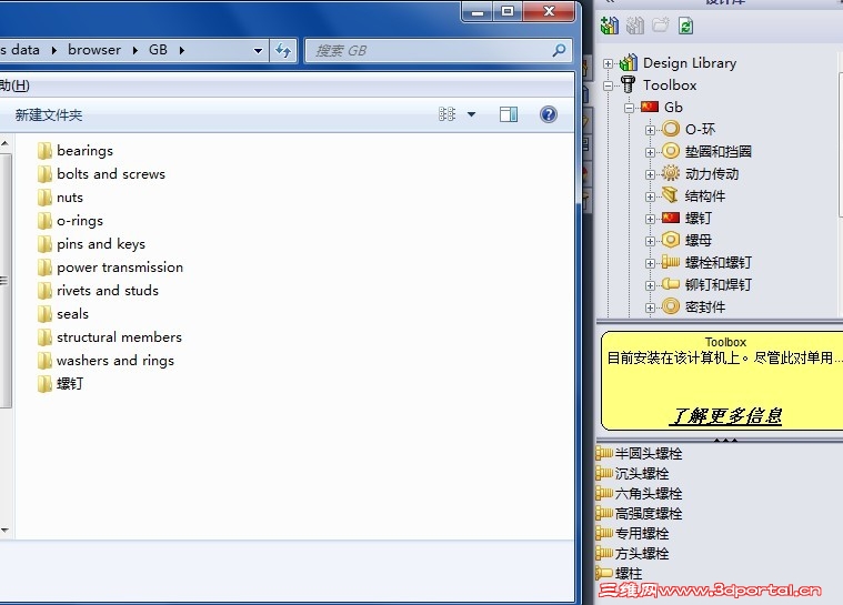

[分享] 续:关于Toolbox中GB标准的螺栓,轴承,螺钉名称英文更改为中文的解决办法
发表于 2012-11-5 12:56:14 | 显示全部楼层 |阅读模式 来自: 中国湖南衡阳
8 Y9 N& {1 N( K5 J! j$ \, }0 N# A- H  R8 r0 t+ c, k3 [
注意了:本文讨论的是SW12,13版toolbox的命名问题,10版或者其他版本貌似没有toolbox标准件英文这个问题的同学问可以跳过了。8 P7 H' ]# j3 m0 z
因为原帖已不能编辑,所以重新开贴,原帖为:http://www.3dportal.cn/discuz/forum.php?mod=viewthread&tid=1173181

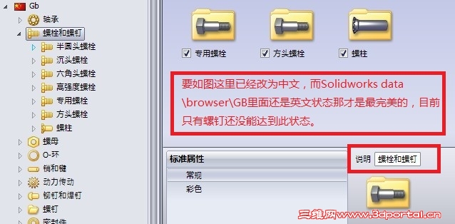

( w$ b0 L' ~% T$ O5 N* F+ t继续自问自答:如原帖13楼的方法,会造成一个问题,那就是会把Solidworks data\browser\GB中的文件夹也跟着改为中文了,这样就导致有些装配体会找不到默认位置的标准件,中午一直在调校,不知怎滴,螺栓和螺柱、轴承已经可以改toolbox名称而不改Solidworks data\browser\GB文件夹名了,但是螺钉始终不行,在toolbox中改为中文后,Solidworks data\browser\GB中也会跟着变为中文。下午继续研究研究,肯定有最终的答案的。先上个不完美的图,欢迎大家一起研究。
; F6 B; F. _& H6 S0 J 未命名.jpg 未命名.jpg ! z! g4 _( e( _5 E! @& Y

 楼主| 发表于 2012-11-5 13:30:49 | 显示全部楼层 来自: 中国湖南衡阳
本帖最后由 lzbadam 于 2012-11-5 13:37 编辑 $ o& ~; J: ^# v0 j
yc2006 发表于 2012-11-5 13:15 http://www.3dportal.cn/discuz/static/image/common/back.gif
7 Z2 x. g: G" ?装配体找不到默认位置的标准件?暂时没有碰到这样的问题,
/ b- k( O) o0 J- G+ N- Q+ [, k- ?$ i- p2 Q3 a6 X0 p, M
中文应该没有关系吧,不然看见英文还得想中文 ...
% z: W/ p! D# j) n8 V* x
( R$ u* b& s: a) [我的意思是,按照我这个方法更改toobox文件名,会导致Solidworks data\browser\GB中的英文名变中文名,而当你以前做的装配体如果标准件如果没有打包导出,就都会是从你的Solidworks data\browser\GB的默认位置读取,如果文件夹名称都变了,没有更改之前的装配体肯定会要手动找一次标准件的。当然,如果你是在改之后做的装配体这个中文文件夹那就无所谓啦,跟别人分享装配体的话,打包导出就行了,但是如果你不打包分享,别人照样也会不能默认读取,必需手动找一次标准件的。) t. J$ `. |9 s8 G; b. d5 B
. F; F2 A% I% r4 S我现在的更改目标就是要toolbox变中文名,Solidworks data\browser\GB中的英文文件夹保持不变,这才是最完美的状态。
 楼主| 发表于 2012-11-5 13:45:41 | 显示全部楼层 来自: 中国湖南衡阳
yc2006 发表于 2012-11-5 13:15 static/image/common/back.gif1 w" M% k6 Z! x4 [+ s* o+ ~/ e, {* o
6 s& g* d) S# e& b: d; Y) F0 f% W/ Q
0 g& ?# [/ A( @  {" w0 `* M中文应该没有关系吧,不然看见英文还得想中文 ...
/ X# q$ w+ A: X% @3 k+ @7 ~1 k2 X. O或者你用的不是toolbox英文名的版本。

发表于 2013-10-2 15:53:18 | 显示全部楼层 来自: 中国北京
