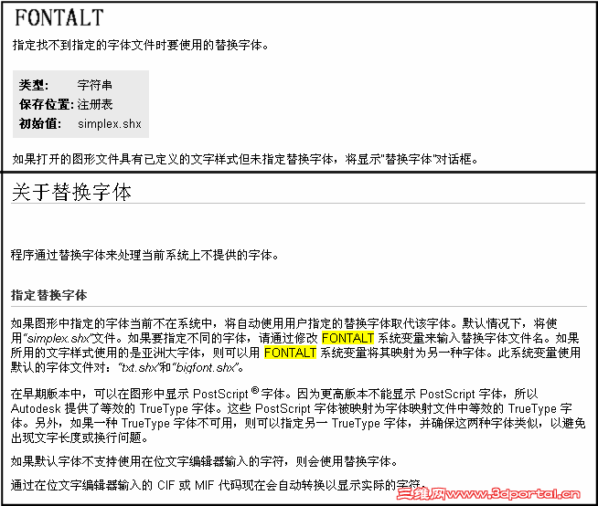

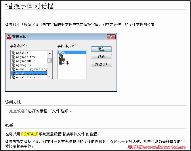

许多问题,CAD帮助文件中就有解决的方法,只是很多人遇到问题没有去查看帮助文件罢了。

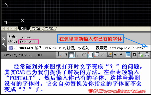

fontalt,居然还有这么神奇的命令,CAD,学无止境
