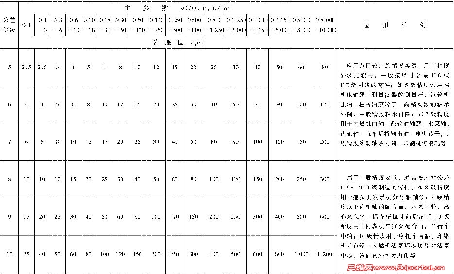

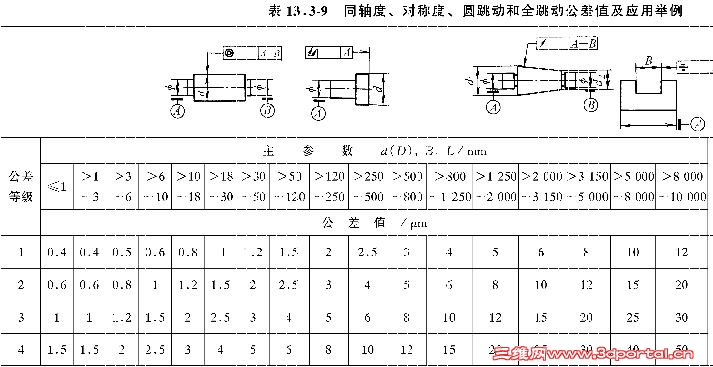

发表于 2012-11-3 10:32:54 | 显示全部楼层 来自: 中国山西太原
8 F3 h, {2 L; ^8 @& K
3 @, _* {; J3 M- [. Y端面跳动属于圆跳动,公差值可查GB/T 1184《形位公差值及应用》,以上说的GB/T 1182并没有公差值。
