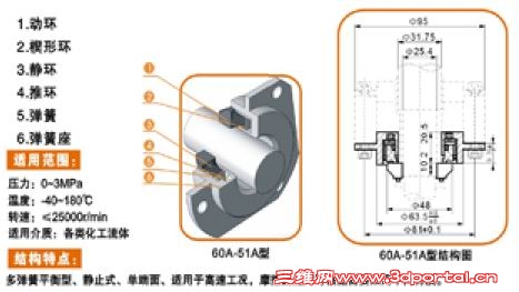

请教一下高速轴的密封,轴的转速6000rpm

高速旋转密封要看轴颈处的线速度,而不是单纯的转速。车氏密封可达15m/s。

 楼主| 发表于 2012-11-2 10:44:18 | 显示全部楼层 来自: 中国江苏常州
轴径是60的

& \  W  X, ?  n可采用带冷却装置的机械密封,耐磨、耐压、耐高温。轴颈线速可达25m/s,楼主的设备线速为18m多。

可以详细点吗,最好有个简图,或者推荐一个什么结构

9 Y; O9 Z' L1 e5 w) w) A1 i我现在用的就是迷宫密封,可是转速到了4000rpm就有漏油的现象,开始用油冷却5 l) B! @! x- \! K5 Q
结果油都被甩出来,后来改为脂冷却,结果也是被甩出来
0 u: b; Q3 r1 a$ Z/ P  {; K可能我的迷宫封有些问题,可不可以有个简图看一下呀~~~

油封不能采用迷宫式,迷宫存在交错间隙,肯定会漏油。应采用机械密封,机械密封是通用部件,在网上搜索一下,联系一下生产厂家,提出要求,厂家会满足需求的。, q0 I1 `+ Q- C! g
http://www.cdytseal.com/zh-CN/displayproduct001.html?proID=100389545

最最最简单的采用主轴气密封  什么都省了
