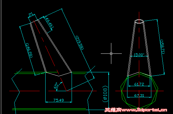

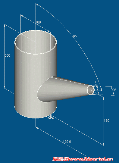

请各位高手指点,锤形展开图,求助好方法画这个展开图!急~~ 谢谢了
要求
要求
展开前
展开前
最终目的
最终目的
整体示意图
整体示意图

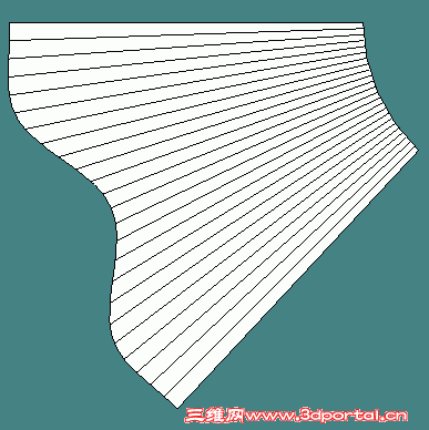

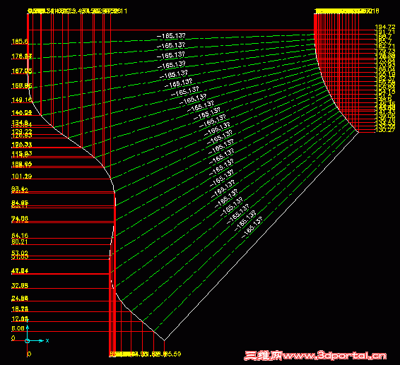

发表于 2012-10-31 11:14:17 | 显示全部楼层 来自: 中国北京
本帖最后由 gongwen0519 于 2012-10-31 11:15 编辑 " ?$ h1 N/ N  x7 l& g# r# H" U* T

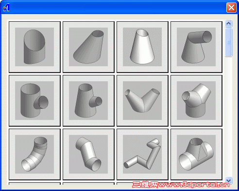

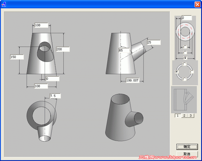

/ o! m9 I/ G5 l如果要用以指导生产,用AutoPOL更好:

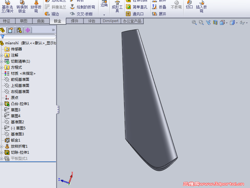

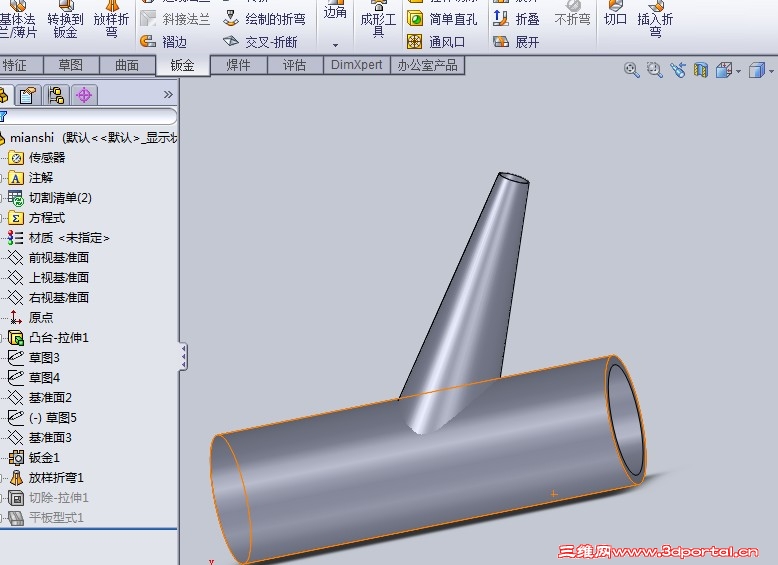

发表于 2012-10-31 22:17:29 | 显示全部楼层 来自: 中国陕西西安

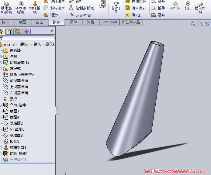

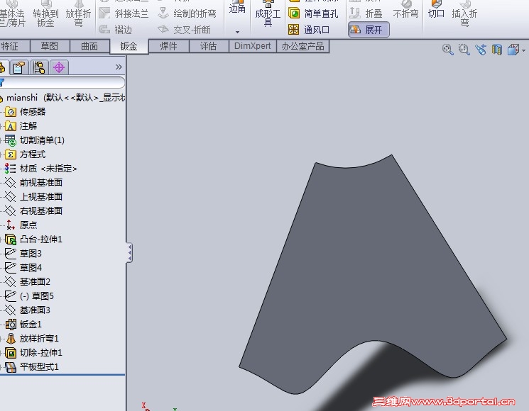

你上面的不是已经展开了吗?就是用放样折弯呀

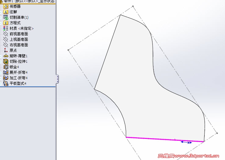

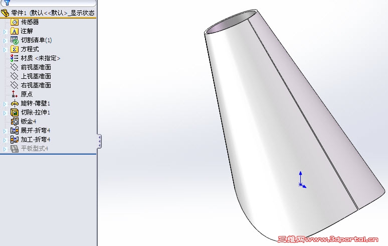

发表于 2012-11-1 10:29:19 | 显示全部楼层 来自: 中国陕西西安
' C! P; `- X* A) S1 i  P0 T+ f; T
阿帕奇 + 3
发表于 2012-11-1 13:00:56 | 显示全部楼层 来自: 中国北京
股海一客 发表于 2012-10-31 21:40 static/image/common/back.gif
  Q6 R# P  J3 u/ {) K: y可以展开吗?
! A8 X: v$ V9 d* M. C+ A A001.gif
, S) k5 o- G+ Q. T
5 \% [; e/ T! X! }0 D A002.gif # C( I3 l) f% a9 N
, y' |6 a! f+ w' ~/ C A003.gif
: W8 Z$ ]! R9 O% Q4 }4 s* ^3 T; k* e' W5 I- D
2 k; Q- Y% H0 C$ ~  o/ u/ N
& u0 o* t5 m6 x8 g! k. r. G/ d9 U% `, d$ Y
阿帕奇 + 3

发表于 2012-11-1 13:28:55 | 显示全部楼层 来自: 中国山东青岛
lhl2008 发表于 2012-11-1 10:29 static/image/common/back.gif
2 C- j+ f* X: T% o/ q' P0 Q7 y另外做法
. F3 B1 v: w/ j) ~& L* v你展开的外边线怎么设置的呢?
