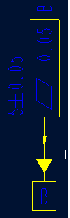

如图,B字母怎么加上框?

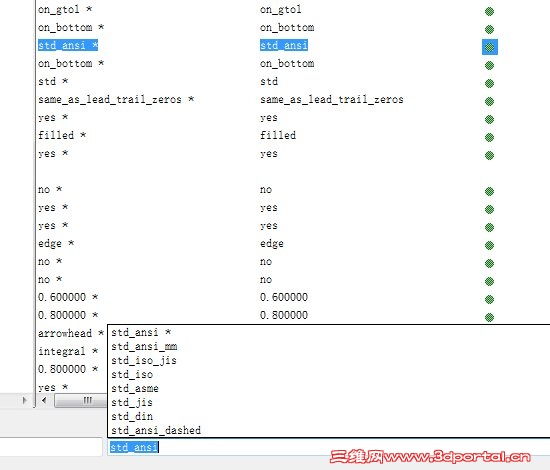

发表于 2012-10-26 20:51:56 | 显示全部楼层 来自: 中国广东东莞
$ ]9 B- l) Z# K$ m" w) ^8 P
- M8 B+ Z$ M1 n% B  O: |- u在图纸界面设置图纸属性,在扩展名为dlt的文件里选不同的标准,有JIS,ISO、DIN等,好象是ANSI。
5 _; m; H. i5 `, ]7 T参数是gtol_datums。 具体见附图。

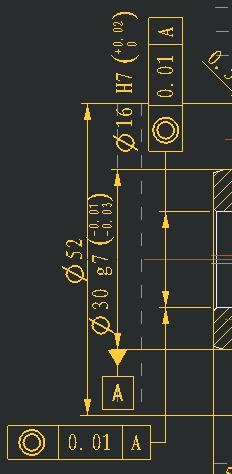

发表于 2012-10-28 20:39:13 | 显示全部楼层 来自: 中国广东东莞
你不要用注释做, 直接做出来默认就是加个框的,人家标准的都是圆的,,你却要框的?
发表于 2012-10-28 20:59:46 | 显示全部楼层 来自: 中国广东东莞
* f- C0 _# S$ @: k+ }) w& ]& [$ z+ o0 Q9 h, H: h/ d# Q* ]) I1 N' e
我们公司的图纸基准也是用四方框。我的dlt文件设置是gtol_datums    std_ansi。
