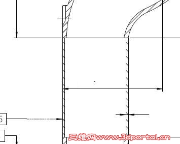

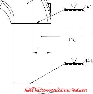

两个不锈钢铸件薄壁件与冷拉的方管焊接,图示的焊接符号,我理解为TIG焊接方式的一种,德国焊接代码141;/ w2 O  Z- T: \' ^7 \
我们使用了氩弧焊,应该也是气保焊的一种吧?
) Z) X$ K$ ?3 u/ _) b+ h( N9 z我们是零件定位后在外面采用氩弧焊然后打磨,客户却说应该定位时留有间隙使用气体保护焊焊料内外都有!
6 n; p- [7 R2 T7 d6 o# H2 R不知这个到底是什么焊接方式?难道氩弧焊不是气保焊的一种?
$ Y1 q8 ]# d% l. l请专家给予指导!

焊缝符号中,V代表单边V型焊缝。
$ l( N) h5 V  y0 {% D+ v1 A折线交点处的小圆圈,代表周边焊缝。; ^, S% ]6 s6 O: U5 `* R
尾部的141为焊接工艺代号,141代表钨极惰性气体保护电弧焊(TIG)。

钨极惰性气体保护焊141
) h  v( \$ o( [* L' L: g% M: b核实无误
4 D  M" Q' \' G: b. |氩弧焊不是气保焊的一种。
; w) n6 G/ Q! O7 c氩弧焊用工业钨或活性钨作不熔化电级,惰性气体氩气作保护气的焊接方法。简称TIG。
9 S* z* f! `! f: B: u" p# g% N气保焊:用金属焊丝作为熔化电极,惰性气体(CO2)作保护的弧焊接方法。简称MAG。

简单点说就是你们上下2个材料挨的太近了,没有根据标准要求留1-2mm间隙去焊接。根据欧洲标准对接焊缝中间是有间隙的,而且要求焊透。

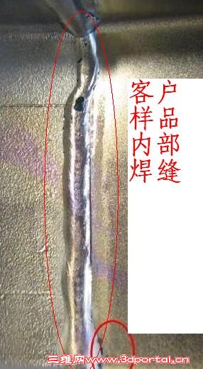

问题是焊接时内部的焊缝不光滑,焊渣多飞溅物多,目前是手工氩弧焊
发表于 2012-10-27 11:50:40 | 显示全部楼层 来自: 中国上海
楼主,看你的内部焊逢也成型出来了,内部只要焊透即可,并不一定要多宽。如焊不透就要留1-2 mm 间隙。还有可能你管子内部没充保护气体,所以内部飞溅物多焊缝不够亮。手工TIG也可以啊,焊透是关键。

谢谢,同意你的看法!现在在做工装确保内部冲天保护气体而不漏气;做好了试试焊接效果;关键是批产时是否需要自动焊

你们是外企吗?,不然想省钱的话就不一定买自动gTIG, 做个工装固定焊枪即可。简易充保护气工装不贵的啊,但要控制气压不然会影响内部成型。

2楼:该焊接形式是单面V型而不是单边V型。
  \4 z* K: m3 a2 C3楼:TIG焊接属于气体保护焊中的MIG焊。而且,CO2属于活性气体。
/ M5 g' O! g* |! \5 ^/ b对于楼主:客户要求正确,而楼主做法错误。焊接不锈钢氩弧焊正面背面均需要充保护气体避免焊缝氧化严重,不充保护气体的焊缝必定是黑色且这种颜色将造成拒收。而实现单面焊双面成型必须留2mm以上间隙。

, o1 q+ E% R3 b( C8 ZTIG焊接属于气体保护焊中的MIG焊,这句话是错误的。* y% S+ \' [) W1 e. w5 r1 h. A& t
TIG是Tungsten Inert Gas的简称,即钨极惰性气体保护焊,钨作为电极是不熔化的;
1 o9 S& p" O8 j+ e) y$ ^, J7 wMIG是Metal Inert Gas的简称,即金属惰性气体保护焊,其焊丝是作为熔化电极的。
2 g9 c& T' z2 D; i显然,TIG并不属于MIG焊,但是TIG焊是需要气体保护的。
