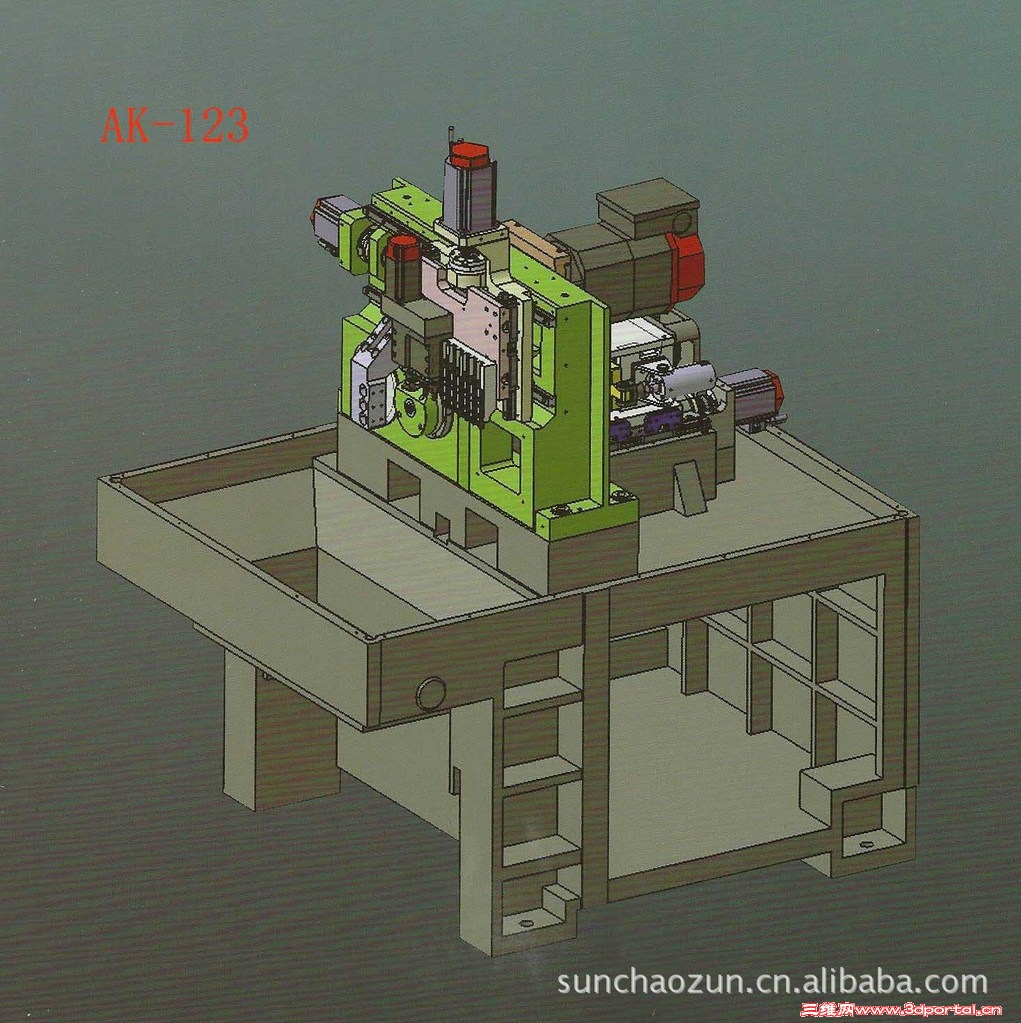

发表于 2012-11-30 17:06:39 | 显示全部楼层 来自: 中国广东珠海
走心机有两种类---
" r( L) ~) c9 {6 [# S1、上排刀结构,以日本野村为代表;刚性好,加工范围大,加工钢件多用,  r+ H6 D$ H3 ]) ^* b5 b* s) F
2、门形结构,以日本津上为代表;空间小,铜铝件多用,
% ^' ^3 t0 R6 ~% Y4 G" c, ?$ C这类资料越来越难找了,中国人学起来太快,所以他们都关起门来做,
参与人数 1三维币 +10 收起 理由
洪哥 + 10 感谢帮助!(图片以后弄小点,100kb即可)
 楼主| 发表于 2012-12-1 10:23:21 | 显示全部楼层 来自: 中国河北廊坊
ss 发表于 2012-11-30 17:06 static/image/common/back.gif7 |2 ~+ T1 B% \$ d. u
走心机有两种类---! V2 [2 W, K6 {; [( F
1、上排刀结构,以日本野村为代表;刚性好,加工范围大,加工钢件多用,3 q% y, |; Q! N
2、门形结构, ...
$ V) I9 d7 d  s" Q" V这个是新安凯科控的吧?
发表于 2012-12-5 08:51:40 | 显示全部楼层 来自: 中国广东珠海
是新安凯科控的,
* i# E. |. P, m$ P4 I; A" ~  `进口的都是伺服电主轴,这种简版的一看就知道是国内仿的,上面顶一大个伺服电机,用同步带带!. }: S) p* t2 l
伺服电主轴全机能的国内还没有完全能做,多数只是能转,分度,定位,低速大力矩,高速性等,都不行,进口很贵人家还不批量卖,所有与日式同型的配件都不批量供,一只一件的按维修价格-------倍增7 V, g# n, F; A/ t# u
我有朋友进了台国产的,一年导套,夹爪换了好几次,津上的一次没修过,
1 c0 u6 G4 {! k2 \我在珠三角做数控车光机,品质还行,好多客人都忽悠我们做走心,有的连图纸(测绘日本机的)都提供,最后也..........; y9 g: k! Y* o: Q  g# T- |& C
按日式高配成本太高,按国产低配功能简化又走上低价低品质的路!
