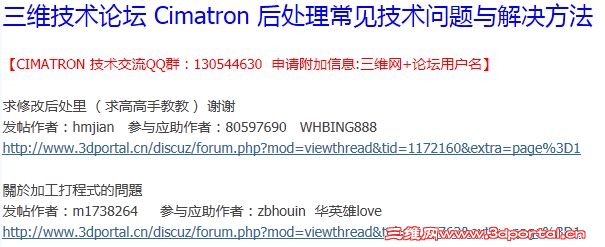

发表于 2012-10-17 00:32:34 | 显示全部楼层 来自: 中国浙江绍兴
发帖主题已经登记到《Cimatron 教程整理汇总》,感谢你们的分享与讨论$ b% Z. ~% X+ Q. D- W! C. e
登记地址:http://www.3dportal.cn/discuz/vi ... &extra=page%3D1, W( c( i& f" ^1 c
