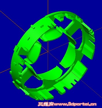

看图: 0.jpg 9 r0 g- Q. D, i% f

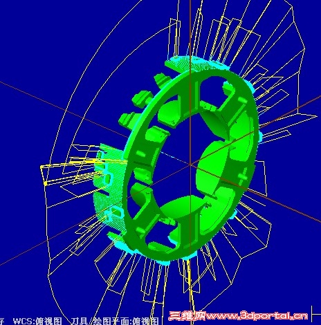

8 v) U' @0 U3 ^0 f* E开粗: 1.jpg ! y# y) G1 n% o- O

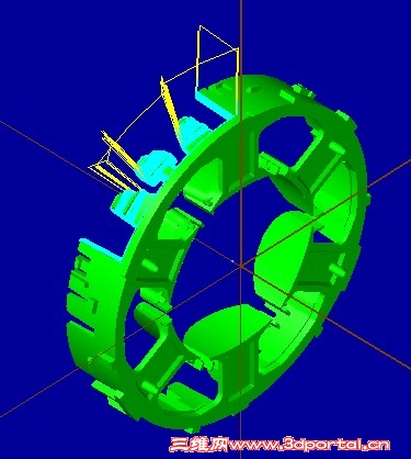

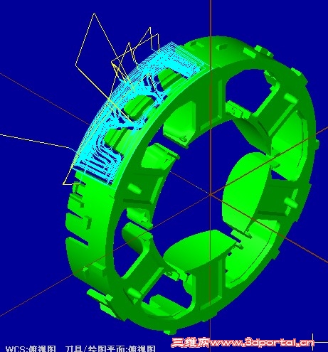

精: 3.jpg 4.jpg . a3 {( F2 D7 C( A- Q8 x& r

发表于 2012-10-11 16:53:17 | 显示全部楼层 来自: 中国浙江杭州
这个是怎么做出来的?范围怎么选的,进刀点怎么定?
发表于 2012-10-11 17:23:20 | 显示全部楼层 来自: 中国河南济源
那个圆柱是怎么展开的?请楼主指教
发表于 2012-10-11 17:48:03 | 显示全部楼层 来自: 中国江苏苏州
请楼主指教展开方法???

 楼主| 发表于 2012-10-13 13:26:28 | 显示全部楼层 来自: 中国河南安阳
呵呵!展开你们应该知道!

 楼主| 发表于 2012-10-15 08:41:09 | 显示全部楼层 来自: 中国河南安阳
基本上就是展开曲线,用曲线做曲面!

发表于 2012-10-15 22:23:47 | 显示全部楼层 来自: 中国广东广州
楼主这个刀路工作量好大!关键在于如何展开,展开角很讲究!能否做个这方面的详细讨论!以便更能深入四轴加工的精髓!
