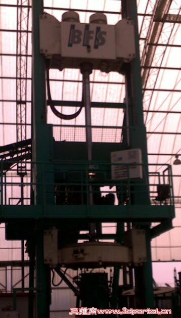

有一种混凝土管制造设备
; m9 x; R7 y3 L7 x 2012-10-9 07-49-31.jpg : |2 w" [. D& U9 ?7 E% I

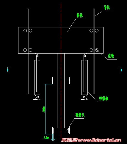

该设备上方有一个减速箱,使用滚轮沿机架上设置的导轨上下运动,减速箱下方一根长约6M的主轴尾部装有甩光盘和研磨盘(图中研磨头部位),利用其旋转时产生的离心力将混凝土沿径向挤压到模具里,其结构示意如下图所示,主轴的直径约200-300,转速100-200rpm,如何控制研磨头的摆动量呢?1 O% y0 @$ G% A% c- c4 }8 _! G

研磨头的摆动量是由滚轮与导轨、主轴与定位套之间的配合间隙而引起的,因此:# X& m6 s7 L! O6 L
1  控制滚轮与导轨的配合间隙,使间隙控制在总误差在此处的分量以内。
4 K' k6 u7 t# i2 L4 K, v0 D" b6 G2  控制主轴定位套与主轴的配合间隙,使其控制在总误差在此处的分量以内。
3 [- a& V( }, U* {3 L: O+ e3  控制二柱塞缸的同步误差。

( x* ^: x( g; {8 h! A磨具的高度尺寸似乎比较大(尺寸看不清),从磨具口一直旋转压到最低端的过程中,主轴极易产生摆动,且转速越大,摆动量越大,甚至可能会产生共振。建议如下:  v% l$ e  t- _. y. `- m& m. v
1)增强滚轮装置和导轨体的刚性、减小滚轮与导轨的配合间隙;
8 e3 R1 \% g. ?7 q% A, b2)在传动箱上增设导轨“把持滑块”;
' ]  l: Z9 ^/ M3 ~3 j  O3)在磨具入口略高点的位置上,增加一套“主轴把持滑环”。
