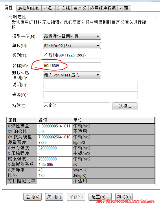

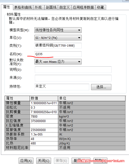

solidworks 材质库 (不锈钢 Ocr18Ni9)
  @( F6 U. K' O1 N" O                              ( 铁Q235-A)7 ^3 `0 I" F! R' \" T
在 材质库什么地方 怎么找不见啊

楼主你牌号都没写正确,应该是0Cr18Ni9。对应的美标牌号是304。SW自带材料库就有
发表于 2014-5-1 12:34:37 | 显示全部楼层 来自: 中国天津
楼上正解,需要自己查国内外牌号
