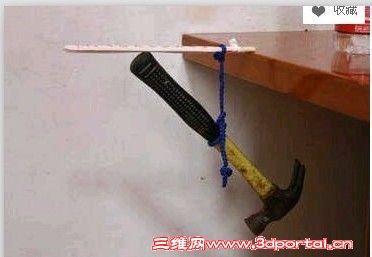

PS的吧
发表于 2012-9-19 15:52:21 | 显示全部楼层 来自: 中国山东青岛
不是PS的,应该可以实现。今晚验证一下!
发表于 2012-9-19 17:42:50 | 显示全部楼层 来自: 中国山西太原
可以实现的,因为重力主要集中在锤头上,并且锤头在里面!
发表于 2012-9-19 17:43:33 | 显示全部楼层 来自: 中国山西太原
可以满足受力平衡
发表于 2012-9-19 19:23:29 | 显示全部楼层 来自: 中国广东东莞
只承受向下的力,肯定会掉下来。
除非有向左侧的力,在推锤子。

 楼主| 发表于 2012-9-20 08:55:34 | 显示全部楼层 来自: 中国天津
cloudpeng 发表于 2012-9-19 19:23 static/image/common/back.gif
只承受向下的力,肯定会掉下来。
除非有向左侧的力,在推锤子。
锤子手柄末端是跟筷子接触的,试验一下

只有2个力   一个重力G   一个锤子给筷子的推力F,重力可以分解为一个向锤子轴向的力F11,一个垂直于锤子的力F12,F 与F12 可相互抵消,仅仅剩下F11这个力  好像不可以保持平衡吧  个人意见。  参考参考
发表于 2012-9-25 13:32:42 | 显示全部楼层 来自: 中国江苏无锡
楼上的,只要学过理论力学就应该知道:把筷子、绳子、锤子作为整个系统研究对象,系统受两个力:系统的重力,桌面给筷子的支撑力。理论上这两个力是可以平衡的,4#已经说了重点。

发表于 2012-9-25 14:55:18 | 显示全部楼层 来自: 中国江苏盐城
关键是看重心位置,而且要将绳子,锤子和尺看做一个整体

发表于 2012-9-28 07:52:49 | 显示全部楼层 来自: 中国浙江宁波
因为铁锤的柄部支撑了筷子,我们可以把铁锤、绳子、筷子看成已经构成了钩子,钩子是不会掉下来的,那这个实验成立,不是PS的,是真实的。
发表于 2012-9-28 09:01:03 | 显示全部楼层 来自: 中国河北邯郸
即使可以受力平衡,筷子所受的力矩也得平衡啊。
发表于 2012-9-28 09:18:06 | 显示全部楼层 来自: 中国江苏常州
力学模型,此图成立,在大学工程力学教程里有一个这样的力平衡模型
不可能实现。很简单:锤柄是不能支撑筷子的,向上的支撑力只是重力的一部分反作用力。把筷子、绳和锤子看成一体(三者之间力和力矩和不平衡,不是刚体)是不行的,且不管中心在哪,锤子的重力最终还是作用在绳和筷子的结点上,筷子不汇平衡。至于是否PS,不好说,也可能利用了特殊的视觉效果。

发表于 2012-9-28 16:57:21 | 显示全部楼层 来自: 中国上海
只要保证挂在外面的整体重心在桌沿竖直线上就可以
