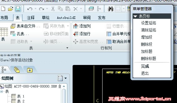

% m: I' [5 w" K) Y0 D/ w/ q2 ?回答第二个问题: 表、(选中表)、 编页(不选中表编页菜单是灰色的,不能用)。 见附图:
