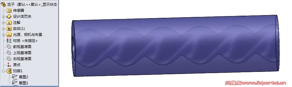

4 P: A" U. p7 b" n这是几年前碰到的一个工件,一直以来不知道如何画,现拿出来让兄弟们试试。 附上图片与基本测量尺寸。有转子与定子。此图片是转子
$ Q& U* f- L7 p- {工程图前面一个图是定子,后面一个是转子。能加工的请发邮件
# d5 Y  n8 V( H3 S第一张是第二张图的左侧视图。

这应该是单螺杆泵的定子和转子,只是转子的尺寸好像有些矛盾。* v4 Y7 p0 S& ?' |, y
/ d% d1 \! W  x9 J  w模型应该很好做,主要部分仅是一个扫描而已。下面是大致样子。
2 @. V! F* ?- a4 Z; v

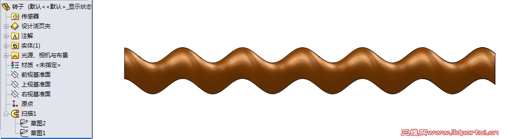

发表于 2012-10-7 08:52:13 | 显示全部楼层 来自: 中国上海
cxxlz 发表于 2012-9-17 14:38 static/image/common/back.gif  j6 L. p+ q+ Q6 P" u/ Y
是螺杆泵。也不是测绘仿制耐驰/西派克。这是以前在的一家公司订做的非标你好,至于他们是不是就不得而知 ...
- B. T5 c. s; f
短信收到,现将模型传上,由于尺寸有点问题,所以只能是参考做法。/ P, S$ J6 Q, c8 q, s" \
  C4 R0 O8 X/ p, P0 x: p% {# L0 p
单螺杆泵.rar
