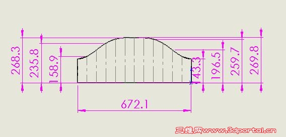

" Q7 [- }* D1 y8 N$ b' t本人深入学习了化学工业出版社的《三维钣金展开放样及实例:SolidWorks应用》,该书有一百余种钣金件三维建模和展开放样示例,书中全部模型采用参数化建模方式完成,修改钣金件的结构参数,便可直接得到任意尺寸的三维钣金模型及其二维展开图形。
5 K/ z; s+ ?# Z4 a+ P0 P! Q) q1 n
6 }; d, }: _2 L' \此帖阐述AutoCAD与Solidowrks解决下面图示的工作量# c# p  T4 i' Q3 j6 ]) q% i
, s4 b+ {7 Q  ?( ~: z3 V

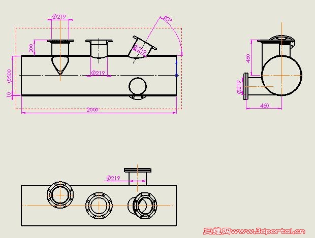

0.jpg + |* a  p5 _2 O5 p

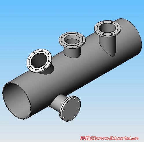

AutoCAD二维软件→不能生成此三维图. i. t4 O. K7 |$ J0 B/ K
Solidworks装配体模型是由壳体+接管+法兰模型组成→是施工图出图的基础。

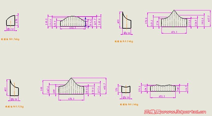

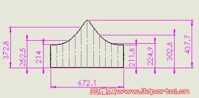

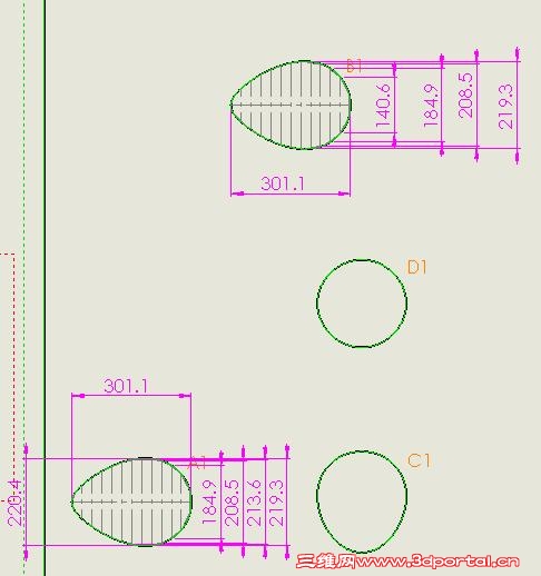

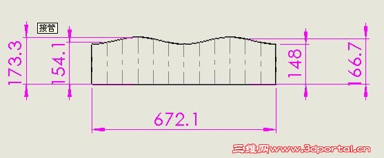

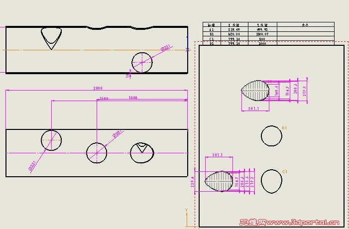

$ G3 B9 Y7 [: E2 {' E; BAutoCAD一般出此图。6 @) G: }& I) o8 V/ X& O
Solidworks装配体→自动生成部件图。
