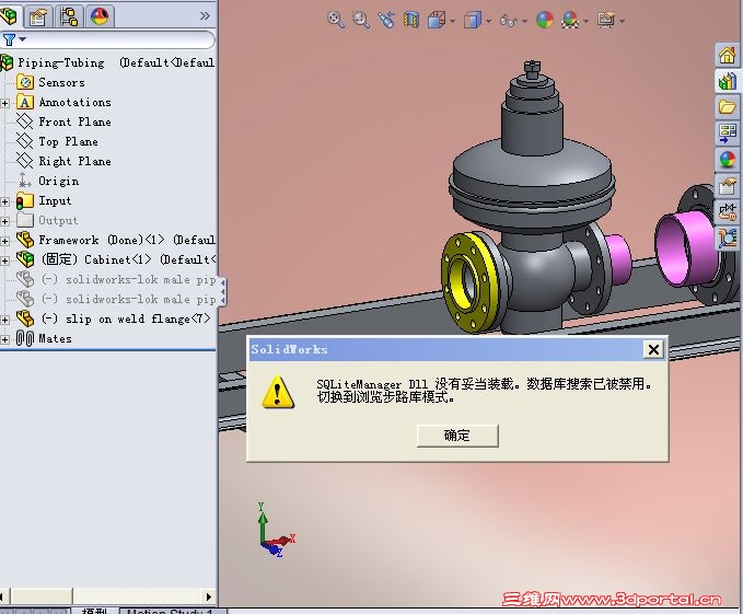

solidworks步路管道出现“SQLiteManager DLL 没有妥当装载 数据库搜索已被禁用 切换到浏览步路库模式"这是怎么回事?

发表于 2013-9-26 10:23:51 | 显示全部楼层 来自: 中国江苏南京
安装SP5版本,可解决

' l, i" u% G( }( }( F3 \4 a9 QSP5版本是什么啊
) ^1 U* d5 `* n" p. Q- Z补丁是5.0的版本
