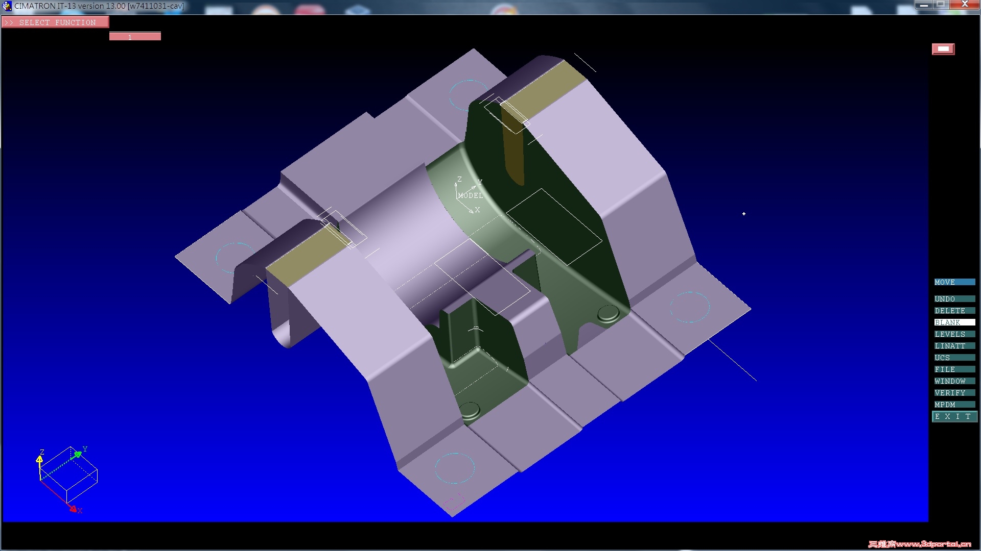

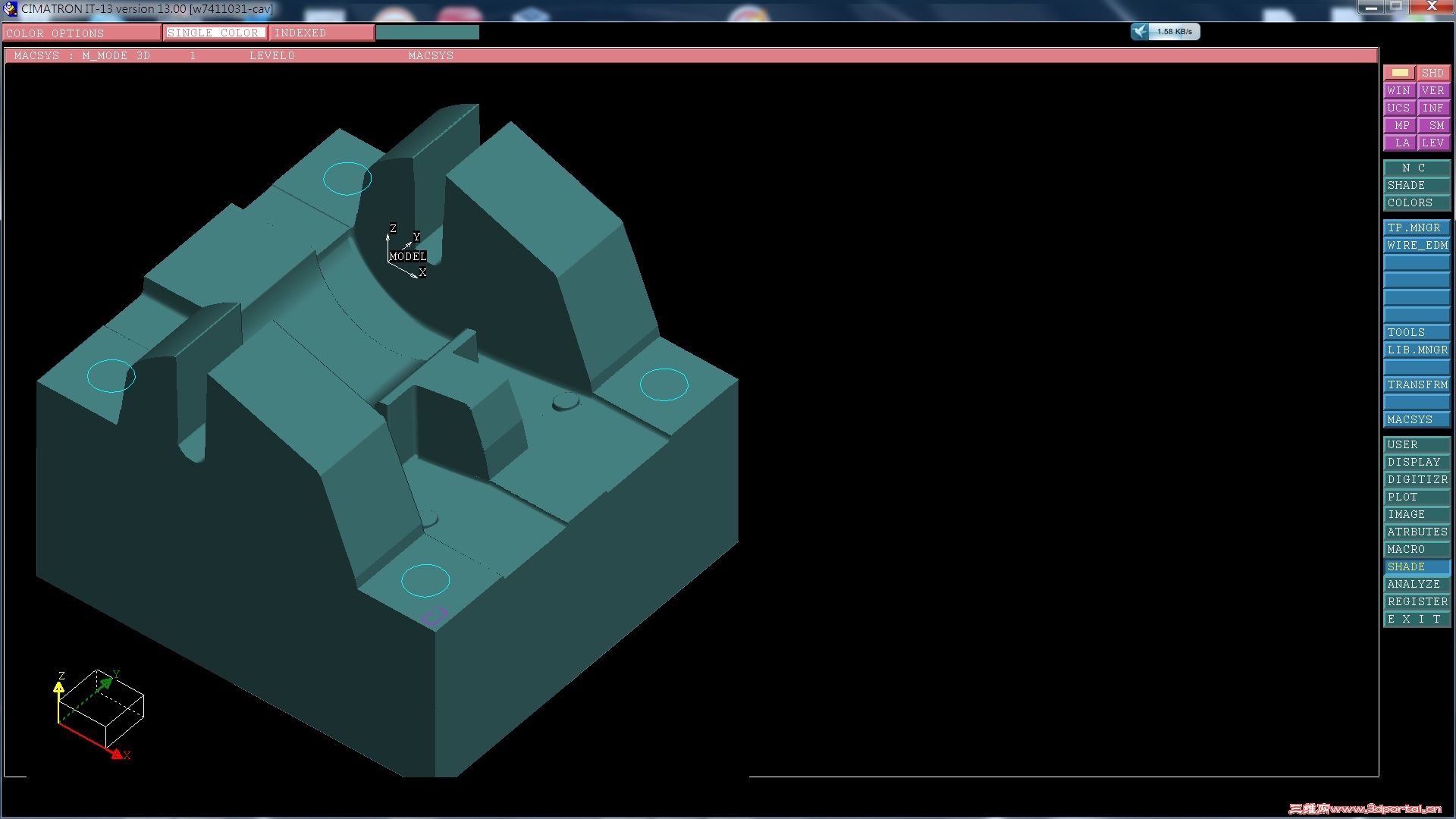

1.   Win 7 版 it 不要用 -bgg參數(因需要搭配 -gl 參數一起)如使用 -gl 會發生畫面 "不見" . 而不使用 -gl 著色會 "失真" !7 C+ F" k) T4 w2 ^5 i& t& f4 J
$ a2 n2 O( N$ Y' f: u. m

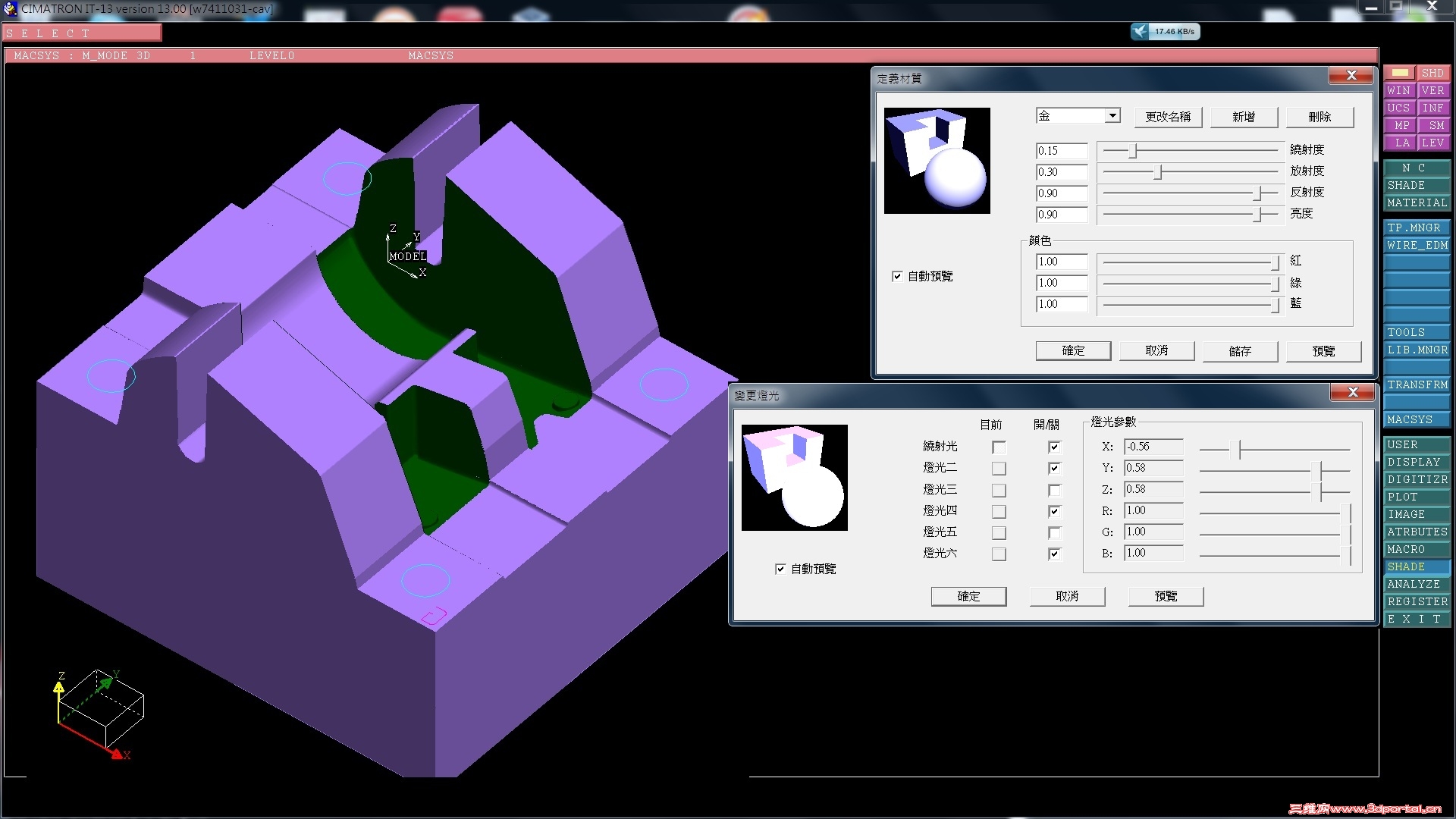

/ |) H% w9 W8 h; g2.   Win 7 版 it 使用 -gl 參數較好的著色參數如下:$ k0 T' C& |: d9 c
  P7 W  [, h+ K1 j. W1 l9 P  q7 D( ~" ^  U. }8 |
3.   Win 7 版 it 使用 -gl 參數亦可切換使用單色著色效果較佳!
( A. Y' Z5 x: ]- r' q# _ 3-Win 7 版 it 無使用 -gl 參數著色會失真!較好的著色參數如下. 亦可切換使用單色著色.jpg
% x- A" b& H2 |6 t2 C
