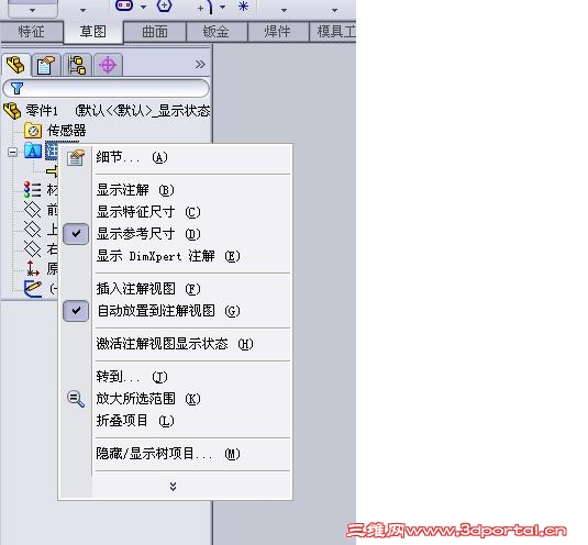

请教各位,在建模时,怎么才能让所有草图里的尺寸都显示出来呢?
发表于 2012-8-30 09:12:02 | 显示全部楼层 来自: 中国福建厦门
右击注解,然后把显示特征尺寸选上

 楼主| 发表于 2012-8-30 09:15:33 | 显示全部楼层 来自: 中国上海
谢谢楼上的

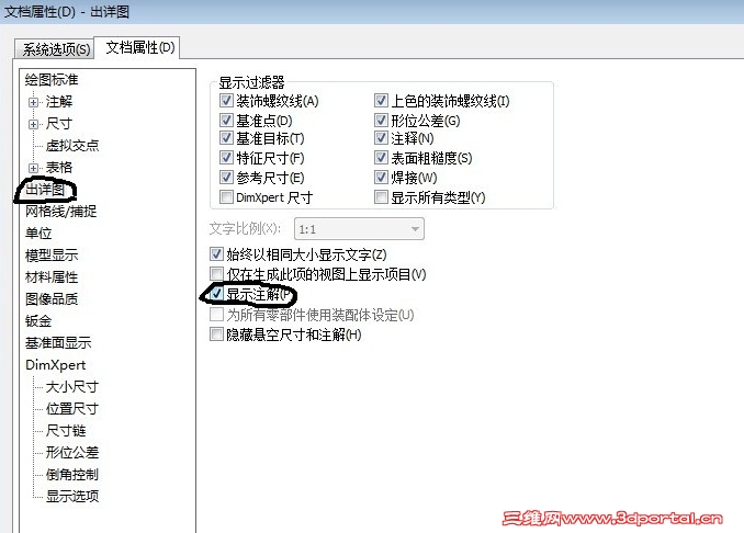

我每次打完异型孔都会莫名其妙的把所有草图的标注都弄出来  没想到还有人会想搞出来的4 r1 @9 h% ], j. d8 A3 ~  i
如图  这个勾上就全部出来了。

 楼主| 发表于 2012-8-30 09:33:46 | 显示全部楼层 来自: 中国上海
大家各有用途,谢谢啦!
