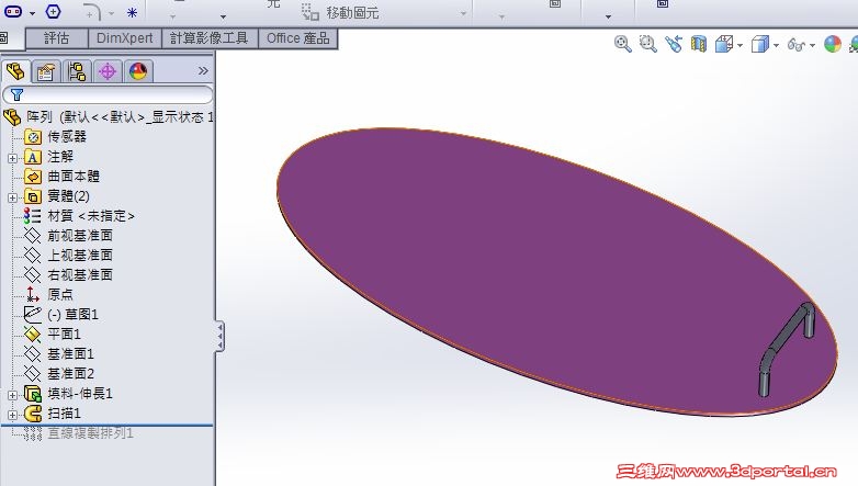

+ B- r+ ~6 O/ q$ V, z0 `见图,如何按照曲线阵列出U型框 ( M, b* ]: J6 ~) n9 y
下图是按照一步一步画的。, Z: j: @& N: T& l% y
谁有好的快捷的阵列办法% O: L: c7 p; {8 v% }4 L7 ?7 Z; z
1 }. ?0 R5 A0 R9 _3 j
阵列.rar
49.23 KB, 下载次数: 23

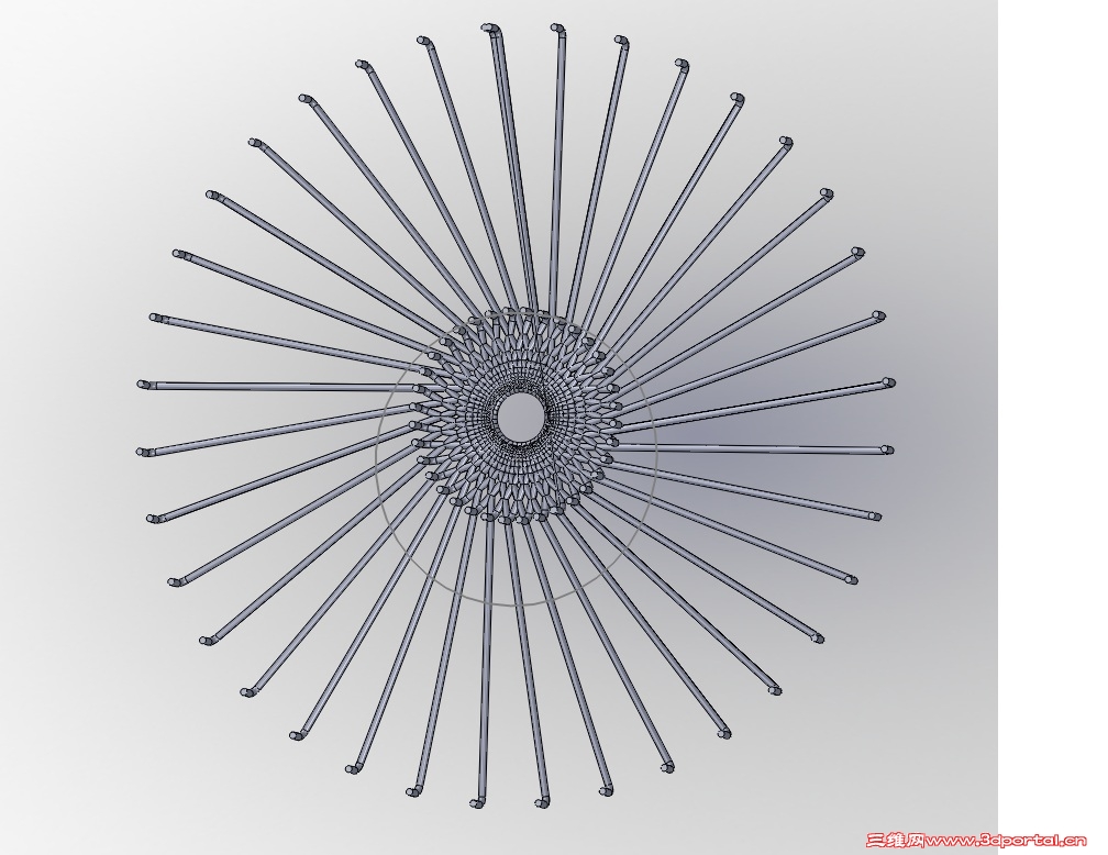

发表于 2012-8-27 10:57:10 | 显示全部楼层 来自: 中国河南许昌
是这样吗?
发表于 2012-8-27 12:40:31 | 显示全部楼层 来自: 中国辽宁盘锦
lijunq 发表于 2012-8-27 10:57 static/image/common/back.gif
* V0 C3 A5 T2 {. [2 h' r" i& @; v是这样吗?
, _5 Y0 J  _. N+ F+ B你这好像是按圆心了吧
发表于 2012-8-27 13:29:30 | 显示全部楼层 来自: 中国天津
没弄明白什么意思,用CAD简单的画一下你的想法,你想要的最后的样子
发表于 2012-8-27 13:42:44 | 显示全部楼层 来自: 中国江苏南京
学习下哦
发表于 2012-8-27 14:48:02 | 显示全部楼层 来自: 中国江苏常州
是这样吗?

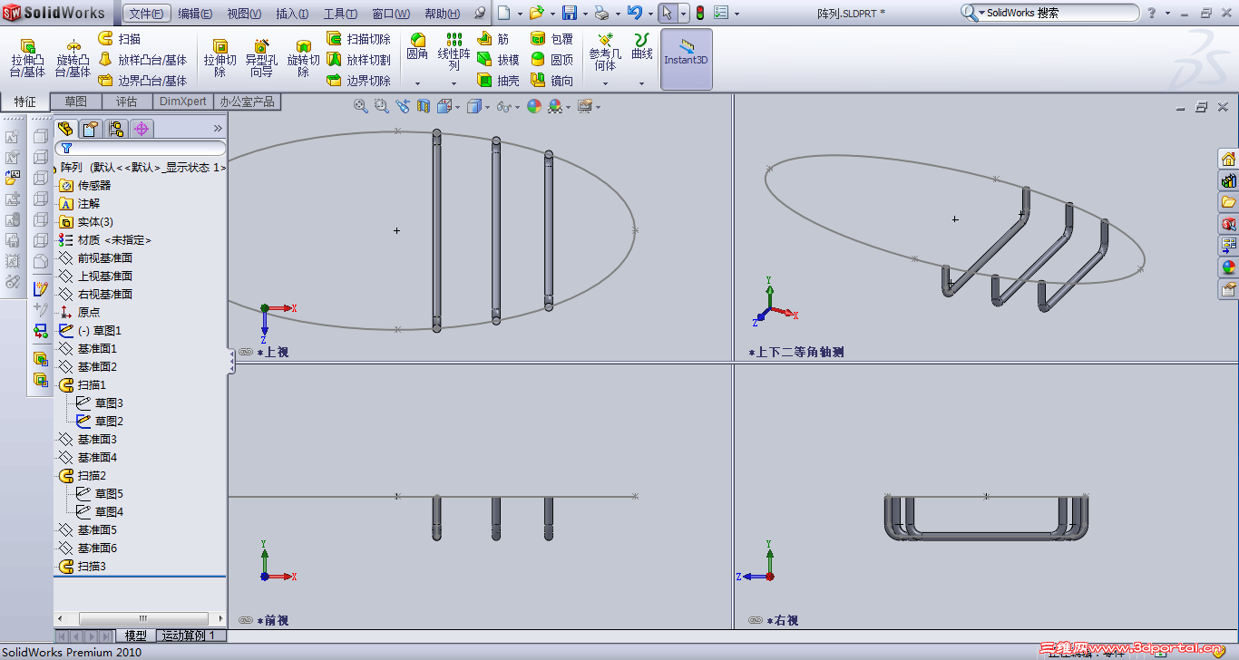

 楼主| 发表于 2012-8-27 19:47:02 | 显示全部楼层 来自: 中国浙江湖州
更新了大家看看

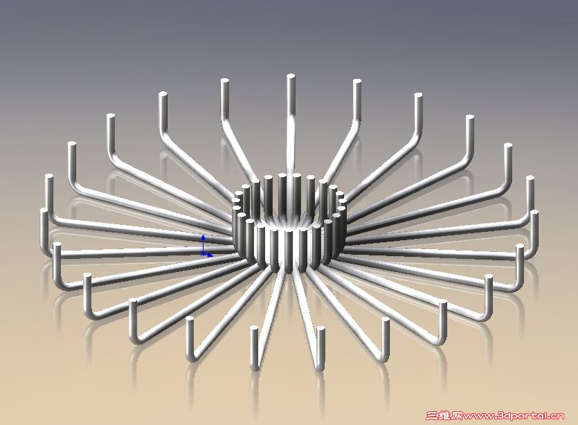

发表于 2012-8-29 13:32:49 | 显示全部楼层 来自: 中国浙江宁波
应该用扫描吧,我貌似了解你意思,但是小弟不会上图

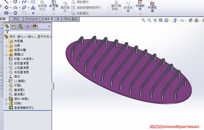

发表于 2012-8-29 20:31:34 | 显示全部楼层 来自: 中国广东深圳
樓主要的應該是這樣吧$ M3 X) j7 }6 m( @5 t
選基準面平行尺寸作隨行陣列即可

发表于 2012-8-29 22:33:56 | 显示全部楼层 来自: 中国四川乐山
12楼正解,随形阵列
发表于 2012-8-30 08:44:27 | 显示全部楼层 来自: 中国广东深圳
应该是想做随行阵列
