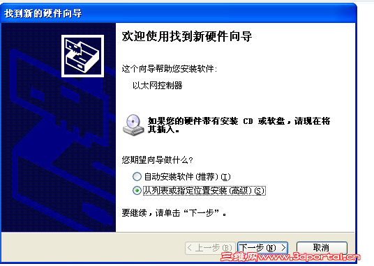

电脑安装问题求助?+2 _% t7 X* ?2 z$ V* Z) f
图片中的那个东西,怎么关掉它,求助。

不知道版主是什么意思?是不是你换了新的网卡?是的话系统就要为它安装相应的驱动程序,你可以选择第一项让系统自动安装即可。不过现在网卡一般不要驱动程序(Windous已经将常用的硬件驱动程序集成在里面)。当然没有经过微软认准的硬件还是要硬件厂商提供额外的驱动程序的。

想把那个菜单处理掉,在开机后,不跳出来怎么弄

这是因为你的网卡控制器运行不正常,所有系统每次启动时就要找驱动程序。不知你是集成网卡还是独立网卡?是独立网卡的话建议你把它卸下来,把金手指用橡皮头把两边一下、再用棉签擦一片后重新插上开机。让系统自己找驱动,如果是集成的话,建议现在9win7)控制面板、系统安全/设备管理器里把网卡卸载,再在对话框内左上角的名称上用右键点击,点击出现的“扫描检测硬件改动(A)”,让系统自己找和安装驱动。

谢谢你,我知道了
