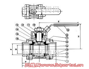

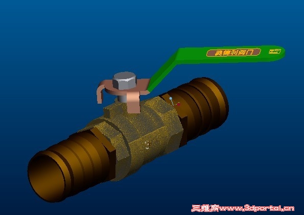

[讨论] 画了一个球阀,在实际中不知中间这个球是怎么安装上去的?

# W! R8 S) N+ K! [方法一:在球上建一条中心线,装配时用中心线对齐,并用圆弧与锥面相切(如果配合面是锥面的话)。方法二:在球心建一个点,在阀体上相应位置也建一个点,装配时只要点重合一个条件即可。这是手机上网,没有过细看楼主的图。

 楼主| 发表于 2012-8-21 11:09:41 | 显示全部楼层 来自: 中国江苏苏州
英俊少年 发表于 2012-8-21 09:39 static/image/common/back.gif
8 x2 U2 @* M: T" B& }3 K( X零件上传,这个非常简单!
8 L. x. y! k1 k9 V1 Q我不是说在PROE里面安装,这谁不会啊,在实际中怎么装配有谁知道?

楼主的意思是实际制作时怎么装的

球芯的实际安装也有多种方法,常用的球阀分为“一片式”、“两片式”两种;& J2 `- `5 t6 F
前者是从进出水口的一端装入垫圈,放入球体,再放入垫圈,旋入内塞;; Q% w! P8 Z7 ~. b6 s
后者则是从两头装配的,两头都有旋塞。: c' w- P1 X! h% \2 h& v' V
想要有直观的理解,最好自己去解剖两个看看——我就是这么干的。5 Y) b0 g' G% H. l) Y, a
当然,是拿坏掉的阀开刀,通常球阀全拆开也就意味着报废了(起码垫圈报废)。

误解了楼主的意思。咱们探讨探讨。现在你是设计师,现在要解决的问题是1,怎样才能密封?2. 怎样才能使阀芯旋转?3. 怎么样在阀体内才能固定好、可靠并调整方便?4. 怎么样的阀芯结构才能顺利经济地加工出来?相信这四个问题解决了,你的结构也出来了,问题的答案也有了。

大概就是这样的,还有三片式的,适用于要求通孔比较大的球阀,从底部安装球,2侧都是螺纹加密封垫密封
. x' h2 L; d5 {帖子中的应该是2片的,有一侧是用螺纹加密封垫密封的,不是一体

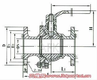

球阀的球芯安装方式有三种,从两侧安装,两侧由法兰或螺纹连接(上图);从一侧都可装入,一侧由法兰或螺纹连接(中图);从上部装入,上部有密封盖(下图)。
