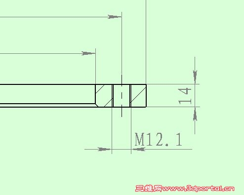

如题,是奥地利的图纸,是不是指的是M10X1,M12X1的螺纹,请前辈们指教。在此谢谢了。

是中国图纸吗?公制还是英制,公制的真没有见过这样的标注方法,旧标准也没有把M10×1写成M10.1的啊

国外有这样的螺纹。象显微镜目镜、物镜边上有的螺纹孔(奥林巴斯等公司)就是这样的。他们的目的是出于商业考虑,不是为了标准化。这会让他们自己提供配件以赚更多的钱(国外单独配件的价格比整机上同样的零件的价格要高出1~2倍)。象日本标准中有M2.6X0.45的螺纹(THK的小ball slide 1045、1075等上的安装螺孔),而中国就没有这一规格。我们只有用M2.5X0.45的普牙螺纹来安装。" Z2 s; L9 ?2 z  o9 f. i
4 I+ H* L; y8 ^3 L5 ^) ^8 {
M10.1X1,M12.1X1可以用M10X1,M12X1来代用。如果要做配件可以将螺纹孔改成中国的标准。

 楼主| 发表于 2012-8-20 08:02:23 | 显示全部楼层 来自: 中国江苏常州
奥地利的图纸,就是一片法兰,圆周均布螺纹孔,真是没有见过这种标法,有熟悉德系图纸的朋友解释一下。

个人认为点表示×的意思m10.1表示普通细牙螺纹螺距是1mm

现在图纸都是讲求规范,国外有国外的标准,不可能由着企业胡来的!如果是用标准的东西来作为专用的标准来限制互换,吃亏的是企业本身!
4 L' O5 f8 B  d
  N9 c' [% f% S2 S1 \" d$ T2 W2 o1 p7 q由图纸来看,应该是三维图纸转化的,标注的尺寸都是公制的,所以,螺纹应该是M12X1

是M10X1,M12X1的螺纹

要是外来图纸转化的话,直接根据使用情况转化为常用国家标准要求的螺孔。

应该是标错了,可能是M10X1
