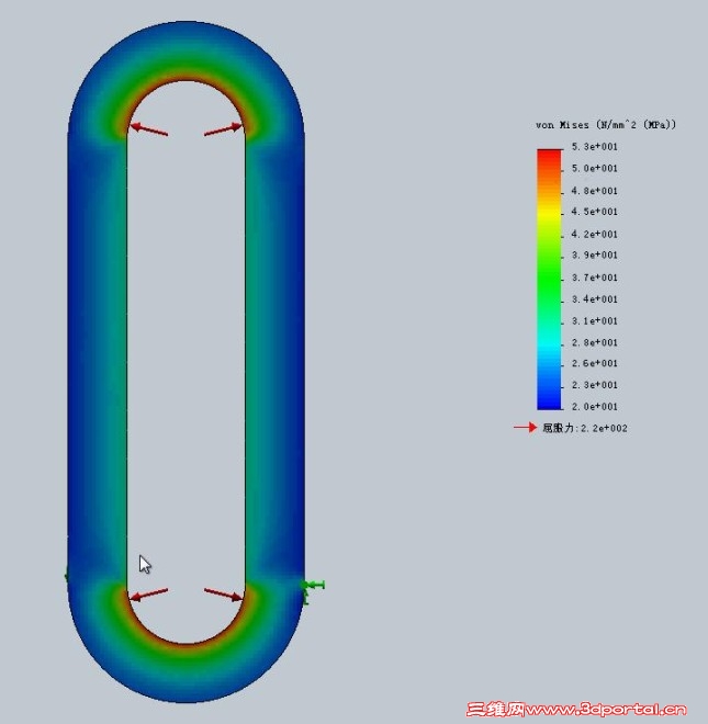

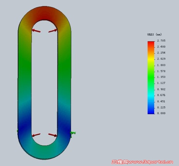

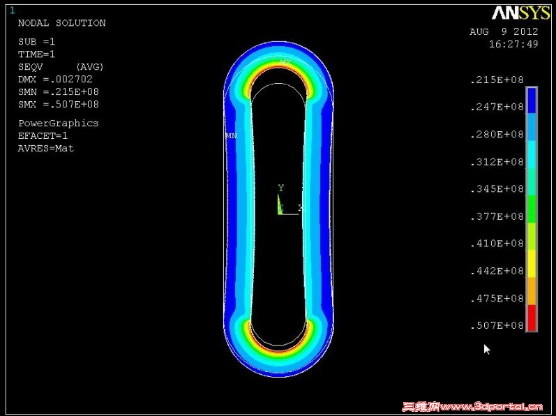

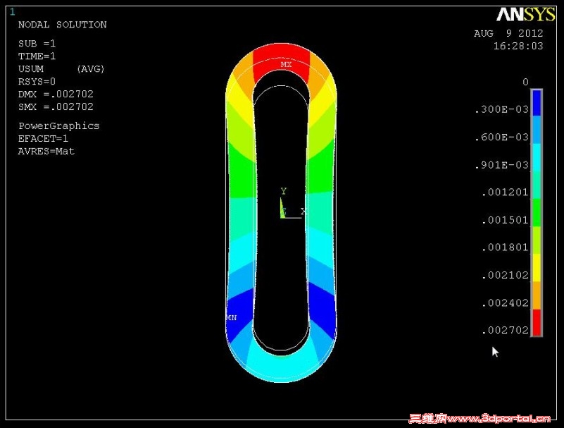

Solidworks simulation和Ansys14 应力分析对比……位移误差0.003mm,应力误差2.3Mpa。初次练习望大家多批评指正……
6 s. F3 ]3 o" e1 b7 W! \
1 i5 u5 p; J0 y! k  p5 H如题3 {: A! E; O9 P+ L
8万吨模锻液压机主牌坊的几何及外载荷情况( T$ P1 I8 B5 L8 u, E" ~

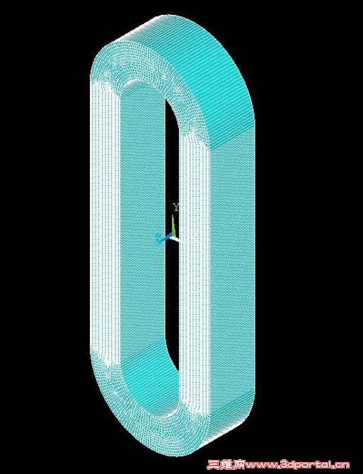

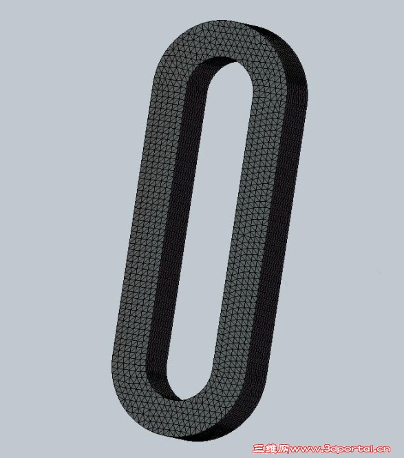

网格化* o7 [0 \8 s2 j! h) w
计算结果(注意比较时统一单位)* O; J9 |7 n) z
Y方向位移   simulation        2.705mm # `: U$ g5 X6 s; M6 l. _! N
                   ansys              2.702mm
) x% d' T: ~& ]1 F/ VY方向应力   simulation        53Mpa
& a) D3 V: f( k- O: ~: S                   ansys              50.7Mpa
solidworks网格化模型
solidworks网格化模型
Ansys网格化模型
Ansys网格化模型
simulationY方向最大应力图解
simulationY方向最大应力图解
simulationY方向最大位移图解
simulationY方向最大位移图解
ansysY方向最大应力图解
ansysY方向最大应力图解
ansysY方向最大位移图解
ansysY方向最大位移图解

你好,两者的网格是一样大吗?,感觉两个软件的网格大小不同,是不是网格差别太大造成的?
 楼主| 发表于 2012-8-10 22:08:35 | 显示全部楼层 来自: 中国四川乐山
gengchaoht 发表于 2012-8-10 21:56 static/image/common/back.gif
( v" P9 O& c2 X& x3 L, B/ u你好,两者的网格是一样大吗?,感觉两个软件的网格大小不同,是不是网格差别太大造成的?
6 i$ d( T' F/ x我也是尽可能的小的,电脑卡的很啊

ANSYS用六面体网格计算,看与solidworks的四面体单元格,差距变化大么?

看楼主的工况,8万吨的工况,位移误差0.03,应力误差为2.3MPa,应该来说已经很小了。即使你做两台一模一样的机器,其受力情况都不止这么点差别。应该说在可接受的范围内。ansys的有限元还是非常强大的,当然要用的好才行。

楼主你的网格画的太细了,尤其是ansys,没必要画那么细,最好六面体3 R, r" o8 ]  D) m2 ]
这么细的网格基本可以ansys的结果可以用来验证对比了,前提是你的边界条件正确。不过要清楚有限元方法本来就不是精确求解,只是近似的程度好坏
