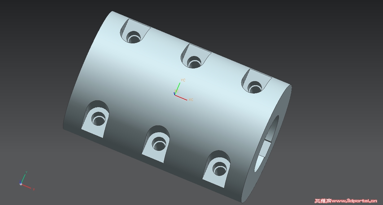

发表于 2012-8-7 09:26:28 | 显示全部楼层 |阅读模式 来自: 中国江苏无锡
1.rar (17.06 KB, 下载次数: 33)

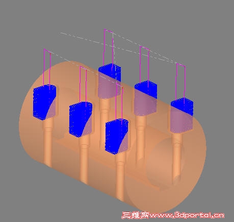

发表于 2012-8-7 15:39:42 | 显示全部楼层 来自: 中国浙江绍兴
用2.5轴里面的摆线铣
0 g9 w" h( L: ~, z$ A 1223.png 12232.png 1223545.png 12236.png
参与人数 1三维币 +6 收起 理由
密密麻麻 + 6 好方法,不过空刀多了些!
 楼主| 发表于 2012-8-7 15:42:57 | 显示全部楼层 来自: 中国江苏无锡
吞吞吐吐 发表于 2012-8-7 15:39 static/image/common/back.gif5 w0 D, z7 o/ s4 N; V$ G& K8 m
用2.5轴里面的摆线铣
$ r- f3 |+ d8 q& c最好不用2.5轴    2.5的空刀多7 W# w6 Q+ R, r
发表于 2012-8-7 16:18:50 | 显示全部楼层 来自: 中国江苏苏州
要空刀少的话,楼主可以建曲面毛胚,再开粗,或者就用比宽度小点的刀,直接光刀!都可以实现空刀少的问题!

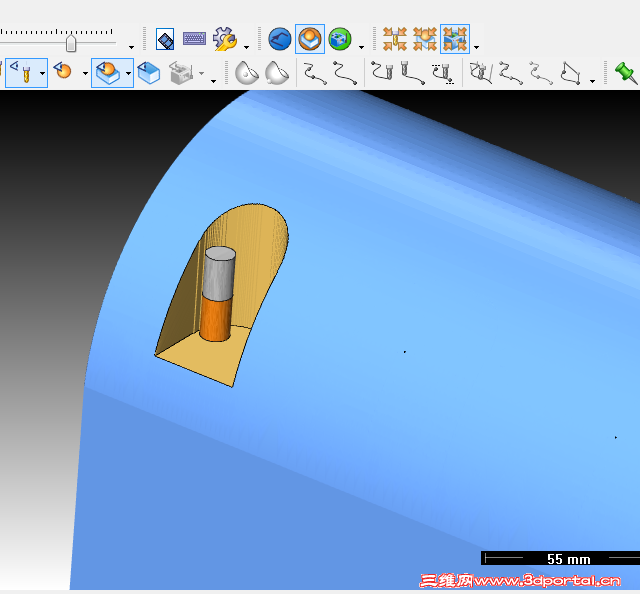

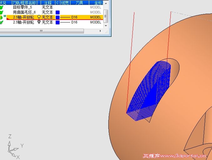

发表于 2012-8-8 15:27:57 | 显示全部楼层 来自: 中国浙江绍兴
此类零件方法很多,提供一个2.5刀路供参考:
( [2 ?8 G9 U4 y2 V1 T8 f 33.jpg    44.jpg 8 p: t! @  `# n2 n" U
' R3 U! ~& y6 V, E NC0.rar (586.73 KB, 下载次数: 194)
发表于 2012-8-8 15:37:46 | 显示全部楼层 来自: 中国浙江绍兴

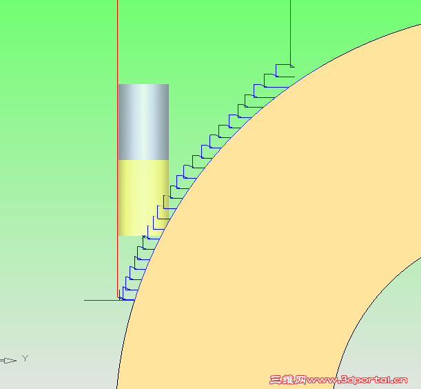

发表于 2013-4-17 10:58:16 | 显示全部楼层 来自: 中国山东青岛
密密麻麻 发表于 2012-8-8 15:27 static/image/common/back.gif6 H! Z3 w" x3 d4 e
$ U2 |5 v5 m7 X. J' k2 p. Z; F
你是怎样编辑的刀路

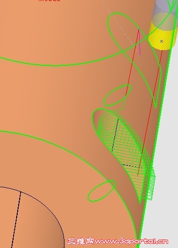

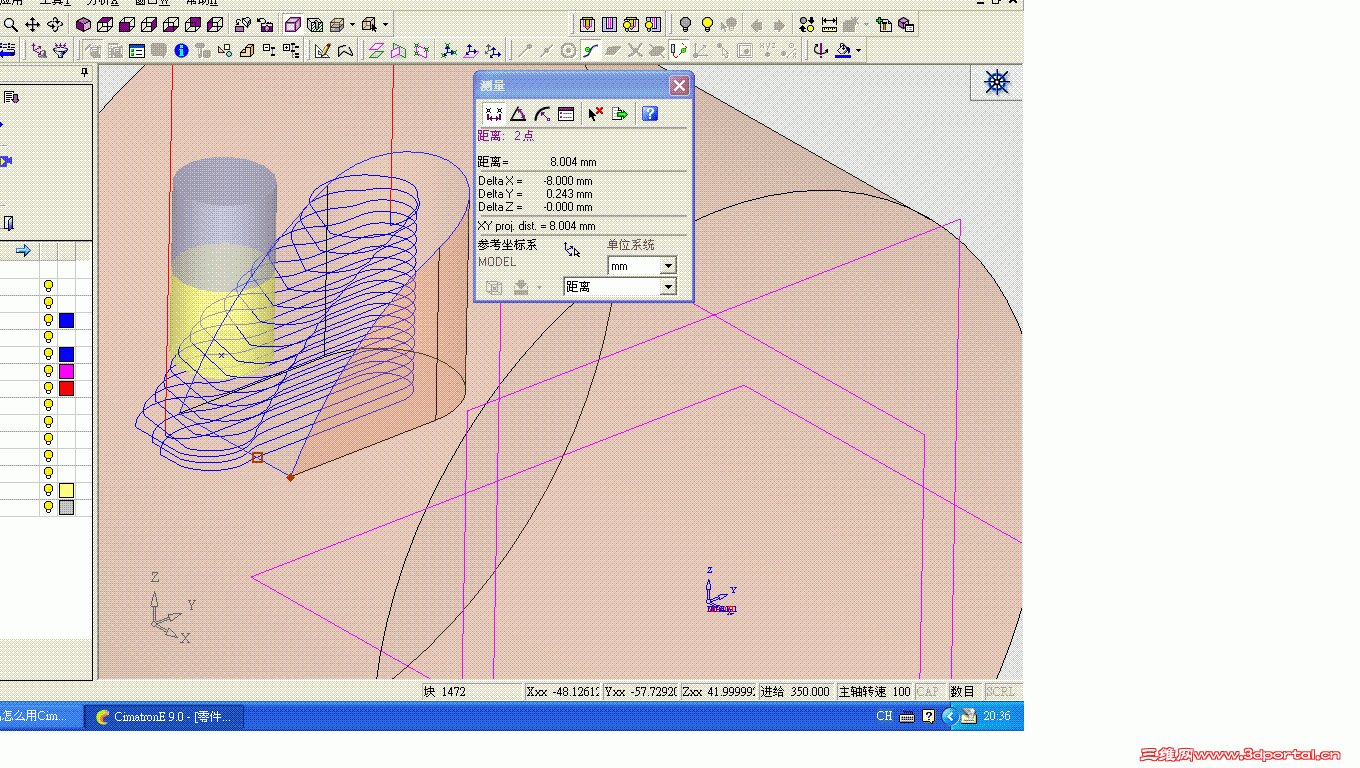

发表于 2013-4-17 11:56:10 | 显示全部楼层 来自: 中国浙江绍兴
zsf1978 发表于 2013-4-17 10:58 static/image/common/back.gif. x- H, S+ ^- K0 R% w' x
你是怎样编辑的刀路
+ w6 ~, s9 I/ ~记得以前做过类似的教程 ,一下子没找到, 新做了一个:: J8 `4 [0 a: @# b
jdfw666.gif - i# A; q1 M% E$ B3 J
+ S2 C* ^( f! L3 l. I0 L0 g

本帖最后由 此消彼长 于 2013-4-17 21:32 编辑 ! ?. e! p3 \6 ~; A
! d* V2 I! q4 O5 ~3 @
看看我的加工策略,也许对你会有帮助。
密密麻麻 + 3 参与讨论

发表于 2013-8-19 15:42:57 | 显示全部楼层 来自: 中国浙江绍兴
998866茅台 发表于 2013-8-19 14:33 static/image/common/back.gif7 T3 X" O; `# x3 J5 B
你好版主你那2.5轴刀轨是怎么手工改的啊
1 ?7 P) O% z3 F1 S2 v. c15楼有GIF教程!
发表于 2013-8-19 15:54:25 | 显示全部楼层 来自: 中国江苏苏州
密密麻麻 发表于 2012-8-8 15:27 static/image/common/back.gif6 m- U: ^+ h, G8 m* G# `' g1 m2 m
5 o/ }3 w# \" u" X
我是说你那2.5轴开放轮廓是怎么把把道路顺着圆弧面递加一刀一刀的铣下去的啊。就是手动刀轨修剪啊,是怎么设的啊 2 C. T* U4 Q/ e2 ^# ^& o
发表于 2013-8-19 16:00:44 | 显示全部楼层 来自: 中国浙江绍兴
998866茅台 发表于 2013-8-19 15:54 static/image/common/back.gif
9 O* H: C4 F: N  {& X) ?7 F我是说你那2.5轴开放轮廓是怎么把把道路顺着圆弧面递加一刀一刀的铣下去的啊。就是手动刀轨修剪啊,是怎么 ...
  @( {6 [. K9 n4 G. a1 y6 [1 z请你认真看看15楼的动画!
