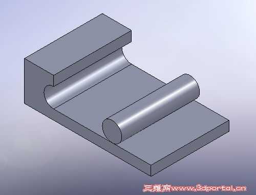

, Y' K. v! F$ O6 @$ X4 [5 x6 l! ~如图,辊子在平面上滚动,想设定它不能超出圆槽的位置,请教大神们,这个配合怎么设置呢?

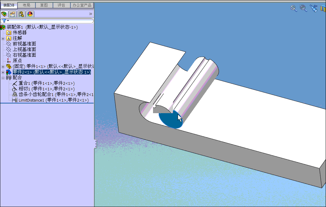

看是不是这样。7 J; \% E* c' v  E* `7 z3 M
 楼主| 发表于 2012-8-6 10:14:09 | 显示全部楼层 来自: 中国广东云浮
qiminger 发表于 2012-8-6 10:11 static/image/common/back.gif0 |$ V+ X" T: m" l. S
看是不是这样。
. g1 M0 _- K8 p- @* C4 N6 @( ]  I谢谢帮忙!4 x; D7 P8 @4 z2 R
是这样的效果,是不是需要加上齿轮配合呢?具体怎么设定?
& i4 s* A1 v) Y7 l如果不需要齿轮配合是否也可以实现?(这样看起来有个缺口的)
发表于 2012-8-6 10:16:23 | 显示全部楼层 来自: 中国辽宁鞍山
缺口不影响配合,是看旋转效果用的。
 楼主| 发表于 2012-8-6 10:20:20 | 显示全部楼层 来自: 中国广东云浮
好的,谢谢你啊。刚发现做个基准面配合可以做到。不知道有没有其他的方法,就是如果平台也是随机移动的话,基准面感觉不理想。
