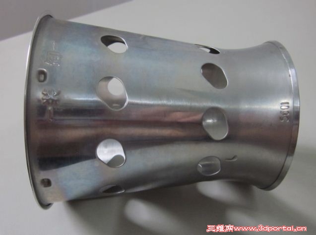

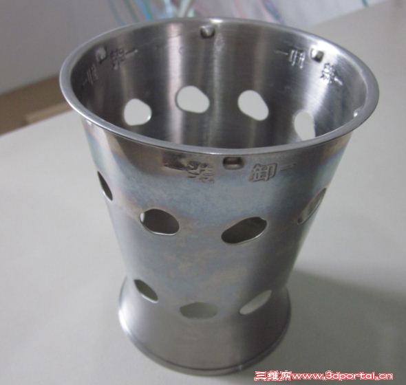

4 y% e0 k! G) I& H  a& K早上在清洗豆浆机,困惑于这个加工工艺。
2 T4 b0 S" Z* A6 I5 [0 Q是不是一次冲压成型的啊?小弟这方面很不清楚。希望有坛友能细谈之,在此先行谢过。

不是一次成型。& L( i) I8 ~$ ~
应该是:1. 下板料及冲孔 、2. 卷圆、3. 氩气保护自动焊接、4. 卷边、5. 涨型、6冲标记及凹坑。

& h- j$ ~( \( V% g8 ~刚开始我也是认为应该是卷圆的,可仔细找了找都没有一丝缝合接缝呀?

用砂纸打模光了。
! X* h0 M0 `6 D- n, w8 S6 s可以用拉深的方法做,但这么深拉深次数多,效率低,卷边时容易开裂。

! T' b7 A% V$ Y/ ?) K5 j但仔细再观察之,还是没发现有缝合、打磨痕迹。是一个完整的。& s( j% T# G. U7 i& z5 P
看这个形状,可能是两端多次拉伸的,一个方向如何拉出,两端大,中间小的形状吧?% g7 Y7 e7 y7 g9 p( n0 `) Y
嗯,我们还是可以继续等待,想必论坛里肯定有做这个的专业人士,等待他们的出现。

我14年前就做过例似的零件,两端大中间小是加了一次涨型(用聚铵酯)或旋压工序。这个工序我开始写掉了,应该在3、4之间。
$ z1 s" _& J' l, R, q5 d如果是拉深工艺则加在切底之后,卷边之前。
7 X; `7 s# H  ]6 i) Q( I我说过:) i6 E2 y, {& I4 ~9 z
可以用拉深的方法做,但这么深拉深次数多,效率低,卷边时容易开裂。现在加上四次拉深之前(如果有的话)或卷边(没有第4次拉深)之前要进行去应力退火才能卷边。

/ p, ?/ U8 O# @9 ^8 |9 [9 [* R去应力退火处理?该精磨器是食品级304不锈钢。
发表于 2012-8-4 17:09:14 | 显示全部楼层 来自: 中国广东汕头
用拉深工艺时如果超过三次拉深一般要进行中间去应力退火,否则会发生开裂。可能是第四次拉深时发生,也可能是以后发生。

应该是管料 悬空模具挤压

如果用现成的管式料比拉深效率高一些。则工艺为:下料、涨型、冲孔、卷边、冲凹坑和mark。

这种结构的零件,一般是用管料冲压成型、卷边、冲孔、冲标记。
