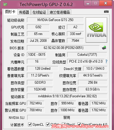

发表于 2012-8-4 00:56:26 | 显示全部楼层 来自: 中国四川攀枝花
请问这显卡能改不?谢谢!
 楼主| 发表于 2012-8-4 07:45:57 | 显示全部楼层 来自: GOOGLE
! O4 A& d2 q2 n. D# {
pzhzs 发表于 2012-8-4 00:56 http://www.3dportal.cn/discuz/static/image/common/back.gif0 o" W2 ~% P& ?$ z0 z0 q: s2 N
请问这显卡能改不?谢谢!
3 e& N( a- U) |( n/ R) n. z7 `
你这款N卡GTS250显卡不支持开核与软改。 - X2 Q; R- G) x+ A9 R) z; ^
/ J  \7 n) l& I1 [* }2 ]
另外要说一下:这款GTS250显卡实际上是9800GTX显卡的马甲 # U( j; F) N5 G3 s( m) g! i3 I
0 C6 J; A5 j! P! y也就是用65纳米的制程的9800GTX 公版显卡可以直接刷GTS250的BOIS就变成了GTS250而且支持的很好。
4 \0 J. ^6 y: k* L* g9 c; @$ u- D( B# [- G% I& [- b# @! E: g
这款N卡的GTS250显卡就是9800GTX 后期的产品,因此如果你有65纳米制程的9800GTX公版显卡可以通过刷BOIS来实现变成GTS250显卡。
3 K' u+ H% {# w/ z  v$ W9 |! a0 _' g" i  u) i
当然如果你直接购买正品的GTS250是没有问题的,使用效果与9800GTX公版显卡差别不大。

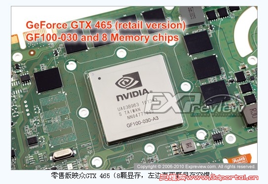

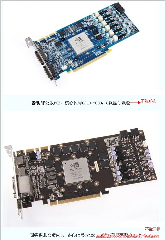

如果你对GTX460开核,还不是很明白怎样挑选,网上官方文章写的很详细 可以参考看看
$ p% R/ W$ D. s/ y
8 }0 T, I' s5 U$ \
2 Q: g7 B1 V# kGTX465显卡开核
# E9 N$ E" i6 H地址:http://diy.pconline.com.cn/graphics/reviews/1006/2151672_5.html
' h# y, h1 [7 R& V  Z; p" L% _" Q% P1 S. L9 N& M+ h: Z
GTX 465完美开核
" y. P. N1 e! t, a3 }9 y$ ^! V地址:http://vga.sanhaostreet.com/NewsData/2010/7/20107210712700.shtml, w+ H- I) A/ C/ U4 g# M+ s" Z  ]
0 X. h. t1 w& N8 n9 b$ W教你GTX465开核2 e2 m7 m, v0 [* |; F- b9 C
地址:http://diy.pconline.com.cn/graphics/hq/cq/1007/2160059.html
3 {1 N6 \8 [; P6 b1 ?
( F; D7 Q7 `' g/ S$ Q+ s6 ~SLIPatch 1.5最新版破解补丁9 X4 A+ Z) Z& Z$ Q
http://itbbs.pconline.com.cn/diy/13988206.html

wcaon 发表于 2012-8-4 07:45 static/image/common/back.gif- j! E" l" P  Q8 p; k' p0 |
你这款N卡GTS250显卡不支持开核与软改。 ; _, I" f( M0 G. `! k
$ Q( v" t0 r3 ?# u) K: B+ B
另外要说一下:这款GTS250显卡实际上是9800GTX显卡的马甲:lo ...
. a/ K. ^2 S) L, q  谢谢,看来我的显卡是没法改了。

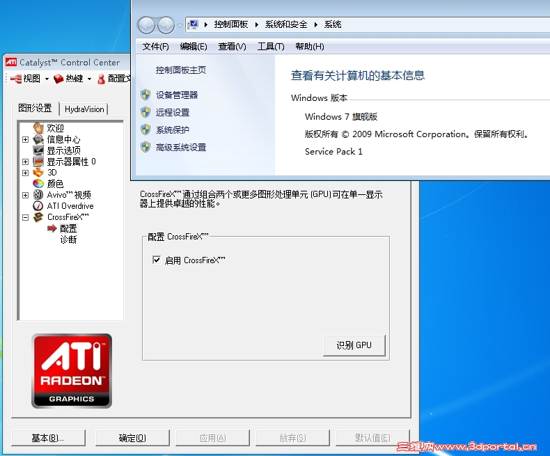

很多显卡发烧玩家应该都知道,可以将ATI的Radeon系列显卡通过改驱动的方式修改成FireGL工作站专业显卡。; p$ r; G& Z- O' g' F: X/ A- x
5 o; B4 i' ]& t; o) w
但在08年,由于ATI的限制和改变了OpenGL的算法的原因,我们已经看不到用HD3800系列之后的显卡改专业显卡,
) I: O3 J. l' @; A! H
' Q6 e( w7 `6 D6 r: [/ X7 Y  q驱动版本也停滞在8.453,而且这款驱动也有不少恼人的Bug存在。现在wesley8放出了ATI最新的8.603专业驱动,4 ]# z( m; J' T2 ]! ]
* e  E$ N3 D  e7 e" B& h( b0 S可以让普通的4000系列游戏显卡通过安装驱动简单的变身成为上万元的专业显卡FirePro V5700  FirePro V87005 [/ C0 ^, U: E  V5 h0 F
8 o/ G8 `0 K9 `+ W, |+ u. R
& N7 @' t/ r$ z/ q
5 J/ x. \/ \5 X3 OHD4000破解驱动下载地址:(支持WIN7 32位与64位的)
' O; U: ?* ~! ~- ]5 p' z* k- y: H2 |+ f- z$ J1 ]% b
HD4000  HD4200  改V5700
4 |1 P0 [  A0 f) e7 n* \, G/ P+ H; C! @# p9 n* m  z
HD 4650 HD4670 改V5700 :lol:4 q4 E- i& T9 A6 K" A/ p6 z9 I4 J
* S5 e/ J. M* L, c# l" @1 h
HD4850  HD4870 改V8700:lol:
/ F! v( R- X* i4 T$ n- G5 U. x$ U9 X7 O9 F5 [$ ?, ]
Win7 32-bit:  M9 |: C; ^; U; V
地址:http://drivers.mydrivers.com/drivers/301-120768-AMD-HD4800-FireGL-V8700-8.633-For-Vista-/) _! k* K* o/ e; u- Z
1 s: I" G) w2 R
Win7 64-bit:2 H, d" B$ [& d- R( m& U( o
地址:http://drivers.mydrivers.com/drivers/301-120769-AMD-HD4800-FireGL-V8700-8.633-For-Vista-/- [! M2 N& U/ K  Q
1 Q# H) X8 Y  @$ i/ r6 k* B$ u) ?
催化剂9.7控制中心中文版:
. @6 k7 d- K8 N, ]2 o& ?$ C地址:http://drivers.mydrivers.com/drivers/290-116130-AMD(ATI)-Radeon-HD-2400-HD-2600-HD-2900-/' b; ?) z5 \( j) L& x: `  P8 g
' c/ q* C& V5 T* p2 G0 D$ _" Z. @0 ~
" F7 n3 y$ U3 c8 W( Z5 h+ q安装该驱动后,HD4200 HD4650 HD4670 将变身为FirePro V5700专业显卡,HD4850 HD4870 将变身为FirePro V8700专业显卡,/ C( G2 l3 v, W: O( k
9 u& n1 w. u' }$ R1 W* |3 D64位系统的安装方法(因为64位的vista和windows7系统需要驱动数字签名才能正常工作,所以单独为X64位驱动加了数字签名)
% U9 R  l/ B8 _2 x2 I
0 ], {# L% m5 n2 x5 b( l! `( H1、在附件的“命令行窗口”上点右键,选择用管理员权限去运行,输入Bcdedit.exe –set TESTSIGNING ON,然后重启电脑。
5 J+ t9 A4 ^" k! r7 z$ Y* S2 m& o' S0 M! b  d  r
2、双击驱动包里面的ATI.mod.cer,安装到“信任的根证书机构”7 O& f" J. f+ C/ ^5 M5 M
& q1 k: a  n" D
3、在设备管理器的显示设备,选择更新驱动,指定到inf安装。2 v$ w2 K: n# `6 b9 Z; J1 S7 y. G
# P! n' U% [/ ^+ Z4 \
4、如果CCC控制中心不能无法正常安装,可以用9.7的控制中心代替。
, a: P( e6 P: X* Q  t- l6 H! p+ n& u. m; Q
HD4000系列的显卡软改专业卡教程( W3 g3 v8 g9 J( H
地址:http://blog.sina.com.cn/s/blog_482f90190100fuh4.html

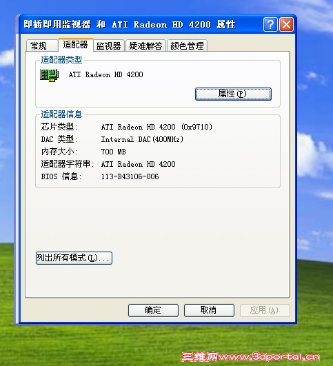

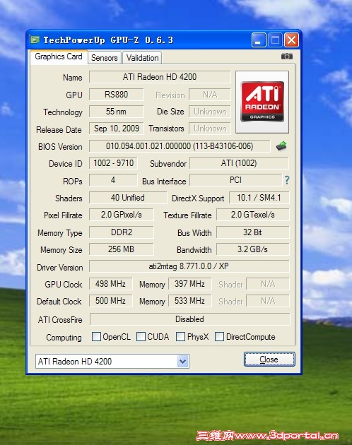

1 z6 V' e* ^* q, E& N8 W版主  ,弱弱地问一下  集显能改么 ,参数在下面! ^: T9 c: s/ ^+ |! A2 s) W0 C* i- O( f
HD4200.jpg     2-HD4200.jpg $ m$ F2 q' X3 Q0 ]' |! I7 B* p

  j) L1 F- @! Z7 i) s/ ]0 a你这个ATI的集成显卡是HD4200 是完全可以软改专业卡的
: Z& x( G5 |- Z  R) d3 n& A4 A% H& j! U2 k" p
1.采用脚本: 1楼提供的附件 软件显卡附件(AMD显卡软件改全系列脚本.rar ) 里面有XP WIN7的脚本 采用2000的脚本进行修改
1 j; H0 z) L, \6 N2 u% v7 N/ `/ X- s3 f
+ j3 I; D- R# ~3 g* w1 I2.显卡驱动:23楼提供了HD4000系列的破解显卡驱动下载地址,对应版本去下载完成后,再用1楼提供的脚本进行修改。% D% r! U& l/ F. m4 I3 ?, r
: R- X) {" H  r  c. L  f/ D/ ]
3.软改工具: 5楼下载Rivatuner2.24.rar 附件 用这个工具安装后 打开 1楼提供的2000系列脚本 进行修改5 ]  f* M1 ^4 K* c7 d
. `  P) T" Z& n4 m                   如果你的系统是XP就用XP脚本 对应32位与64位  如果你的系统是WIN7就用WIN7脚本  ) O% @3 p: T! d$ m2 H( }( [
1 C7 k( t# G, p) ^. @
4.破解教程: 8楼提供了HD3650系列软改过程的录像,你可以全程参考,从而完成你的显卡修改。/ I4 d' i4 K- u2 K, R1 _, r1 s' {
                          根据你提供的显卡ID是:1002-9710 具体如果使用修改看修改教程
" Q/ D! O6 j* C% Y* ~' j; r: k8 E/ r& g- {& L/ K7 v2 j
                    参考教程 地址: http://www.3dportal.cn/discuz/viewthread.php?tid=991230&page=15 ~4 `* Z, z4 x
3 o8 O8 z" i$ K5 \& ^* [+ M
5 N; P! w5 u5 b8 E9 L6 ]6 [6 c: X& Q* `7 ^; E1 z
0 k- d4 z  N* y9 x        顺便普及一下基础知识:       软改之前先下载一个GPU_Z软件,用来检测你的显卡的ID号码,方便监测显卡的ID号码用来 修改驱动2 L: R7 A, }% H1 s2 F8 ?; W
& @4 z+ K6 Q6 U, }               GPU_Z软件最新版本下载地址:http://dl.pconline.com.cn/html_2/1/60/id=47359&pn=0.html
