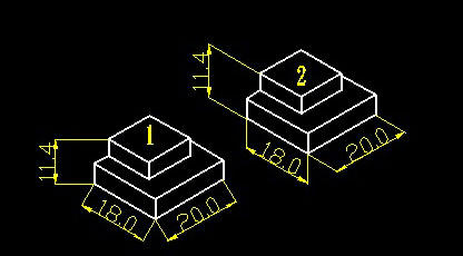

各位,谁能告诉我轴测图怎么标注啊

轴测图说白了就是在平面里模拟三维的图,既然如此,那么他的标注也就和在平面图里的标注方法一样了

发表于 2006-8-8 15:56:47 | 显示全部楼层 来自: 中国河南郑州
图1中的标注,用"对齐"标注即可.图2中的标注是在图1的基础上使用标注菜单中的"倾斜"命令修改.选中要修改的尺寸,在命令提示栏中键入尺寸界限的倾斜角度,使之分别与轴测轴的倾斜角度相同即可.

发表于 2006-8-9 16:06:59 | 显示全部楼层 来自: 中国浙江宁波
先用对齐标注标后, 再用标注菜单下的倾斜命令, 输入30度或者-30度
9 @: M# }3 s' x. l8 D因为有两个方向, 30度与-30度, 为了美观, 文字样式也需要设计两种 , 30度与-30度
