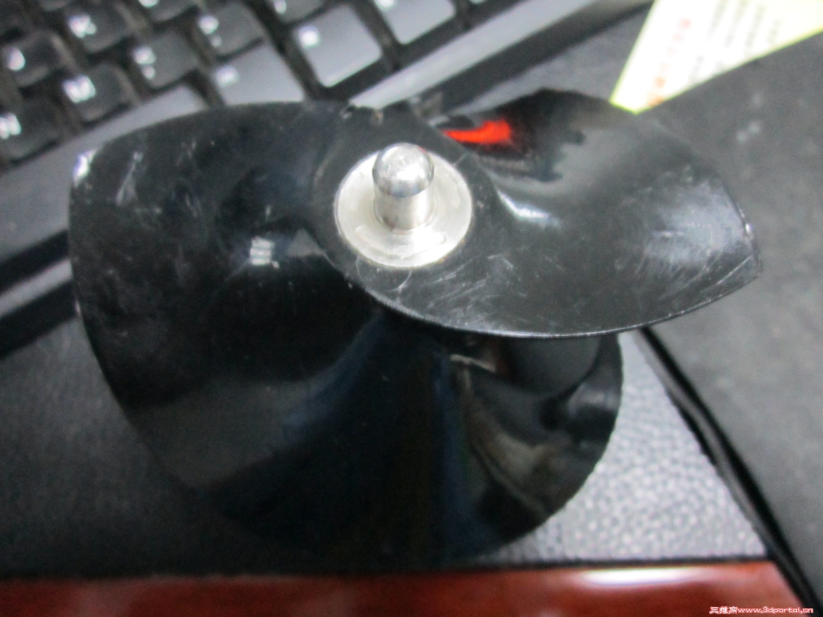

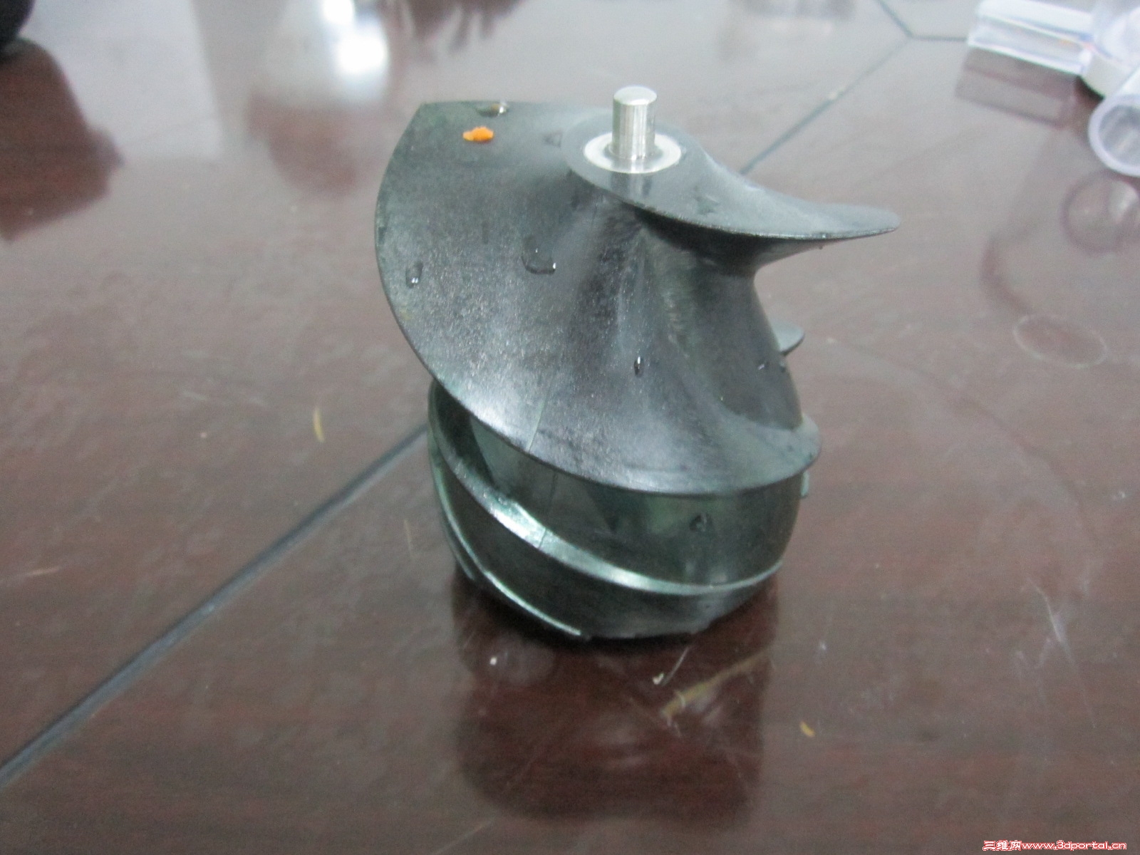

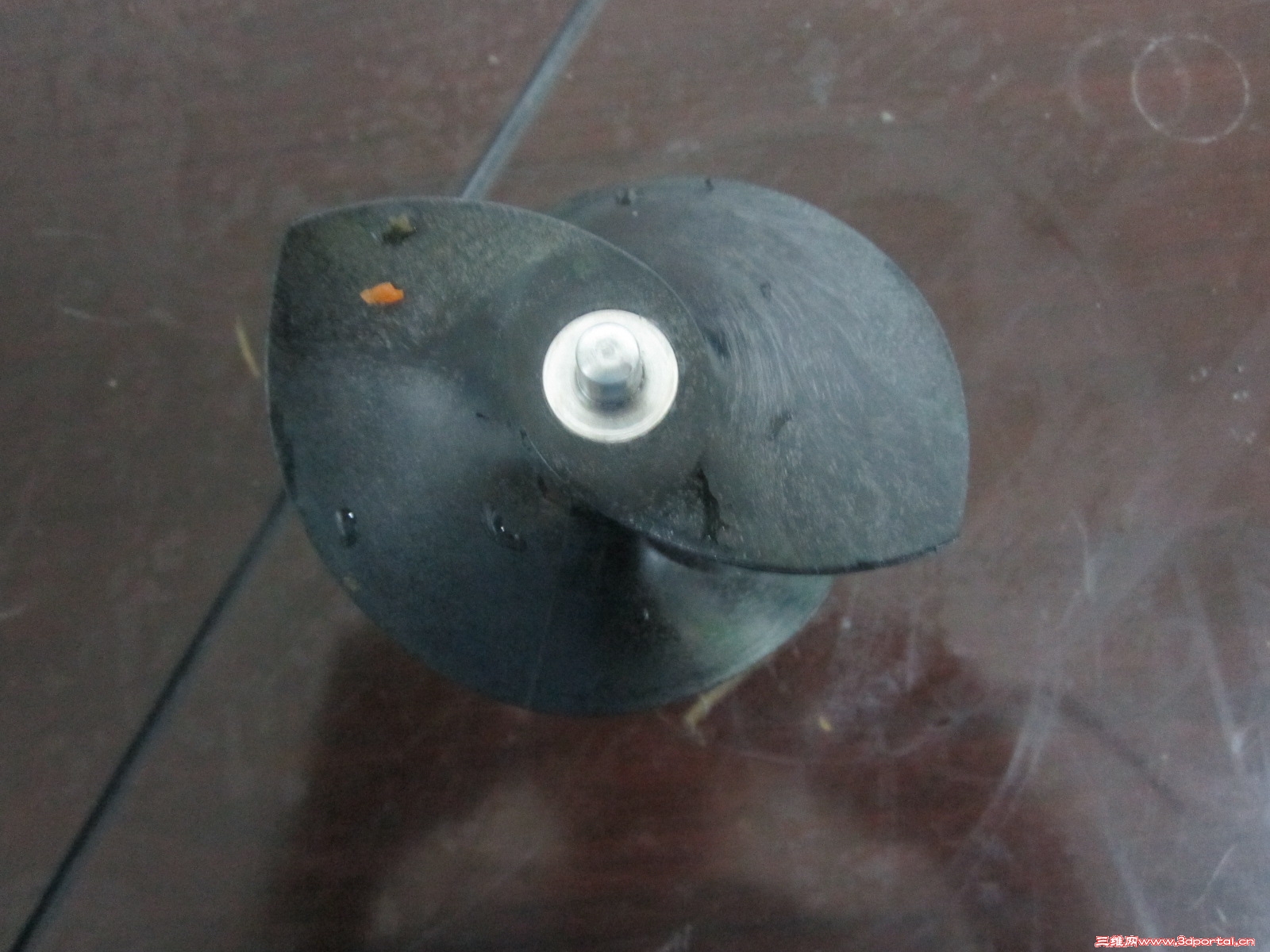

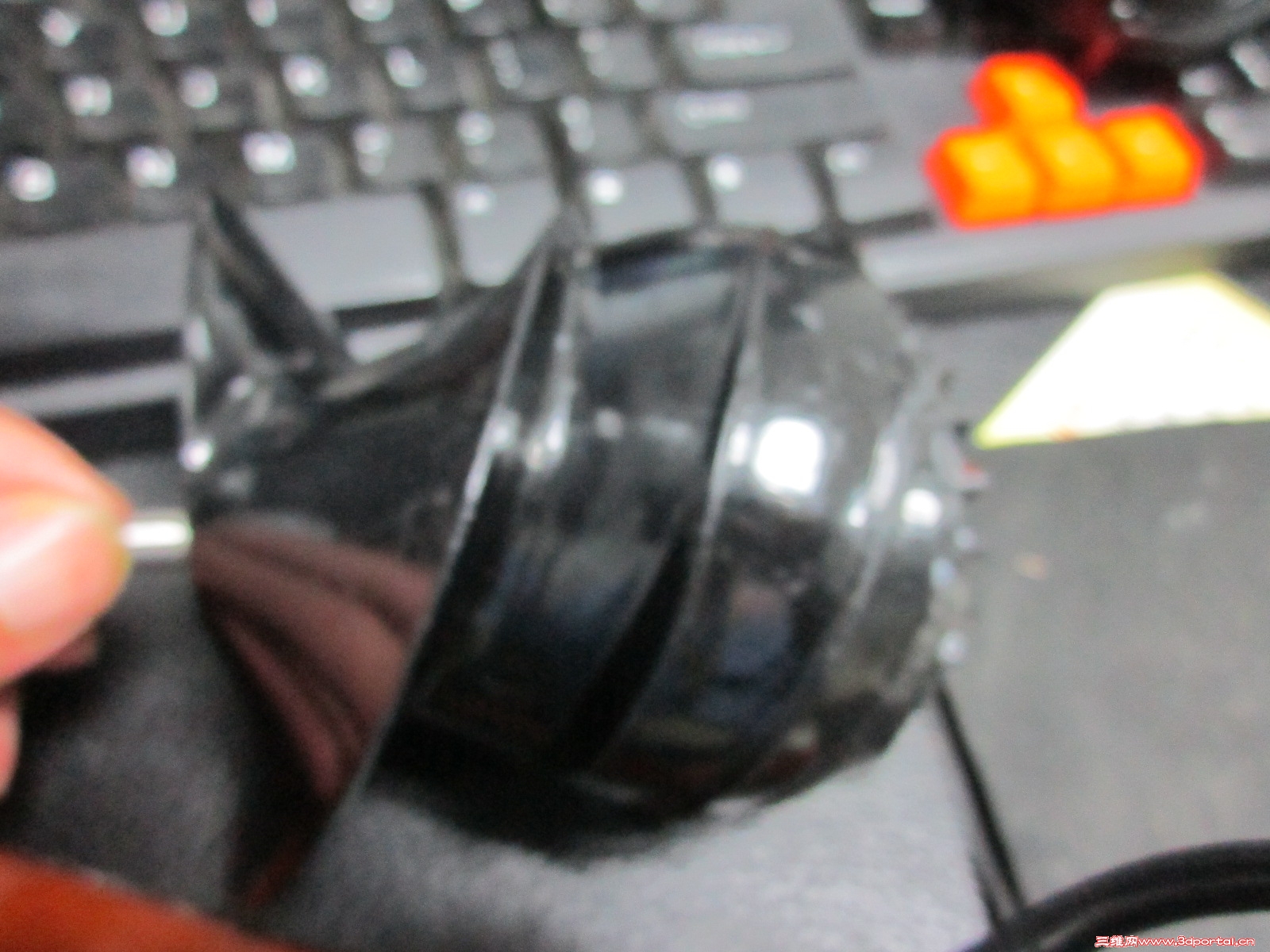

" d( _3 P" s5 {6 o6 _% M. r7 B这个螺旋怎么画高手请出招* k5 S. ^- N, t' p5 L9 }4 {" E

第三张图片可以,欠头部的形图片?......

这个东东我猜是榨汁机上的。高手没时间,低手不会,我是低手。
 楼主| 发表于 2012-7-21 15:21:27 | 显示全部楼层 来自: 中国浙江宁波
头部的照片

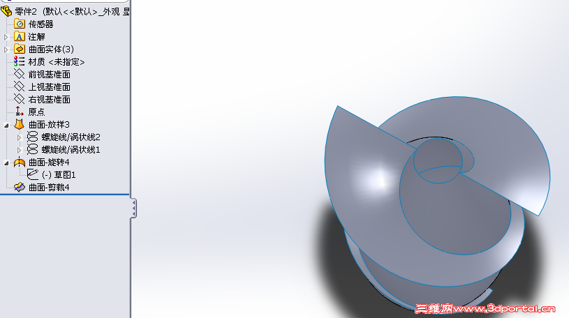

发表于 2012-7-21 15:33:04 | 显示全部楼层 来自: 中国福建漳州
" i+ _, X* e# A" M# ^/ @& E" [3 o3 a% [9 }! X: z! d+ `* z  _) B
双螺旋变径曲线→放样  然后旋转本体  然后的然后....头部不会处理了 还是请高手吧

发表于 2012-7-22 22:58:15 | 显示全部楼层 来自: 中国广东珠海
果然是榨汁机的头部,7楼做的也不错啊

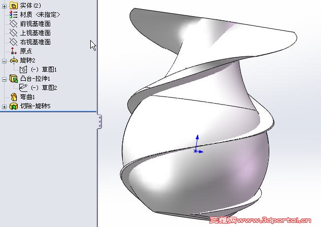

发表于 2012-7-23 08:28:59 | 显示全部楼层 来自: 中国河北廊坊
! H5 a* r+ k0 X4 v. o( L; Z, U4 Y0 ^9 e  w* D: P& }! O1 z
画了一个,拉伸加弯曲,不大象
