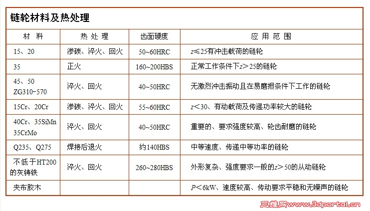

关于链轮,一般的话,45#和40Cr 材质哪个好?(自然是都需要经过热处理)或者别的材质 采用什么呢 ?

零件的材料应当做到物尽其用,应根据使用要求来确定材料,使材料使用达到功能和经济效果的统一。对于一般负荷,用45钢就行了,对于重负荷则可用40Cr。45钢的强度极限σb=600MPa,40Cr的强度极限σb=850MPa,可根据需要选取材料,不能越贵或强度越大越好。

链轮受力主要是接触压应力,不是弯曲应力;结构较薄,要求淬火后使用并且硬度较高。45钢相对40Cr含炭量高0.06%左右,淬火硬度高一些。结构薄壁就不必用40Cr。最后价格比40Cr便宜,满足使用条件。40Cr主要用在综合性能要求较好的轴例零件。

6楼讲的比较深入,通常两种材料都能满足使用要求,就应该考虑下生产制造/成本等;
