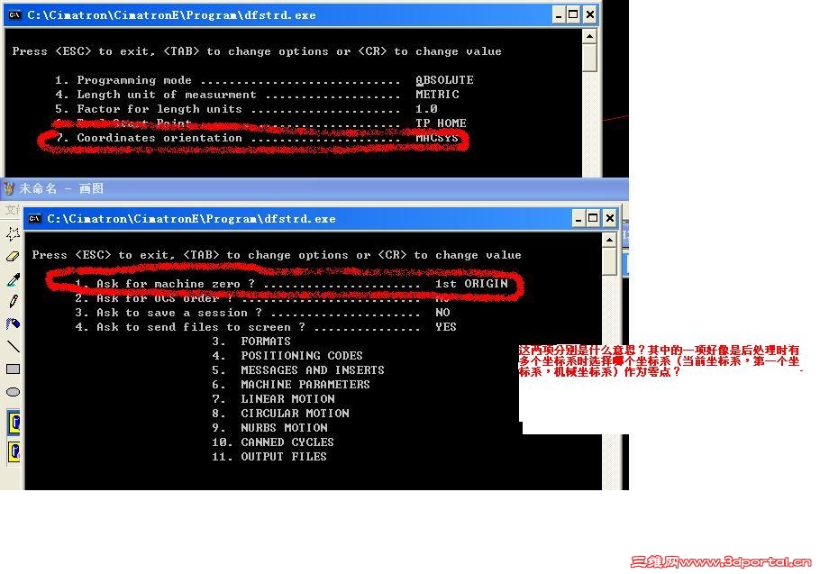

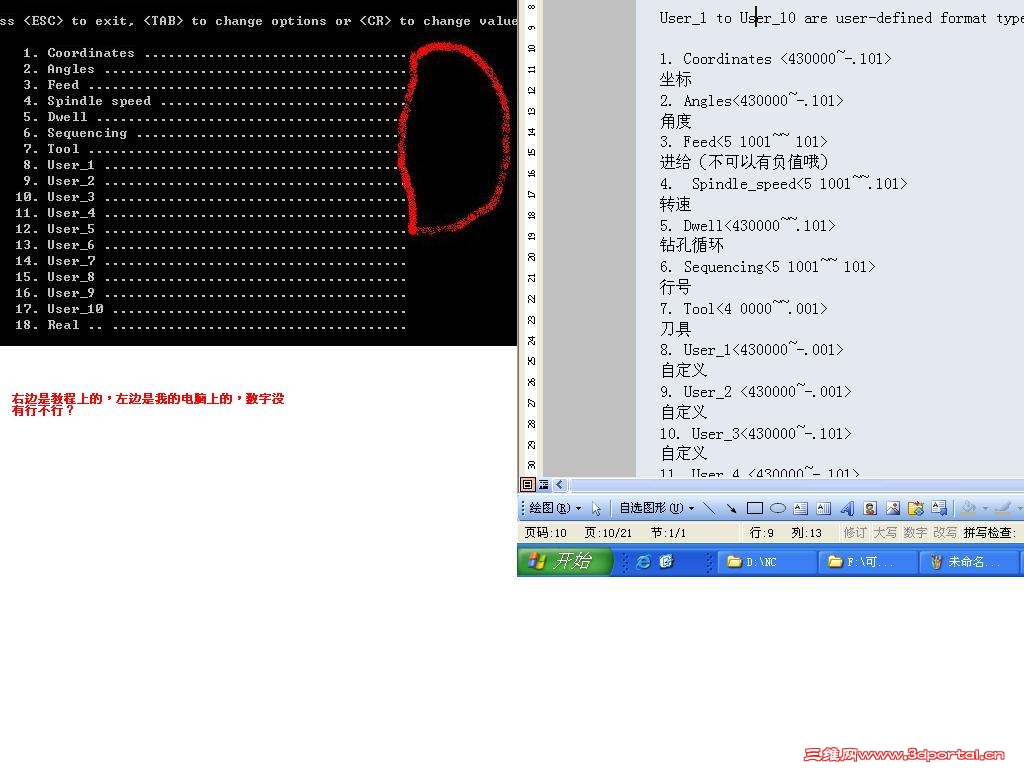

第一张:黑色部分是我的后处理的图片,红圈内没有数字行不行?! J& d3 K# Q' d: T  _: C1 ^0 E
下面的图片红圈内的内容是什么意思?$ U, N" ]$ m- S- B
发表于 2012-7-15 13:56:59 | 显示全部楼层 来自: 中国浙江宁波
哈哈,既然你提到了这个问题,我就来发表一下个人的见解.关于你的第一个问题,本来就都是没有,里面是关于转速、进给之类的预设置,一般都不需要去设,可以没有数字。第二个问题,红圈里的意思确实就是你所理解的那些意思,我来说一下几个选项的区别。一般默认是MACSYS,如果你是用的CIMATRON IT,用来后处理也并没有什么不妥,但如果你是用的E版,然后在加工中又是用的自定义坐标系,你用这个来进行后处理会导致处理出来的结果不正确,无论你所定义的坐标是不是当前坐标,后处理出来的结果都是用的默认机械坐标,如果你翻转加工,甚至会出现后处理出来提刀都是负值的情况。还有一个CUR PROC,你用这个的话一般没有问题,但是如果你的刀路用了分割或者刀路旋转、镜像之类,会出现提示,说无法后处理。所以,请采用1st PROC吧,以上都经过实践认证,如果有误,那也是记错了,GOOD LUCK!{::}

如果翻转加工,使用1st PROC提刀会不会是负值?

关于第一个问题,你按回车进入就可以看到了.7 X; n* `2 K) X: i: ?% O6 E( O; y
