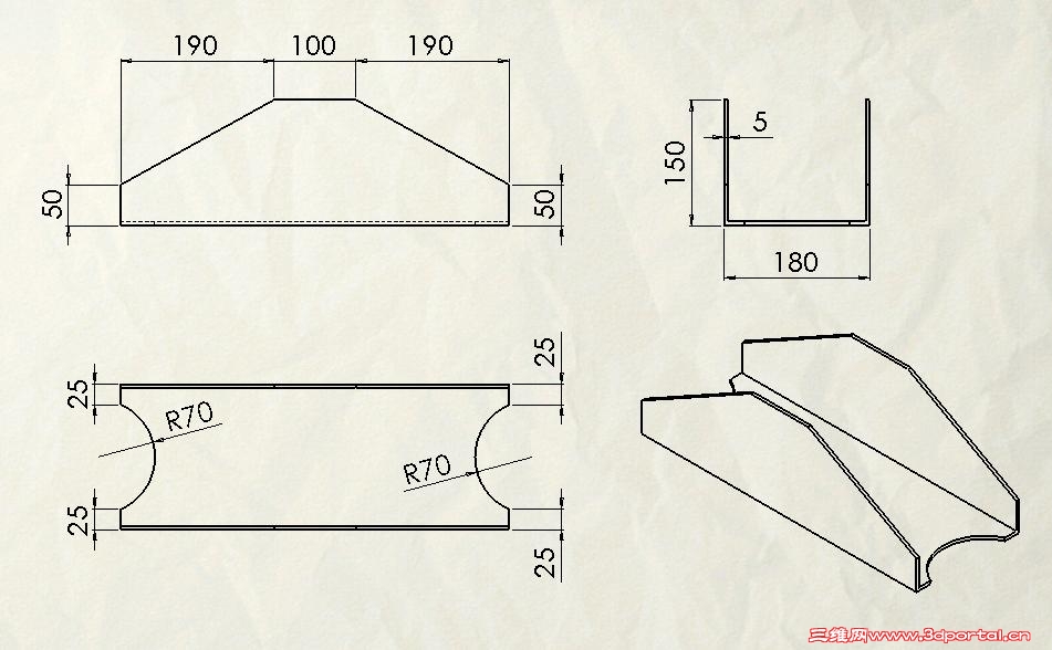

谁的特征用的最少!

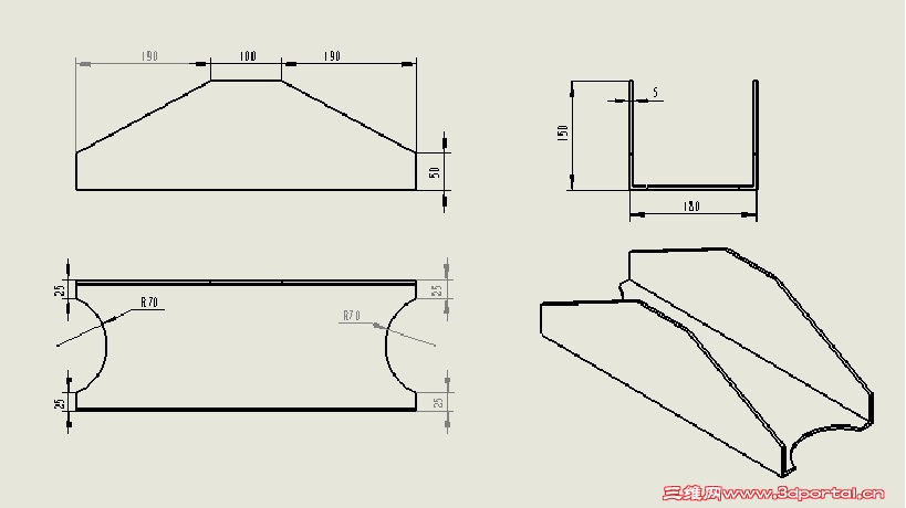

 楼主| 发表于 2012-7-14 18:43:02 | 显示全部楼层 来自: 中国江苏苏州
本帖最后由 mygc 于 2012-7-14 23:11 编辑 , E+ C# b' D* a) W2 b9 l2 H
fsjt 发表于 2012-7-14 18:33 static/image/common/back.gif
& S: }  l% H% Y& w1 H; W+ R用钣金做吗?
, ~/ _0 H+ ]8 S3 Z- u. ?, L# ?# z+ j写错了,是直角。
; p' X: k* n% f, [8 x. [! J8 {$ r 8 J8 n; h/ q9 p( h
ruijiao.jpg ' m# y2 e3 A! Z, o

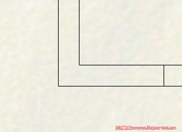

发表于 2012-7-14 19:18:04 | 显示全部楼层 来自: 日本
本帖最后由 hongwei_1987jp 于 2012-7-14 20:59 编辑 5 W! A) t! k* Y8 p  U
. \! |! j3 }& g
不是板金件啦
; ]& d2 |5 G1 c7 u8 B1 z% v1 ~, B0 f; M0 \
: E: k' |9 m, ~, o/ L1 ]& }/ Y

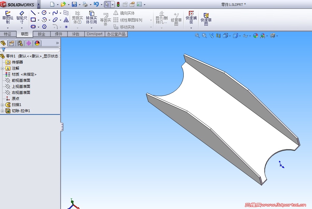

发表于 2012-7-14 20:16:17 | 显示全部楼层 来自: 中国山东烟台
不知这个行不* l5 W2 l& F. v5 J
阿帕奇 + 3
发表于 2012-7-14 20:20:23 | 显示全部楼层 来自: 中国江苏常州
本帖最后由 smartlz 于 2012-7-14 20:23 编辑 & U( f& T2 g3 u4 p$ |6 A8 `
' ~/ M7 d* c& E7 O9 n5 I7 v9 O) u角是锐角?
, E9 o( F, k' @! s) }' K
+ ?; `# e# d2 K6 l0 s/ w0 C不大明白,既是锐角,为何不标角度?+ k( Z0 E6 ]8 O2 X. Y
不是钣金?那又是什么?7 _( o; Z  s! l% l- I/ T% n- Q
" q% n( F1 L: |' [
折弯,连圆角,折弯半径都没有?
2 |6 `0 J" H4 @9 y4 H& a, H神啊!绘图大师!
& F# J( h, ]  v' B, e8 I7 n2 r$ q' y
绘图,一个步骤绘出来,水平就很高?! u- }) S9 N' C# _
R70,圆心如何定位?为何不标?
! r( V0 @3 Y/ @7 h8 _; M* A  x. Z/ f. G: p
工艺,如何做出来?不用考虑?
发表于 2012-7-14 20:41:22 | 显示全部楼层 来自: 中国山东烟台
角应该是直角,而不是锐角
% p. w. e; m! G. D: x9 q* H, U不用板金做,所以不是钣金,应该说这只是个建模练习题罢了
1 H) i" R: f) d4 QR70的圆心靠两点半径就能定位

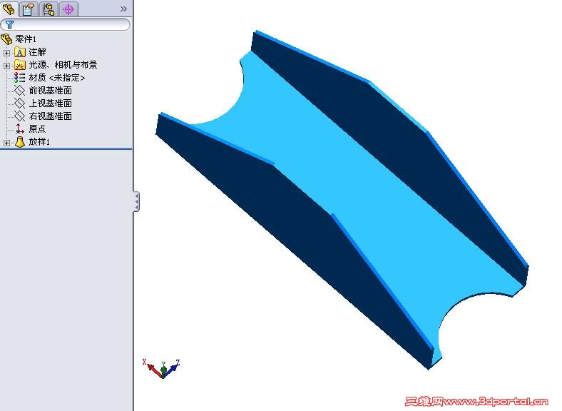

发表于 2012-7-15 06:33:27 | 显示全部楼层 来自: 中国上海
其实是一个普通的练习题,大家既然来论坛学习,感兴趣的做一下,不感兴趣的就跳过,总之以提高自己和帮助别人为目的。
4 v( y0 u% y3 R* f# h7 A; g  Z
7 C4 n9 k' I3 C, `: N  h关于锐角一词,有两种理解。一是几何中锐角、直角、钝角分类,此大家都说得很多了;另一种是工程上将未曾倒钝的角称之锐角。在工程图的技术要求中我们经常见到“锐角倒钝”的要求,就是这个意思。我想楼主的意思就是此处没有圆角和倒角的意思,只是表达的不太清楚罢了。
1 k; J  }1 r* b# j( i+ r8 f: {" T- a1 x/ U8 O+ K2 E) ~
再说说楼主要求特征最少有没有意思的问题。其实此题一个特征也可以实现,但是远远不如三个特征方便,在实际建模中我一定支持三特征的做法。但是,在网上是学习,有时候出题者为了强调某种功能,是做题者对此功能有更深刻的理解,这也是很有益的。本人就经常在此类问题中受到很大启发和帮助。最后还是一句话,喜欢的就做一下,不喜欢的就跳过。
阿帕奇 + 3

发表于 2012-7-15 12:53:14 | 显示全部楼层 来自: 中国江苏苏州
是这样吗?4 y  I/ {1 d% S2 E" ^0 y
/ [/ |9 x" c9 M$ w
发表于 2012-7-15 15:32:30 | 显示全部楼层 来自: 中国广东珠海
jmwxc 发表于 2012-7-15 12:53 static/image/common/back.gif
# h/ t; ?# N) L, w是这样吗?
& |1 Q. f: x& J7 H2 ~不错!一个特征能搞出{:strong:}
发表于 2012-7-15 15:44:21 | 显示全部楼层 来自: 中国天津
感谢楼上的讨论,共同进步。
发表于 2012-7-16 11:54:40 | 显示全部楼层 来自: 中国广东云浮
为了一个放样,做了多少麻烦的工作啊。
发表于 2012-7-16 12:07:57 | 显示全部楼层 来自: 中国上海
发表于 2012-7-16 19:54:00 | 显示全部楼层 来自: 中国北京
15楼牛啊,一个就出来啦!
