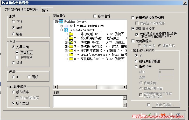

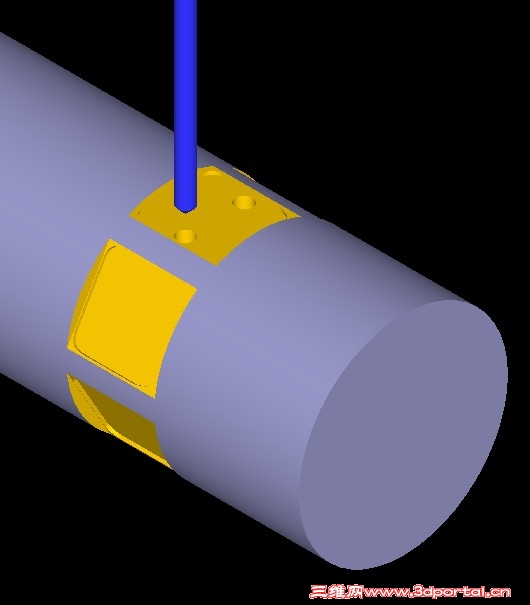

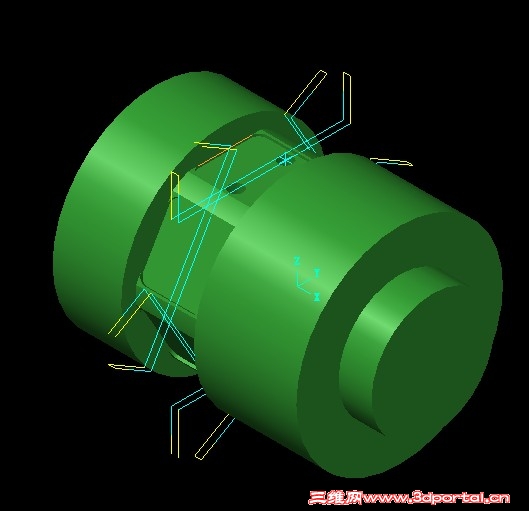

  B9 q$ k) t  K2 ?" @% y3 V( a用路径转换生成的四轴路径,比上次操作要快点~
9 S' s/ D) c1 R
方式要选刀具平面,有待高手说明这里的用法

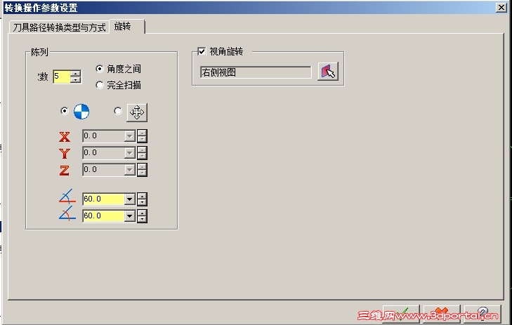

刀路按左或右视图旋转
刀路按左或右视图旋转

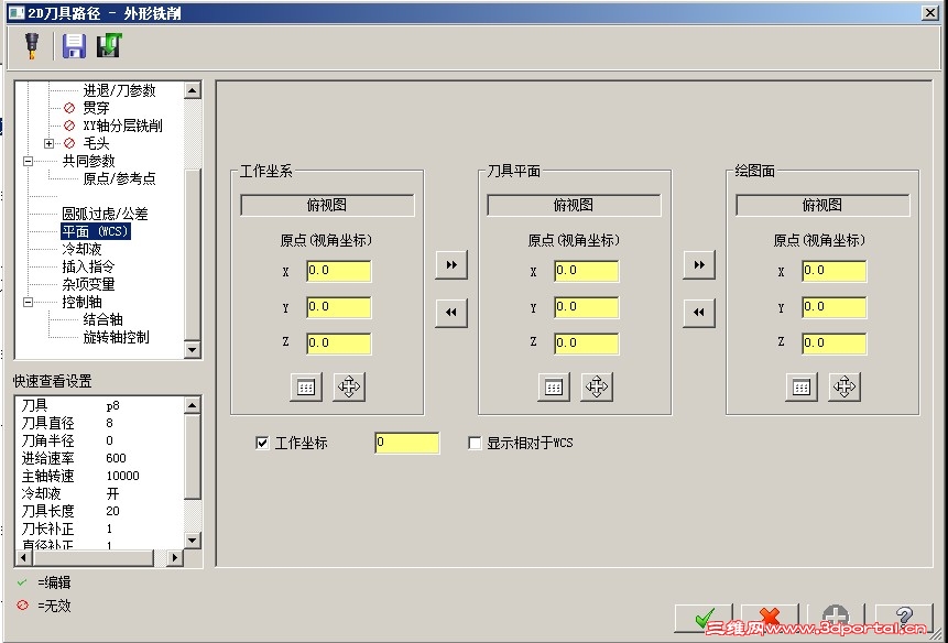

平面-工作坐标要输入0,这里就是输出G54
