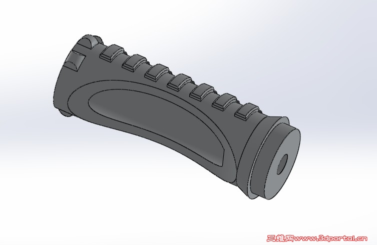

[求助] 代表性四轴加工

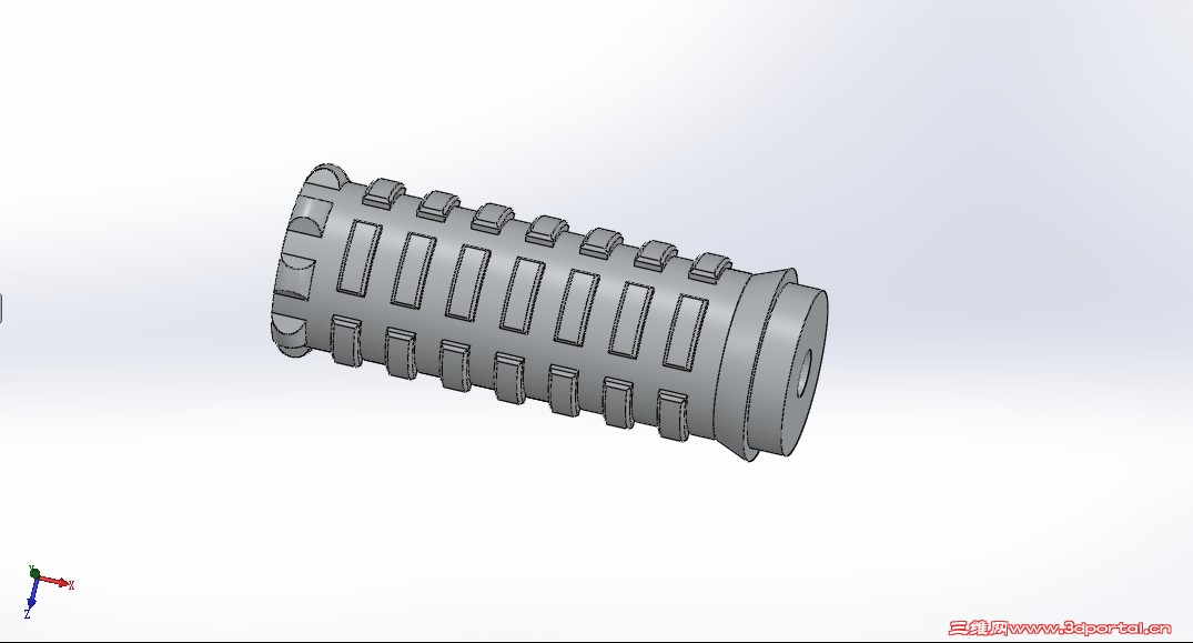

发表于 2012-7-14 09:24:38 | 显示全部楼层 |阅读模式 来自: 中国上海
Footpeg_ver01.rar (77.35 KB, 下载次数: 219)

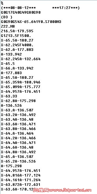

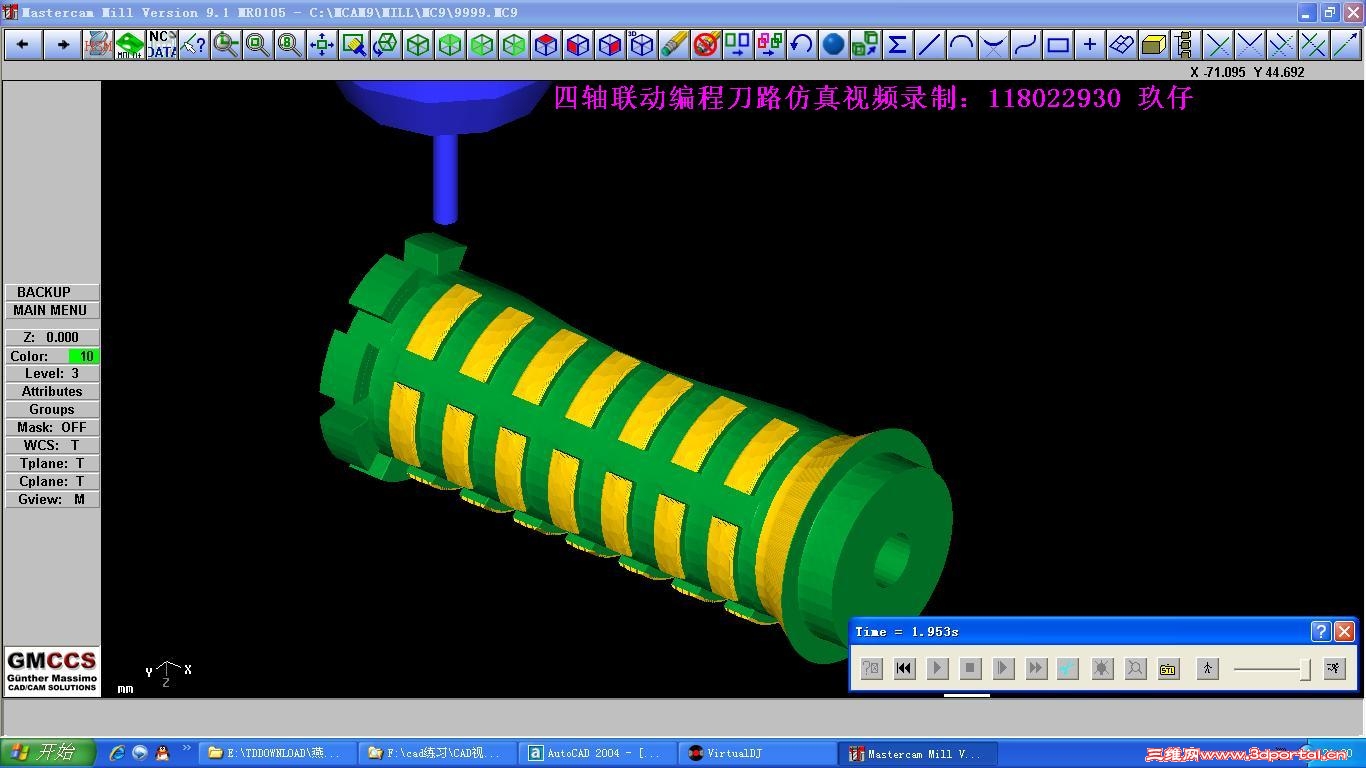

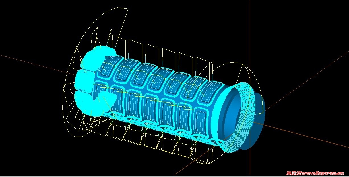

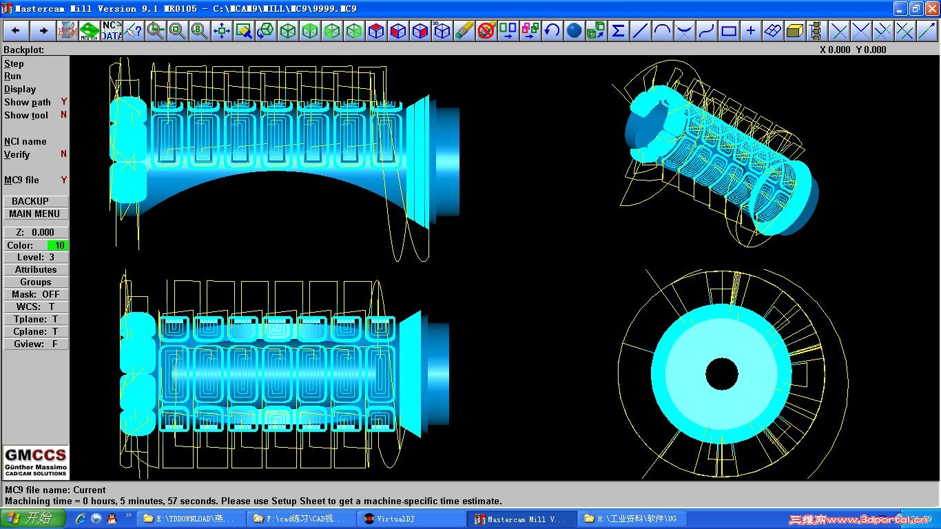

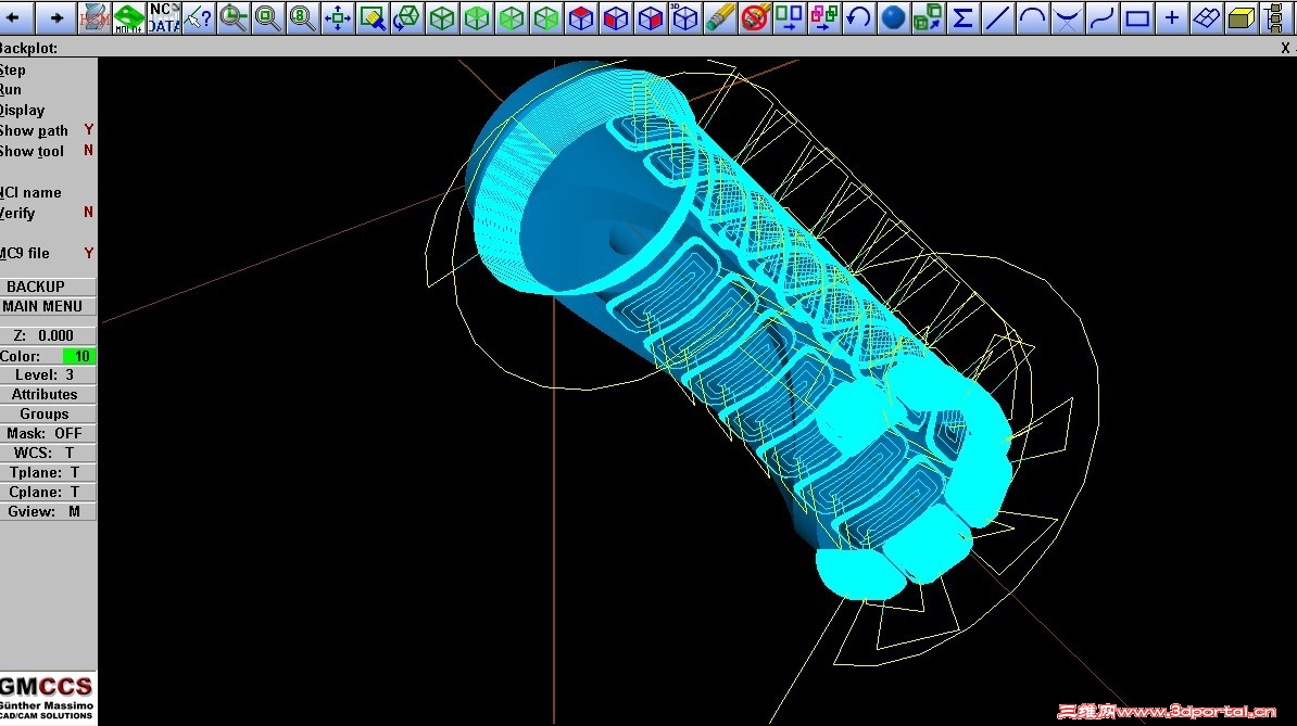

发表于 2012-8-9 08:55:01 | 显示全部楼层 来自: 中国江苏苏州
昨天看到 正好有时间 做出来,上来一起分析研究..........
* d; p  P% F& j( q# F: zQQ:118022930 苏州
8 E  b; D8 X* y 四轴联动刀路开粗.JPG / q  A0 ]3 p+ Y+ c+ B6 K+ c
2 R; n6 O7 v/ ]$ E, K" k: i# }* T 四轴联动刀路2.jpg 5 C" w3 b/ D  T. d
发表于 2012-8-9 08:59:08 | 显示全部楼层 来自: 中国江苏苏州
NC程式.................截图# V8 b5 w8 V; R0 s# A
, n0 d$ y& r9 q' o" {
发表于 2012-8-9 14:37:36 | 显示全部楼层 来自: 中国浙江杭州
楼上的是用替换轴做的吧?
