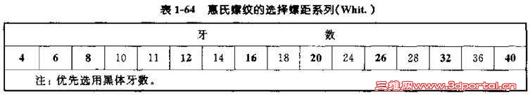

求英制惠氏螺纹与英制管螺纹(R)/(G)的区别。还是就是最关键的问题,尼玛这么接近的这么多螺纹,测绘的时候怎么测出来啊。一步小心,保证错光光。还有就是 问 ,英制惠氏螺纹是多少度的螺纹啊。英制惠氏螺丝是多少度的啊 , 还有怎区别管螺纹带密封和不带密封啊,能肉眼区分么?有什么技巧?0 j, B0 w1 x, Y0 U# l

1  7/16"-20是特殊系列惠氏螺纹,在标准列表上查不到。尺寸可按下式计算,D2=d2=D-0.640327P         D1=d1=D-1.280654P.
  w" h8 N# |$ F- {/ S! A3 h- m. A. s4 @$ G: y
2  G和R螺纹的区别,G的过渡配合螺纹是非密封管螺纹,R是过盈配合螺纹是密封管螺纹。从外形看,G螺纹内外螺纹都是圆柱形,R螺纹除内螺纹Rp是圆柱管螺纹外,其余都是圆锥形螺纹。5 V, @' l& v7 p4 V
3  英制螺纹的牙形角都是55°。) w+ Q' u( h! h1 f: L( h: y
4  惠氏螺纹是紧固螺纹,G、R是管螺纹。

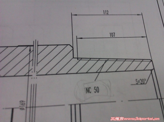

大哥你讲得很清除了 谢谢你啊。你过 我今天又碰到一个规格的螺纹 是NC  50的 帮我看看啊 。

这是美国石油协会数字型钻杆接头螺纹,螺纹代号NC50  牙型角60°,锥度1:6    螺距6.35mm   4牙/英寸  外螺纹大端直径133.35mm。具体尺寸及要求请参阅GB/T9253.1-1999 石油钻杆接头螺纹。

7/16“-20螺纹不一定是英制惠氏螺纹啊,图纸上没有螺纹代号吗?7/16“-20螺纹在英制惠氏螺纹中没有这个规格(特殊系列中也没有,而在美国统一螺纹中可是标准的细牙螺纹。如果有实物,建议测量一下牙型角,美国统一螺纹是60°,英制惠氏螺纹是55°。如果只有图纸,建议再仔细看看有没有螺纹代号,美制统一螺纹的细牙螺纹代号是UNF。

鉴别是惠氏螺纹或是美制统一螺纹可以用扣规(螺纹样板)很容易区别开来,惠氏螺纹牙形角是55°,统一螺纹的牙形角是60°。测绘时量得外径和螺距,算出小径和中径,可得到主要参数。
