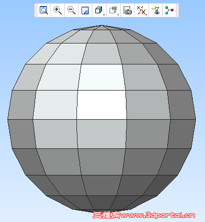

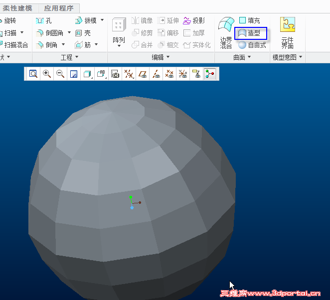

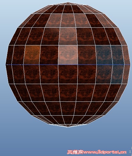

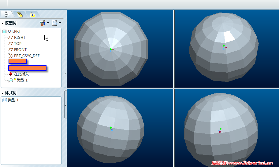

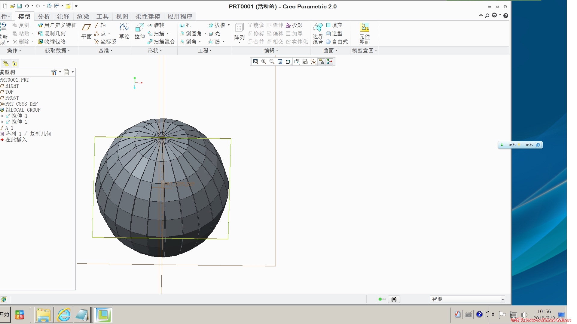

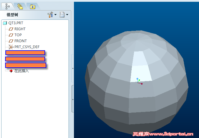

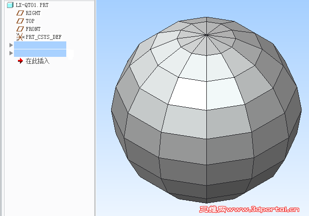

别的论坛的建模题, 搬到这里来了,,,希望大家练练, 三步以内, 不需要上传part档, 像即可, 步骤隐蔽 (目的是让大家能挖掘更多方法,不要思维定势), 7-14 号我会公布part,,,,,,

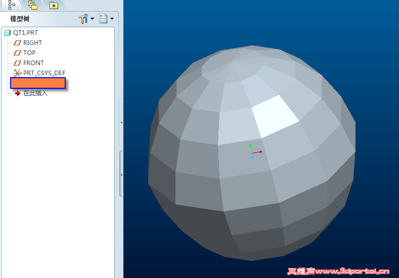

交作业{}' v: [# ?  a+ `! r7 b" q' z4 ]

我是新手,画的不完美,但大体出来了

! p  m. [& ~# r# x% @$ I, }我点开大图看了下,好像每一片之间有高度落差,要求是重合的,再改改!
发表于 2012-7-9 07:02:28 | 显示全部楼层 来自: 中国山东泰安
是,有间隙,不知为何阵列15*24不成功,只阵列了23个。
发表于 2012-7-9 07:49:39 | 显示全部楼层 来自: 中国山东泰安
我做的是15度的实体,应是24块成360度,不知为何一直旋转阵列不成功,23块没有问题,不知何故?

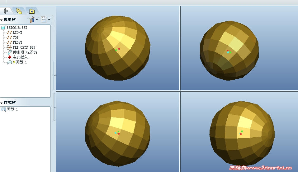

发表于 2012-7-9 08:35:30 | 显示全部楼层 来自: 中国江苏南京
本帖最后由 seayoung 于 2012-7-9 09:05 编辑 * m: `) x" _) r. `: p4 r
" s% N8 C' Y: B; \; o, P
这样行不行?4 i; m5 T2 Y2 g8 p' e+ R
//错了,再想想1 }" j' E" _4 U8 c& d/ L7 `7 |) ~
( i1 j7 Z. C' B/ \这下对了,呵呵/ N" u% \! r, E

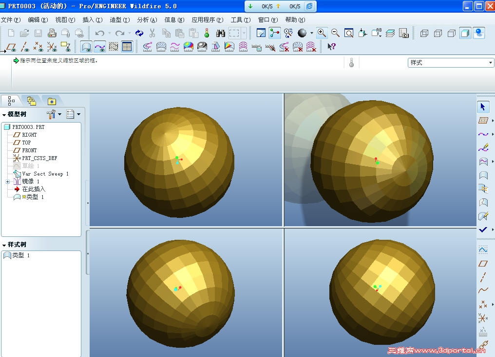

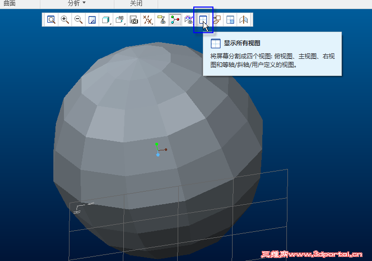

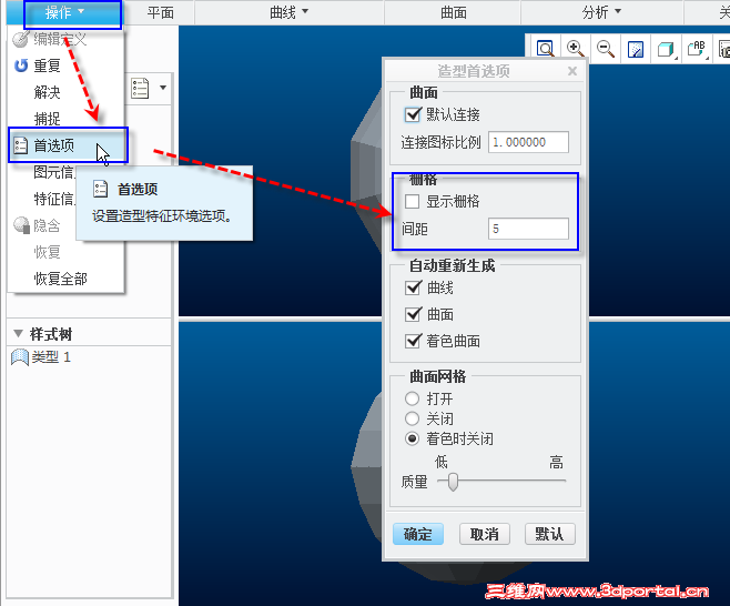

8 K2 E: e# N  a1 P6 v6 m, k请问楼主,分屏显示不同视角怎么操作啊?
唐依依 + 5 技术讨论
 楼主| 发表于 2012-7-9 09:49:43 | 显示全部楼层 来自: 中国广东东莞
seayoung 发表于 2012-7-9 08:35 static/image/common/back.gif$ y1 q& Q6 B$ {' r6 B6 U- N$ j
这样行不行?5 N1 Q: J. i8 c( G9 ?( o, ?
//错了,再想想

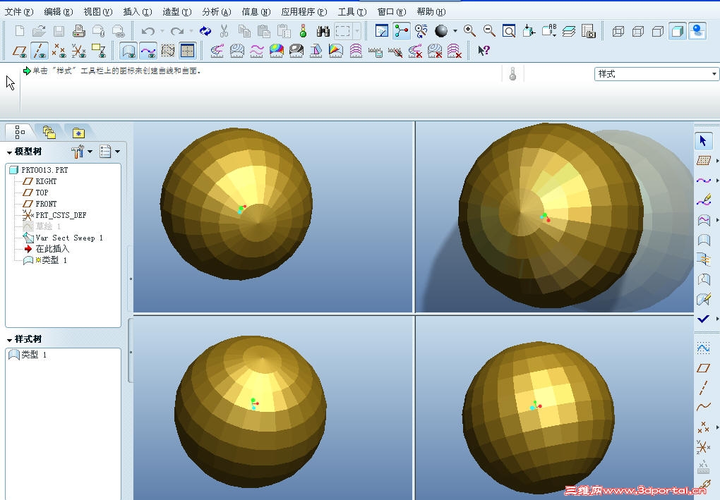

% z7 E+ ~9 j/ P9 h你点造型,,进去后点那个 4 视图按钮就是了,, 还有要把那些 网格去掉的话就在 操作--首选项---显示栅格的勾去掉,,
/ J' W* s6 T7 T! w9 }$ \% I

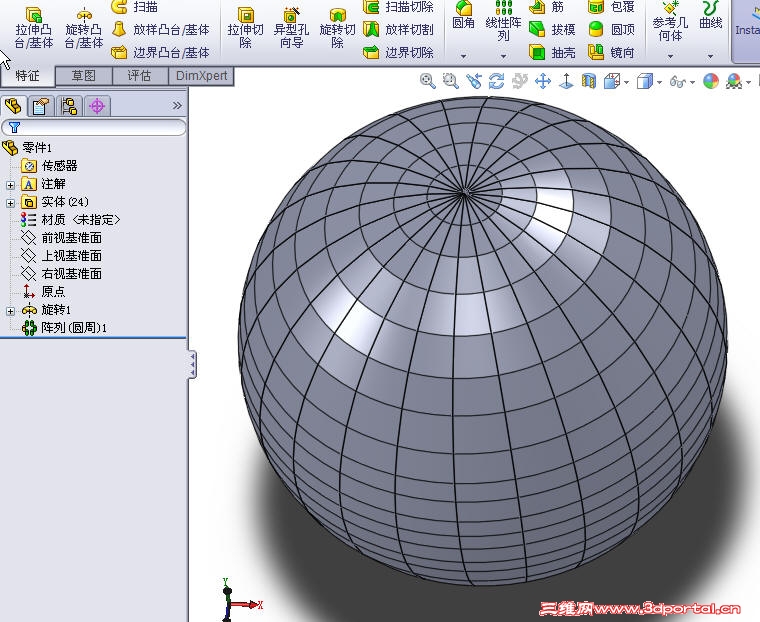

用SW 2步完成,PE 圆周阵列就是弄不成功,为何?

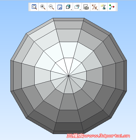

发表于 2012-7-10 16:53:44 | 显示全部楼层 来自: 中国广东韶关
sdsh 发表于 2012-7-10 13:23 static/image/common/back.gif
9 r" g8 c4 e5 T. Q0 K6 j, ^. v用SW 2步完成,PE 圆周阵列就是弄不成功,为何?
% X6 x4 P# Y/ ]1 S1 E( l) L& A9 G可能是整列的特征,也可能是阵列设置问题

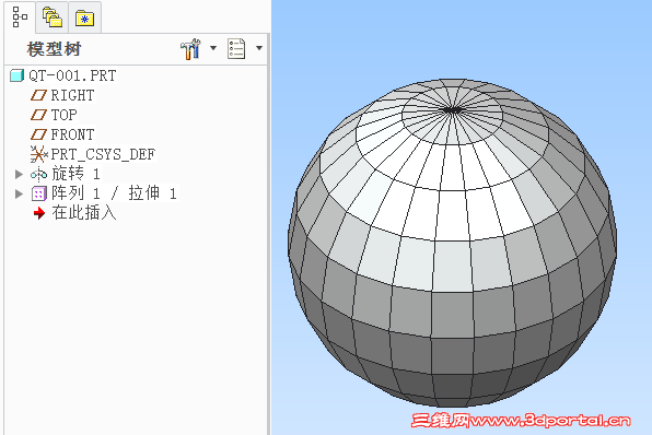

- D: K6 k0 T- \9 b3 d图:经,正20边 ;纬,正24边
- K  j! {: y) `- J! ?2 e QT-001.PNG
& D4 w( X* h; V% p4 M9 D) @% X1 u7 W1 h8 ?8 W
, H) b$ f% K2 {" {! p: R

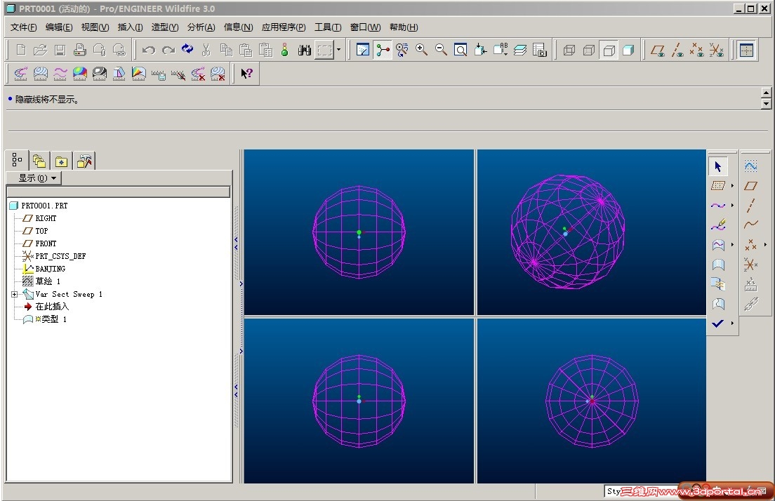

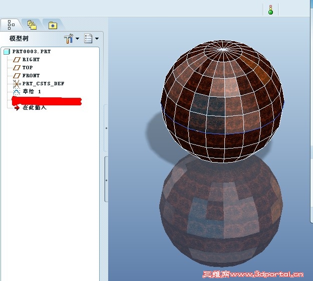

出了这个题,弄得我好几天都在想这个事,用可变扫描做的,草绘-可变扫描-镜像,共三步。不错,把可变扫描用的差不多了,算是开始入门吧。但顶部实际上有0.002mm没有到原始轨迹,不知算不算合格/ l. K: U. D0 q9 a* u

 楼主| 发表于 2012-7-10 19:20:30 | 显示全部楼层 来自: 中国广东东莞
sdsh 发表于 2012-7-10 17:11 static/image/common/back.gif
, T  D$ o. i: q( s/ y# M出了这个题,弄得我好几天都在想这个事,用可变扫描做的,草绘-可变扫描-镜像,共三步。不错,把可变扫描 ...
6 q, q5 V( \( l/ ?( N
草绘--可变扫 2步是可以的,把截面画完整就可以不用 镜像啦!

发表于 2012-7-10 21:03:51 | 显示全部楼层 来自: 中国江苏徐州
ganyiwei指导下,2步完成,多谢指导

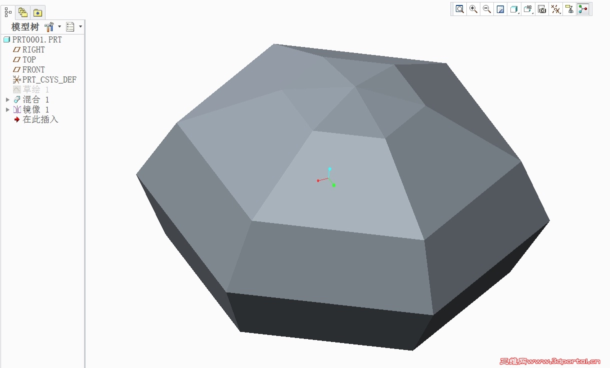

发表于 2012-7-10 21:07:20 | 显示全部楼层 来自: 中国江苏徐州
混合操作的话,一步可完成,但画图时为了保店证园度,可以在草图上放样高度及各截面直径
发表于 2012-7-11 00:06:02 | 显示全部楼层 来自: 中国江苏徐州
1步完成了,不过也太费事了,要算出个面直径及相关高度,放样出相关尺寸。6 k- r! F+ p. X) k6 g

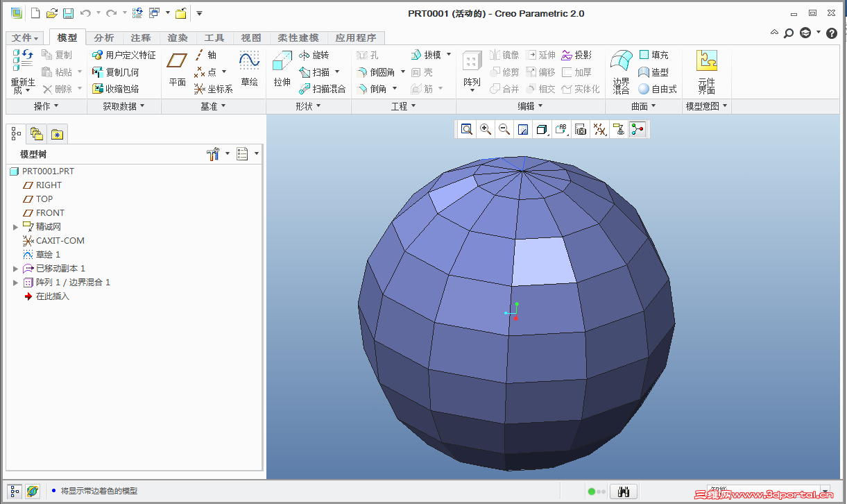

发表于 2012-7-12 18:41:55 | 显示全部楼层 来自: 中国广东珠海
新手,试着画了一下,不明白竖直方向的间距怎么确定的?
