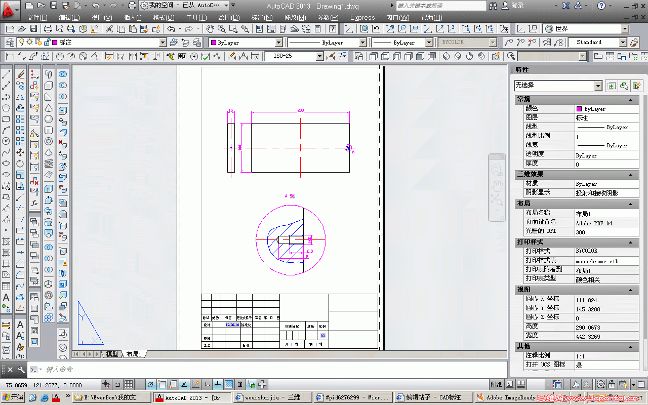

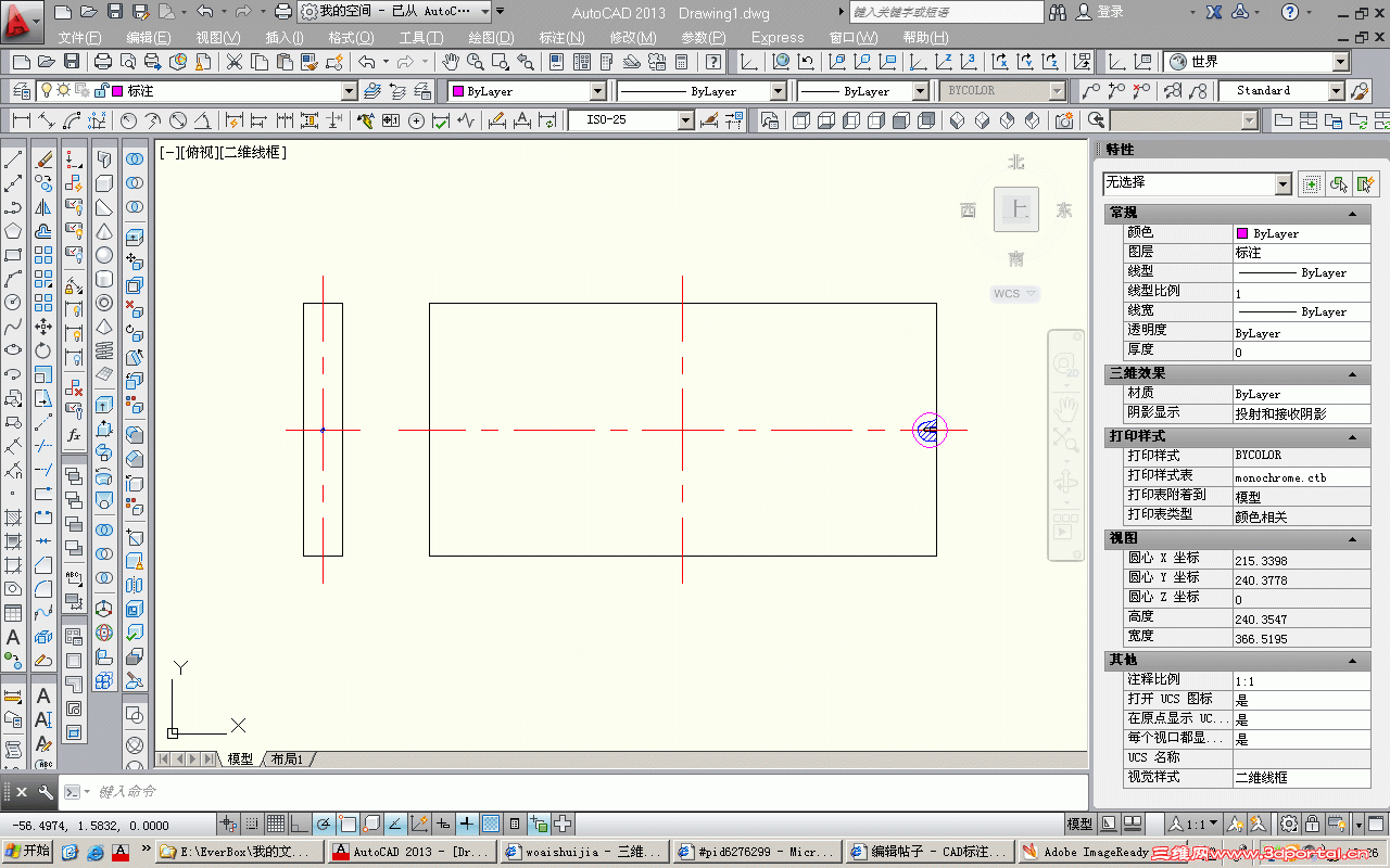

发表于 2012-7-8 00:05:44 | 显示全部楼层 来自: 中国辽宁葫芦岛
本帖最后由 woaishuijia 于 2012-7-8 00:26 编辑 : C0 _$ i8 m% @9 H
, \$ h' b# R" U我设计的时候是把每个零件都做成"块",并在模型空间直接"装配"到一起组成"准装配图".& |0 `) D; W# N3 L( l) h+ E% k+ D
具体点说,当我在模型空间画某个零件时,是直接在"准装配图"的相应位置上画.画出第一条直线或圆后就选中它,用"block"命令做成块,再选择该块参照,用"在位编辑块"的方法参照其它零部件进一步完善该零件.基本完成后,再把这个零件的块参照复制到一个合适的位置供在图纸空间出图用.如果感觉某个件不太合适,还可以对该块做进一步的修改完善.由于"准装配图"上的该块参照与出图用的该块参照出于同一个块定义,所以它们是完全一致的.只要在"准装配图"上没有问题,出图就不会错.# |+ P/ b7 r6 ^* _- J5 l  U% ^* ?
所有的零件设计基本完成后,再把用所有零件的块参照堆砌起来的"准装配图"复制到合适的位置,把块参照炸开,修剪,删除或合并多余的线条,就成了真正的装配图和部装图.
; i# p* H! W% @8 j而那个用所有零件的块参照堆砌起来的"准装配图",之所以我把它称为"准装配图",就是因为它仅为设计过程所用,而不用于出图纸.与此相似的还有其它用于设计的临时图形也都留在模型空间,但并不用来出图.' p0 y9 {5 L' W+ o
当一个文档由几十上百个布局组成时,用"模型布局选项卡"查找某个图纸布局就显得很不方便了,这时我会使用超链接.即在模型空间选择该零件的块参照,"CTRL+K"调出超链接对话框,点"目标"按钮,再指定相应的布局即可.想查看某个零件的图纸时,只要在模型空间,按住"CTRL",鼠标左键点击该零件,即可切换到相应的布局;在"模型布局选项卡"上点开右键菜单,选择"激活模型选项卡"就可返回模型空间.
' e, S6 U# D' k$ h, @  ]- }" u" v与此相似,我在布局空间的装配图和部装图上也都会在引线标注和明细栏(属性块参照)上使用超链接,只要"CTRL+左键"就可快速打开该零件的图纸.
) {5 f' c0 o! S! U% q另外,我的"特性"管理器是始终打开着的,用它查看和修改图元属性是很方便的.& F6 Z5 g! c3 _+ ^7 A' k$ k
在下面的帖子里有我两张图片,分别是我的模型空间和图纸空间,谨供参考.6 E8 y0 w! j( G  T5 x
http://www.3dportal.cn/discuz/fo ... 8200&fromuid=161590

局部放大使用单独的视口9 b. a% s# B$ J6 B' S" g- H+ H( t9 g% t
在模型空间图形上需要局部放大的部位画一个表示局部放大范围的圆(我们可称之为"局部范围圆"),见图及DWG附件2 N( S6 I+ L; s, ~6 O/ U
Untitled-1.gif 2 H+ W. g4 d) ]- v4 j/ u) X6 \$ z
在图纸空间,按常规插入主视图视口(不详述);再新建一个视口(我们可称之为"局部放大视口"),双击该视口内部进入该视口的模型空间,用鼠标中键(滚轮)调整图形的位置和显示比例,使该视口能清楚显示局部放大范围内的图形."PS"命令退回图纸空间.选择该视口,在"特性"管理器上把视口的比例改为合适的标准比例并锁定视口;在图纸空间按视口中显示的"局部范围圆"一个圆,选择该视口,右键菜单点击"视口裁剪",继续选择刚刚描的圆,把视口裁剪为圆形.并且视口的大小刚好能够显示局部放大范围.最后把局部放大视口移到合适的位置.% E( y- o+ w5 I( M( w, G( N
标注和通常和视口一样,仍然使用统一的标注样式,让CAD根据视口的比例自动调整标注线性比例,我们就不操心了.( U$ C: m! _7 P
顺带说一句,视口的文字注释中的比例我使用了"字段",使文字中的比例值与视口的标准比例关联.一来可以避免出错,二来一旦需要更改视口的比例时不必编辑注释文字
