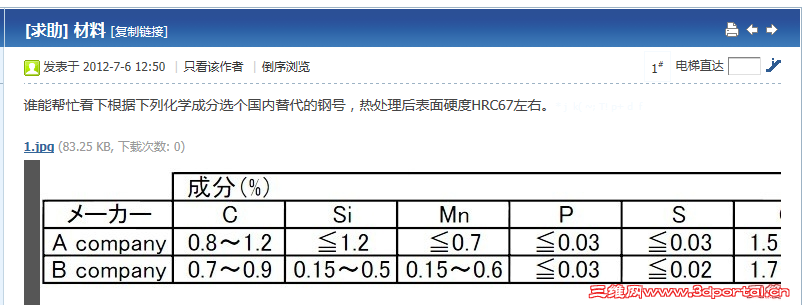

谁能帮忙看下根据下列化学成分选个国内替代的钢号,热处理后表面硬度HRC67左右。

 这个可以符合20CrMo
5 _- i" b( E' C3 x/ `热处理可以选用选择渗碳,氮化等热处理方式。

嗯,没注意到C的含量 晕  6 _, a1 L6 X) [; s* W# `
那用9Mn2V了   {; v) ~# @7 n4 ]$ C
化学成份: . k4 \: R0 L4 ]* n3 x: r
  碳 C :0.85~0.95 8 R* J3 z% R6 w: d
  硅 Si:≤0.40
+ M9 v( B! r( w0 x/ w; f! i2 Y  锰 Mn:1.70~2.00
; v: r3 W( t) Q  硫 S :≤0.030
$ B0 B5 n9 f: t3 t  磷 P :≤0.030
! w/ {! N+ o/ ]1 r' L  淬火后≥62HRC  . e1 J( y5 R- k. @3 P  p
但是Mn的含量又不合格。。。。

A:用9SiMn,9Mn2V,
; b4 q8 B( g  s3 G( R# ]0 N3 KB:用T9,T9Mn

9Mn2V没有Cr和Mn吧

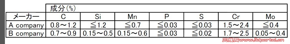

发表于 2012-7-7 14:18:19 | 显示全部楼层 来自: 中国江苏无锡
A大概相当于9Cr2。1 A5 ?; Q1 U2 n2 c! B0 z
B类似于GCr18Mo,但C含量偏低。0 U. n4 ]1 b& O8 N, C* _' z
这两个牌号淬火+低温回火后硬度大概在58~62HRC 左右,要达到67HRC必须经过渗氮等表面处理才行。

发表于 2012-7-7 17:08:31 | 显示全部楼层 来自: 中国广东东莞
wwjxgz 发表于 2012-7-7 14:18 static/image/common/back.gif8 A5 k8 f3 K" ^$ `% ]2 G4 j+ q( W
A大概相当于9Cr2。- [' K# G6 P/ H& \
B类似于GCr18Mo,但C含量偏低。
9 @2 V. b/ Z" x/ }8 |, ^2 t* I这两个牌号淬火+低温回火后硬度大概在58~62HRC 左右, ...
# N: z4 z5 a, }# j9 l0 {/ [B类的有误吧。Cr是由1.7~2.5,不是17~25%.
发表于 2012-7-7 20:16:41 | 显示全部楼层 来自: 中国江苏无锡
tangcarlos3d 发表于 2012-7-7 17:08 static/image/common/back.gif) I: w, G! _" {& {- l
/ t. E* D/ g; b/ [
没错,你看一下GB/T18254标准即可。
发表于 2012-7-7 20:21:08 | 显示全部楼层 来自: 中国广东东莞
wwjxgz 发表于 2012-7-7 20:16 static/image/common/back.gif2 A- F4 v6 t# s  m# X3 q* s
0 i, z* J" T0 T啊,没反应过来,是滚珠轴承钢,合金含量表示方法与一般合金钢不一样。% f( X7 i0 R5 z  f# w) e* q( W) e
对不起。

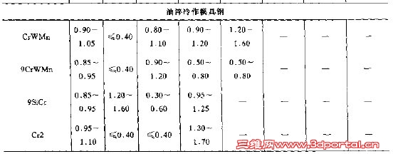

发表于 2012-7-7 20:57:35 | 显示全部楼层 来自: 中国广东东莞
第二种与9CrSi, Cr2成分相近,但Cr的含量在下限。但硬度达不到HRC67。

发表于 2012-7-7 23:22:57 | 显示全部楼层 来自: 中国江苏南京
zgwin0919 发表于 2012-7-7 13:36 static/image/common/back.gif
" Z# }- K% F6 v% D9 p+ V9Mn2V没有Cr和Mn吧
5 c. Y( j! R! p$ m, b. q9 _$ d对不起,用的新电脑,图片显示的不全
