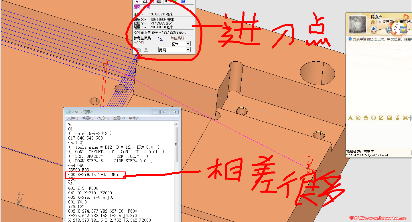

[已解决] 这图我后处理出来的和软件的程序对不上 你们帮忙试下看看
发表于 2012-7-5 21:52:00 | 显示全部楼层 |阅读模式 来自: 中国福建厦门
" ~5 G8 r6 E# ^9 r; J. R& t3 S4 b  m) @9 a6 o
QQ截图20120705214209.png 5 o; q$ A7 T. o
  p+ E- {4 a% m7 c6 m7 e
3 W* C6 o( W0 b2 i$ J2 N) j* P bt-bb_18-FreeParts_NC.7z (1.5 MB, 下载次数: 21)
