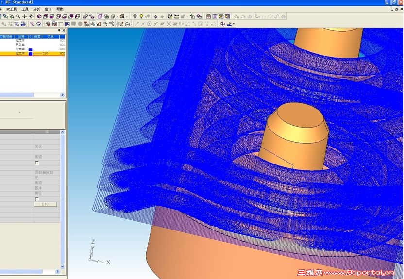

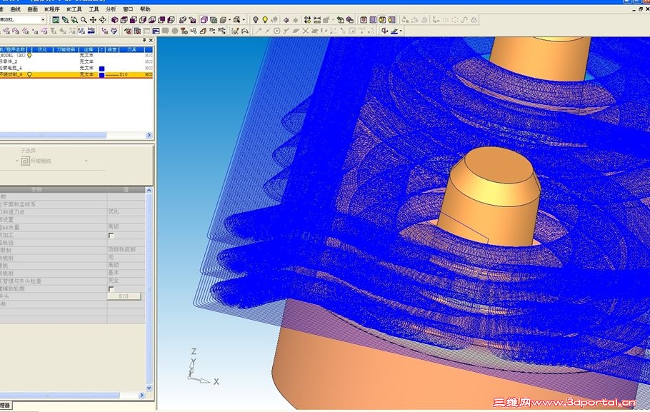

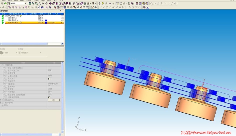

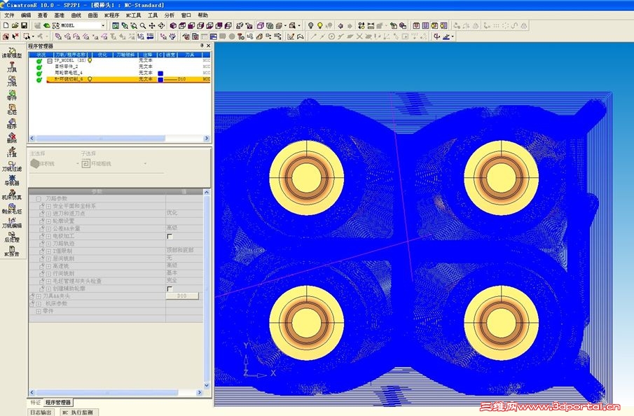

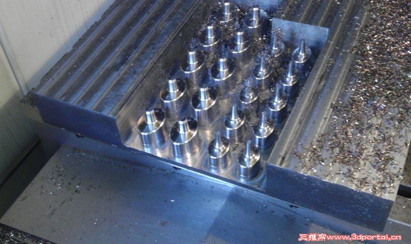

[原创] 不锈钢最高效的切削方法
发表于 2012-7-5 19:51:52 | 显示全部楼层 |阅读模式 来自: 中国浙江绍兴
% V, p1 }5 L- h7 i1 _2 w& A  y

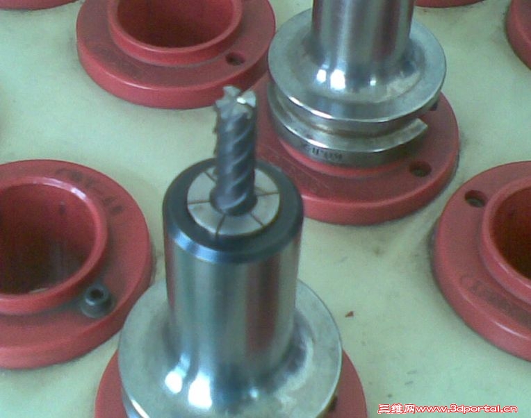

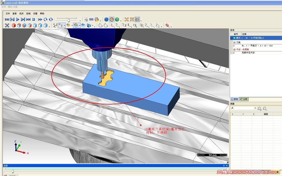

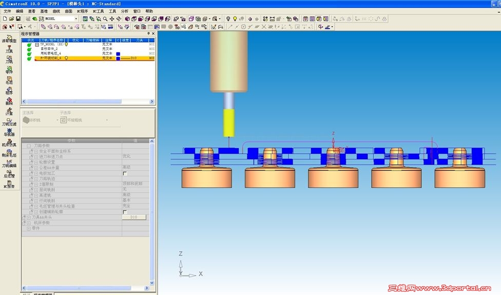

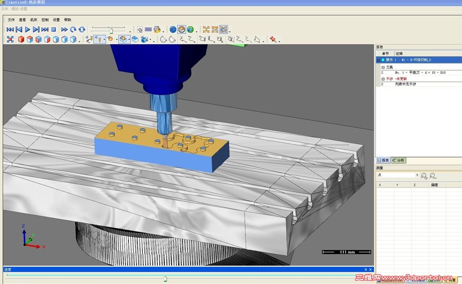

2 e0 p( P$ K2 a1 O0 I+ |4 `材料:不锈钢   刀具:直径10钨钢铣刀   转速:S8000  进给:5600  切深:每层5毫米% O/ P" A: `% N6 \" q; L( ^+ z) N
11.jpg 22.jpg ; e2 G3 i+ t( L* P1 t: m' a* x
33.jpg 44.jpg 6 u. P. c/ Q& }2 l
( ~9 K  l' t( C. e! {& O) d! I 55.jpg 66.jpg % \( O" _8 ~  V, U/ e* }
8 V2 I6 i9 \0 H, l) @' L
77.jpg . k3 W+ q& B5 W# S

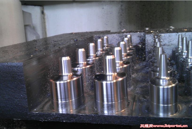

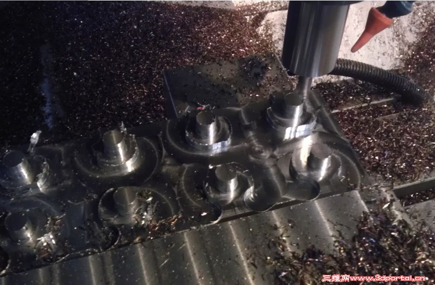

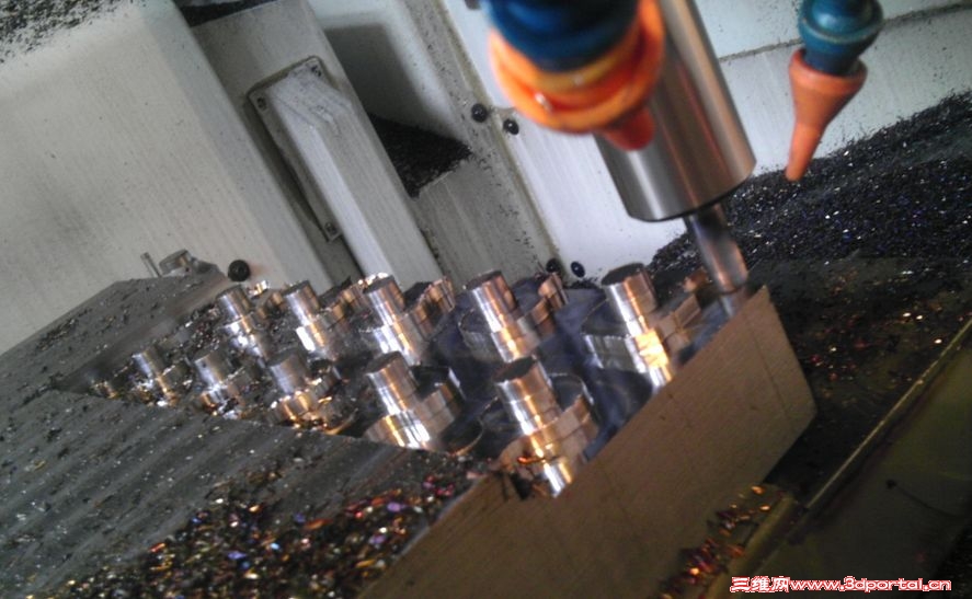

1 R' A  M3 {8 C# l9 g4 U, V# U& G' l现场加工:
) l! X8 \) r, s* ]: ^2 a 88.jpg 99.jpg
9 h- f! [4 _( U
, t5 I+ S  r0 ~2 L. j 911.jpg 912.jpg " r- ^) @- F- p' b
% G, D* `$ c  s. {* Q 加工刀具:+ T/ E- `% W" D' y6 G, [' i  {

发表于 2012-7-6 09:14:03 | 显示全部楼层 来自: 中国浙江绍兴
2 Y; p, @' f) D3 F! ~
# i/ m8 D4 B6 _# i" z# KCimatronE  摆线粗加工  针对不锈钢的好方法! 感谢分享!

发表于 2012-7-8 00:10:30 | 显示全部楼层 来自: 中国台湾
刀間距設定多少ㄚ,看起來好像約1MM左右。

发表于 2012-7-8 21:02:38 | 显示全部楼层 来自: 中国云南昆明
5MM有点不敢相信!我车间1890的普通数控铣一般走程序都是0.5MM最多1mm,用R6刀片的飞刀

楼主,这么高地线速,整硬立铣刀能用多长时间啊?! c) J- g" p; \% J$ F' E2 k8 o
发表于 2012-7-30 18:36:24 | 显示全部楼层 来自: 中国上海
楼主用了多少把D10的钨钢铣刀
( z8 I+ N$ N+ C; c. @) r2 [: R
 楼主| 发表于 2012-7-30 19:14:11 | 显示全部楼层 来自: 中国浙江绍兴
一个小时到一个半小时之间修模一次
发表于 2012-7-30 21:25:42 | 显示全部楼层 来自: 中国青海海东
8mm的刀,吃刀量5mm,进给5600.有点不信?步距是多少?
